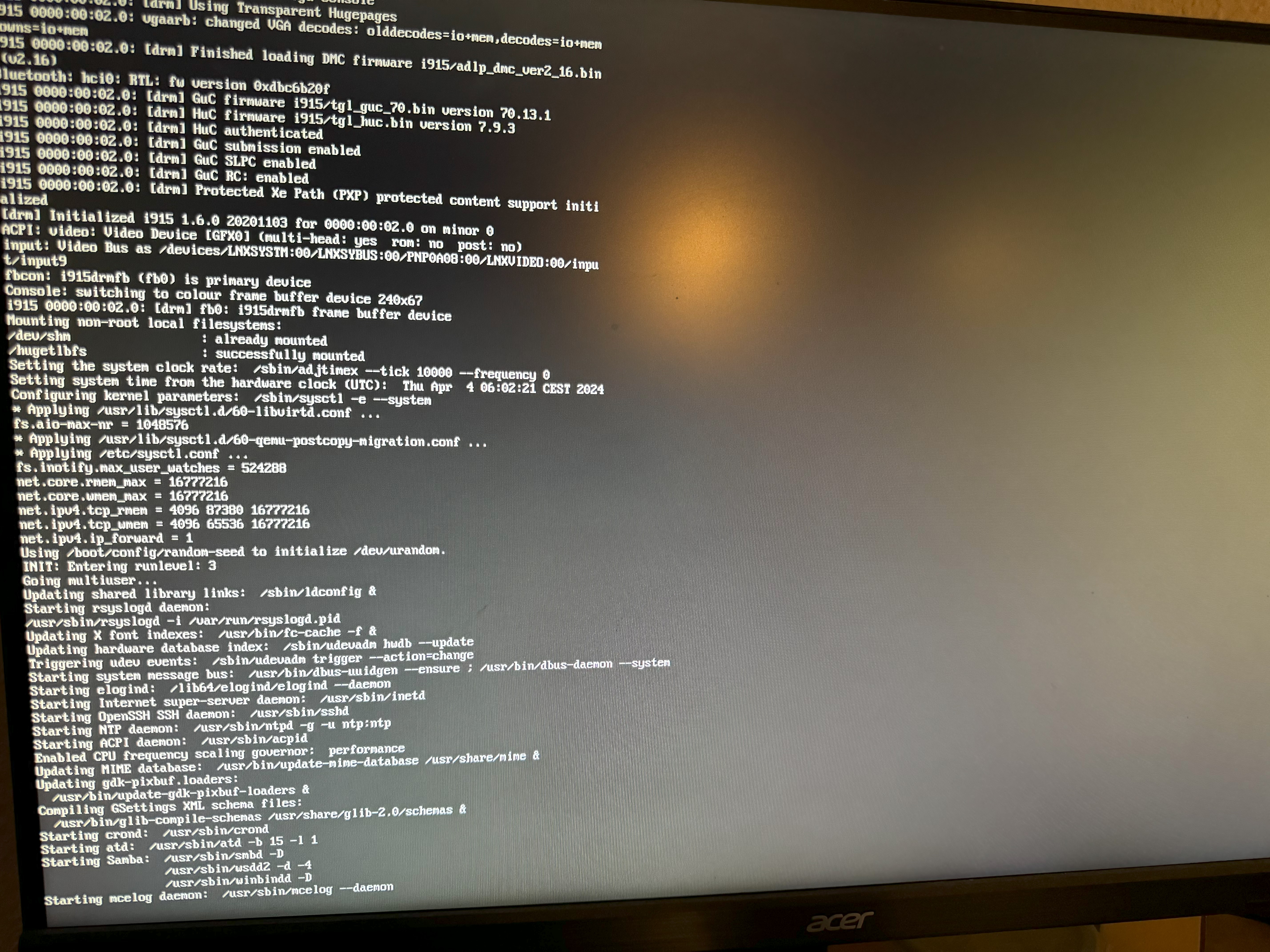

aus unerklärlichen Gründen bootet mein "mini" nicht mehr durch. Er bleibt jedes mal am mcelog hängen.

Vielleicht wird da einer Schlau draus. Für mich sieht es so aus als ob Unraid die NVME nicht findet. Wie schon oben geschrieben, In einer Linux-Live Distribution kann ich diese ohne Probleme mounten.
Apr  4 15:37:01 mini kernel: nvme nvme0: I/O 19 QID 0 timeout, reset controller
Hier (letzte Zeile) hatsyslogsyslogsyslogsyslogsyslogsyslog der Server einen reset des Systemes ohne Benutzereingabe durchgeführt.
