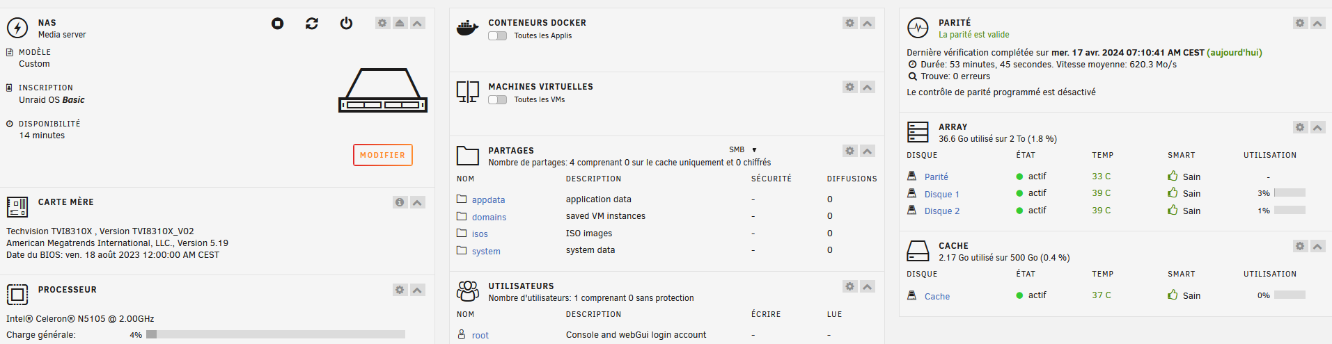

Hier, pour tester, j'ai installé un "disque" NVMe de 2 To en parité et 2 disques 2,5 pouces de 350 Go.
Tout s'est bien passé et j'ai installé DOCKER et W11.
Aujourd'hui, j'ai décidé de recommencer à 0.
  • J'ai conservé mon NVMe de 2 To en parité
  • J'ai remplacé mes 2 disques physiques de 350 Go par 2 SSD de 1 To
  • J'ai installé un NVMe de 512 Go en cache
  • J'ai réinitialisé mon Lincstation N1
Bon, il me semble que tout soit Ok... ou presque ;)

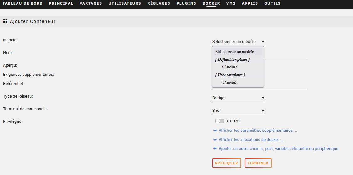

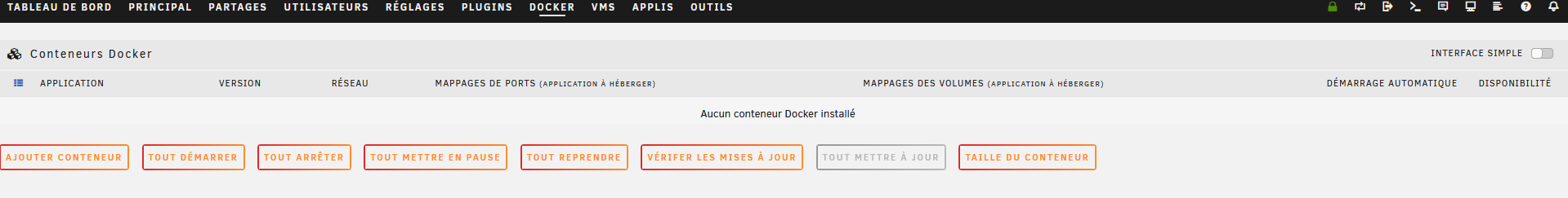

Mais quand je vais sur DOCKER, je n'ai rien qui apparait
Quand je clique sur Ajouter containeur, je n'ai pas grand-chose d'inspirant.

Tout paraît normal vu que tout a été effacé/réinitialisé, suffit d'aller dans les Apps comme avant pour installer quelque chose...

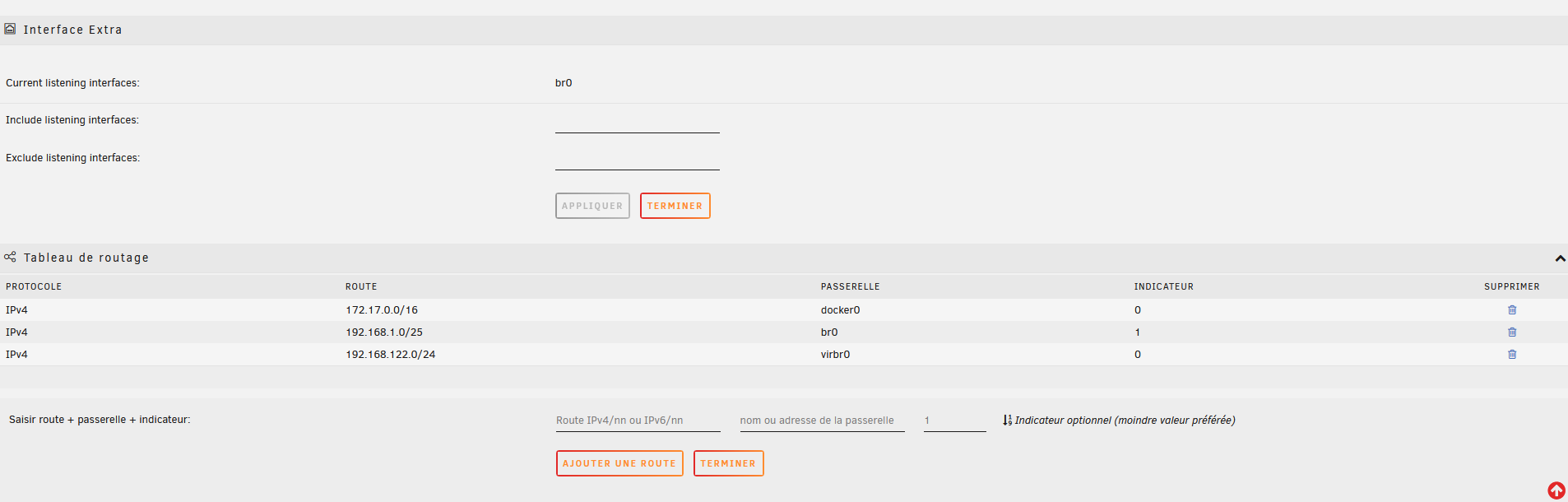

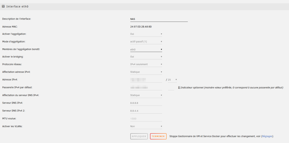

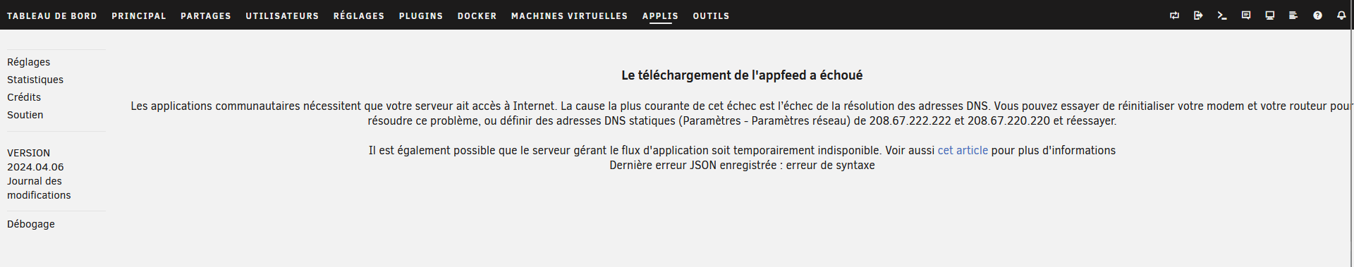

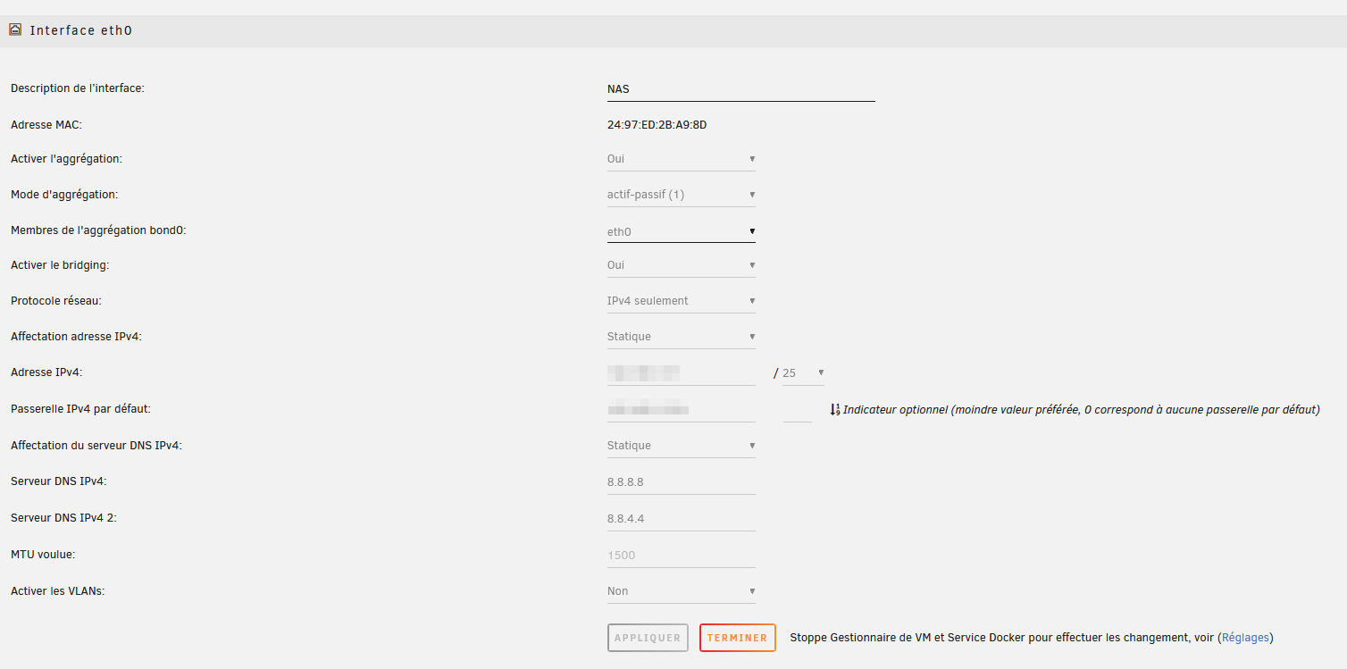

Merci pour la réponse… Mais, dans les apps, j'ai ce message d'erreur... et je ne sais pas où aller et comment faire !!
Alors, je me rends dans Paramètre, onglet Paramètre réseau, et là, je bloque !!!
Voilà... je galère…
merci à ceux qui vont m'aider

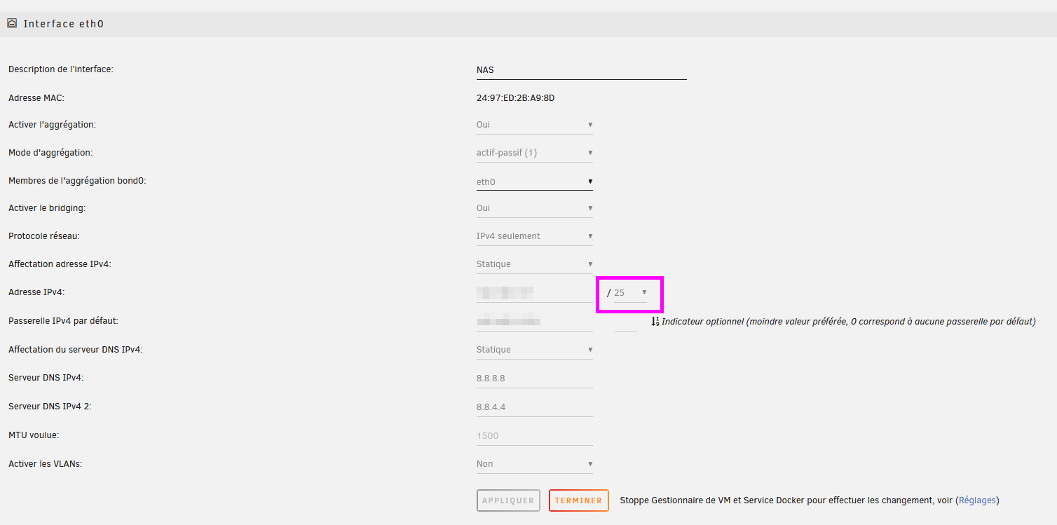

Sûrement pas d'accès réseau, une adresse IP statique avec un masque /25 c'est pas standard du tout, donc vérifier la connectivité à internet

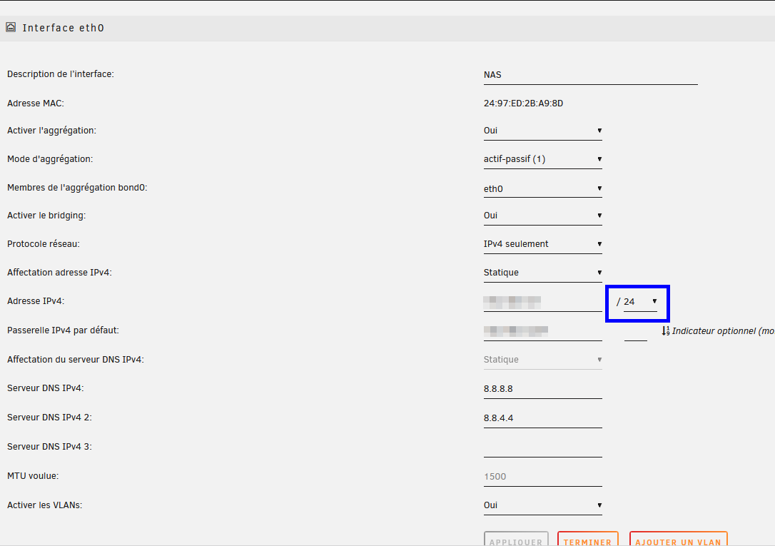

Bien vu !!!
Je ne sais pas pourquoi cela c'était mis sur 25... je l'ai modifié en 24 et tout fonctionne..
