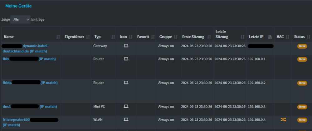

Da mich das Thema ebenfalls interessiert, hab ich mir gestern den Container mal installiert.
In den Einstellungen des Containers habe ich allerdings den Netzwerktyp auf "host" umgestellt, statt auf "bridged", da ich mit der Standardeinstellung erst mal kein Ergebnis erhalten habe, außer eben, dass er das "Internet" und sich selbst gefunden hat. Irgendwo hab ich das auch gelesen, aber weiß grad gar nicht mehr wo.
In deinem Fall müsste bei SCAN_SUBNETS folgendes eingetragen werden: 192.168.178.0/24
Interface musst du selbst gucken, wie es bei dir benannt ist. Bei mir hatte ich mit eth0 erst keinen Erfolg. Mit br0 bekam ich erst die gewünschten Ergebnisse.
Dazu am Besten mal über die Konsole des Containers nachsehen.
Ich habe oben Internet geschrieben, da die öffentliche IP als eigenes Gerät (Internet) erkannt wird.
Die Fritz!Box, in meinem Fall, wird als weiteres Gerät erkannt.
Hab mal den Domainnamen und die öffentliche IP geschwärzt.
Jetzt nur noch hübschere Icons für die einzelnen Geräte.
Was mir gefällt, dass man bei NetAlertX sieht bzw. einrichten kann, welches Gerät mit welchem verbunden ist.
Was mir nicht so gefällt. dass man die Netzwerktopologie nicht so hübsch anzeigen lassen kann, wie wenn man sich diese selbst erstellt, wie bei Lucidchart oder ähnlichen.
Soweit funktioniert das Ganze. Ich muss nur noch mal nachlesen, ob und wie man per Hand Geräte hinzufügt.
Ich hatte das gestern zwar schon mal offen, aber finde es gerade nicht mehr.🤔
