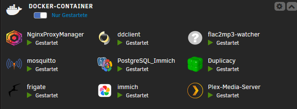

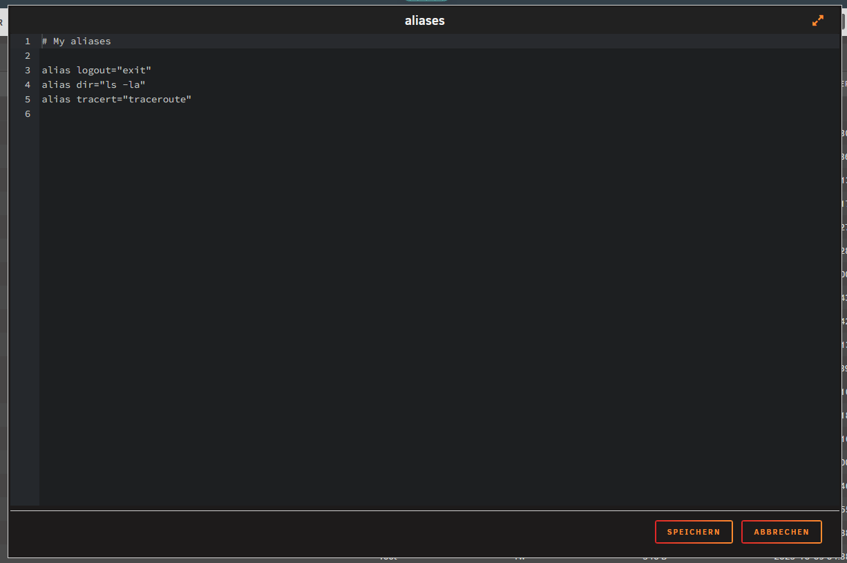

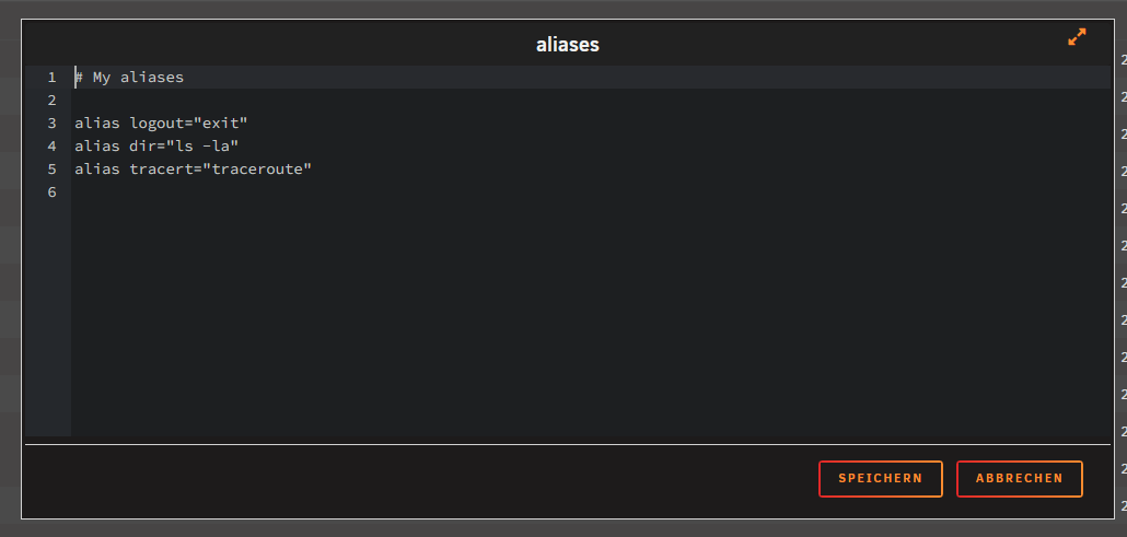

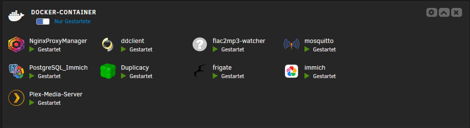

  1. Ich hab zwar noch nicht upgegradet, was gerade bei einem meiner unraid-Systeme läuft, aber das Editor-Fenster ist bei mir mit Version 7.1.4 ebenfalls nur zu maximieren und nicht variabel in der Größe änderbar.🤔 Was die Spalten angeht; ja, mit 7.1.4 sind es drei, wenn man die Drei-Spalten-Ansicht im Browser hat. In der Zwei-Spalten-Ansicht sogar 4, wobei dort dann auch noch eine Reihe mehr Platz hätte.😉 Mal sehen, wie das nach dem Upgrade am anderen System aussieht und wie das läuft, dann kommen die anderen dran.🧐 Tante Edit sagt: Auf dem anderen System läuft jetzt 7.2.0 und das Editor-Fenster ist um einiges kleiner. Um einen besseren bildlichen Vergleich zu haben, 2 andere Screenshots. 7.1.4 7.2.0 Nur der Vollständikeit halber mal alles eingefügt. Mich selber störts nicht.

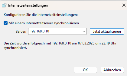

  11. Der Beitrag aus 2021 sollte das beantworten. Also kein Wunschdenken. Ich hab unraid selbst, ohne Änderungen, als Zeitserver eingesetzt.
