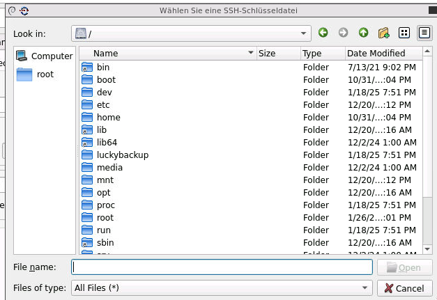

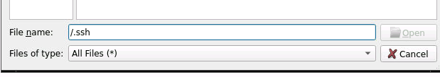

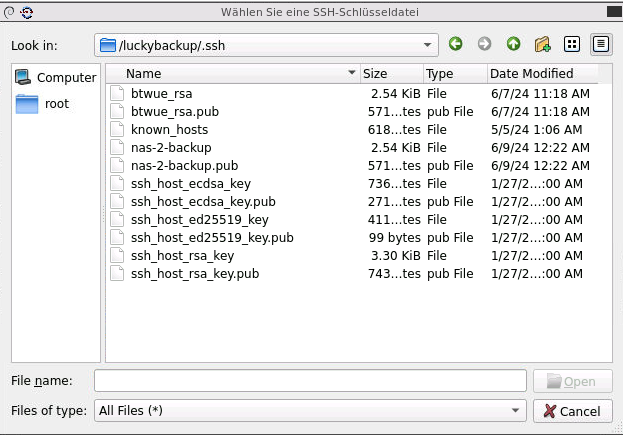

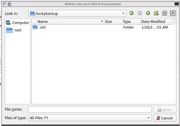

Ich habe LuckyBackup nun seit ca. 2 Jahren im Einsatz. Hier hatte ich Anfangs auch immer Probleme mit den Schlüsseln, da diese nach einem Backup verschwunden waren. Bei mir liegen die Schlüssel für den Container unter /mnt/vmdocker/appdata/luckybackup/.ssh. (vmdocker ist bei mir ein separater Pool für Docker und VM) Ob du den Ordner .ssh nennst oder anders sollte eigentlich egal sein. Aber unter LuckyBackup wirst du Ordner mit führendem Punkt (.) im Dateinbrowser evtl. nicht sehen. Den müsstes du dann unten händisch eintragen "/.ssh und Enter drücken", damit du in diesen wechseln kannst. Wenn du den Pfad hast, kannst du den natürlich auch direkt eintragen. ich bin mir nur grad nicht sicher, ob der Ordner .ssh unter /mnt/vmdocker/appdata/luckybackup bereits vorhanden war. In deinem Fall musst du von /root/.ssh weg. *Bitte verbessern, falls ich "Müll" geschrieben habe. xD*
