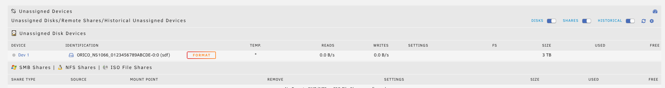

  1. Ich krieg hier echt nen Kollaps! Habe gerade per SATA/USB Adapter meine Daten auf mehrere externe Festplatten kopiert (mit Krusader). Also angesteckt, wurde erkannt, gemountet und dann per Krusader meine Daten drauf gespielt. Danach unmount. Als ich die Festplatten an einen anderen PC überpielen wollte erkannte er das Dateisystem (NTFS+exFAT) nicht mehr. Festplatten waren leer. Wieder zurück an Unraid angesteckt und dann das, siehe Bild. Selbst unraid erkennt die Platten nicht mehr. Ich habe hier zig Terrabyte rüber geschoben über Stunden und Tage und jetzt ist alles weg? Was ist denn das für ne Sch....e???? Brauche dringend Hilfe!!!
  2. OK, danke. Gucke ich mir mal an.

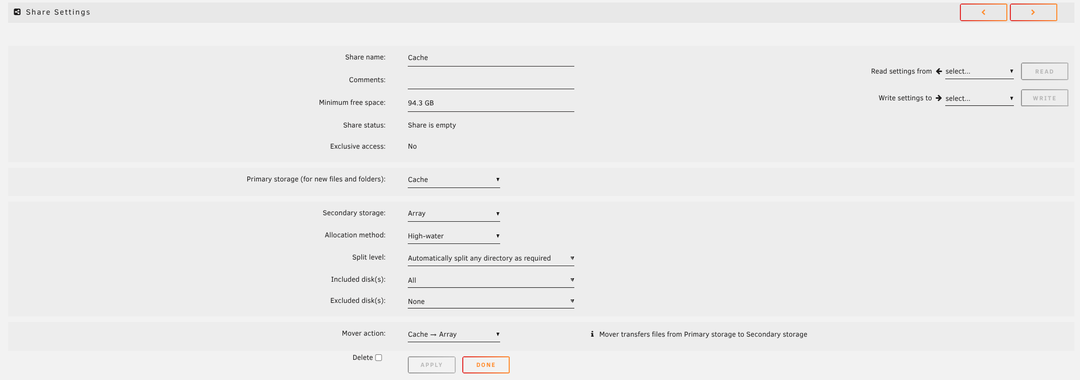

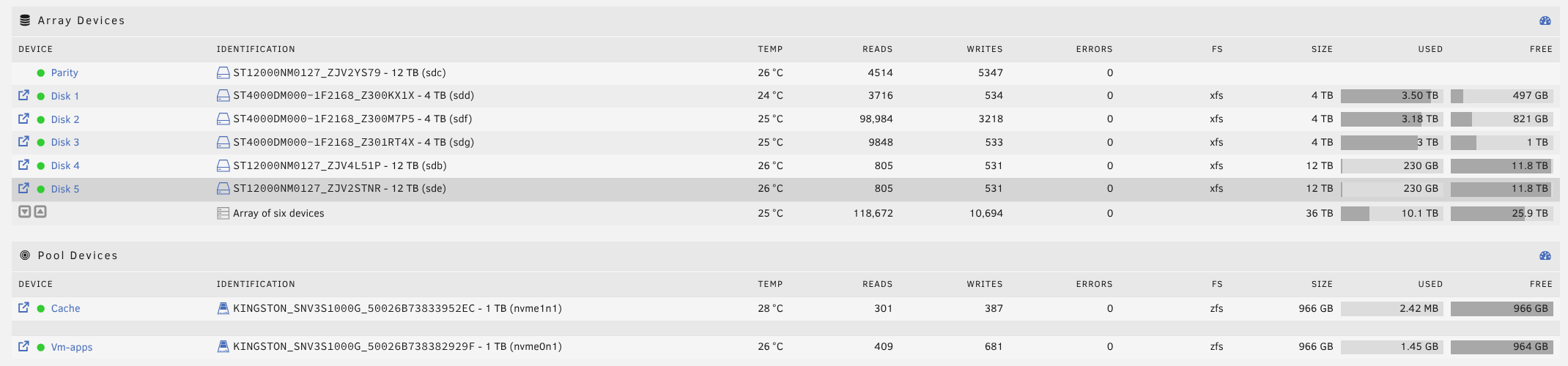

  5. Alles klar, super. Habs hinbekommen und läuft. Ist halt ne Verständnisfrage. ich dachte der Cache ist prinzipiell fürs gesamte Array, aber nein, man kann/muss ihn einzelnen Shares zuweisen. Verstehe. Danke für Unterstützung!
  6. Nein, ich will z.B. von USB auf mein "media"-Share kopieren welches das Array meiner HDD's umfasst. Ich dachte ich wähle dort einen Ordner aus und dann kopiert Unraid die Daten von USB schnell in den Cache und dann nach und nach langsam auf die HDD's oder habe ich das falsch verstanden?
  7. Ich muss mich nochmal melden, denn so richtig funzt es noch nicht. Irgend einen Fehler habe ich noch drin bzw. falsch konfiguriert. Der Cache wir noch nicht genutzt wenn ich was auf die Platten kopieren will und der Kopiervorgang dauert daher noch ewig. Kann mir da jemand vielleicht noch einen Tipp geben?

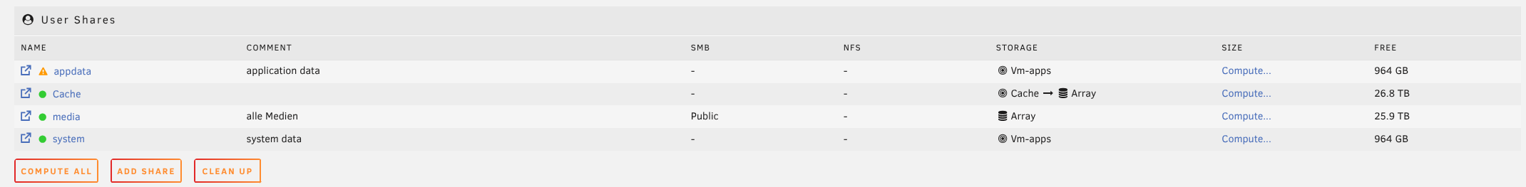

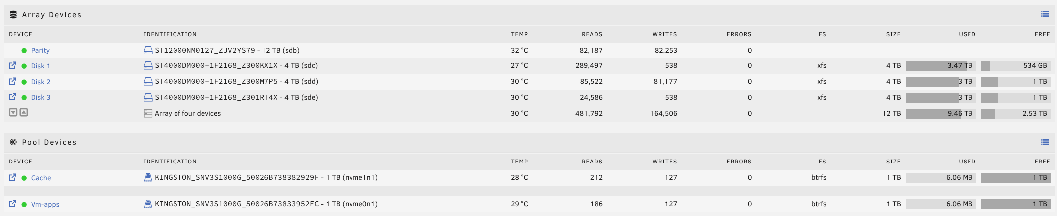

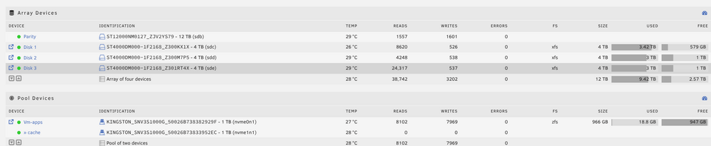

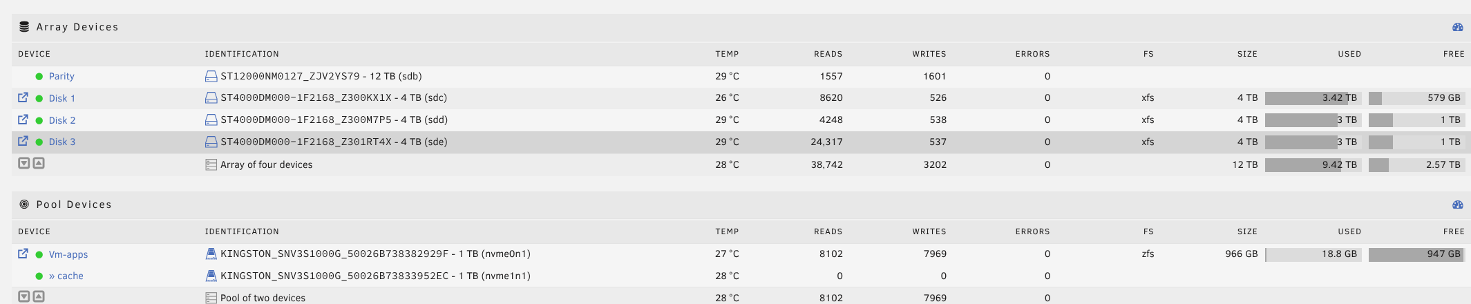

  9. Danke für deine schnelle Antwort und dem Hinweis mit dem ZFS. Habe alles nochmal gelöscht und neu erstellt inkl. FileSystem auf "Auto". Hoffe das passt jetzt so.
