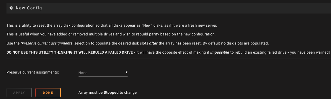

...und was soll das heißen: "new config und das Array neu zuweisen mit den verbliebenen Platten."?
Ist das sicher gehen dabei Daten verloren? Wie macht man das?
Unter "Tools" gibt es den Punkt "new Config":
Hiermit kannst Du mit einer neuen disk-Konfiguration starten und deine bestehenden Platten zuweisen.
Daten gehen erst verloren, wenn Du irgendeine Platte formatierst.
Es sollte hier nur um die Informationen gehen, aus welchen disks dein array/cache/pool aufgebaut ist.

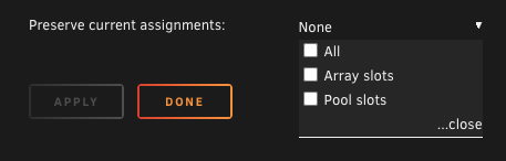

Du kannst hier auch bestimmte Zuordnungen behalten:
