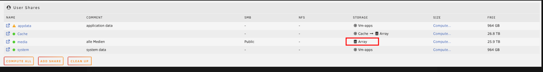

Nein, ich will z.B. von USB auf mein "media"-Share kopieren welches das Array meiner HDD's umfasst.
Ich dachte ich wähle dort einen Ordner aus und dann kopiert Unraid die Daten von USB schnell in den Cache und dann nach und nach langsam auf die HDD's
oder habe ich das falsch verstanden?

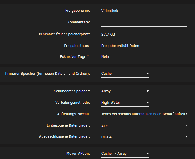

Leg dir zuerst mal deine Shares an, die du möchtest.
Anschließend nimmst du für jeden Share die Einstellungen vor.
Der Screenshot dient nur als Beispiel.
Den Share Cache würde ich wieder löschen, da du so nur einen freigegebenen Ordner mit dem Namen Cache auf dem Array anlegst.
dann sollte der Media Share auch entsprechend eingerichtet sein, was er gemäß dem screen nicht ist ...
dein media Share ist array only ... also landet auch alles im array direkt
Rest sollte selbsterklärend sein
Alles klar, super. Habs hinbekommen und läuft.
Ist halt ne Verständnisfrage. ich dachte der Cache ist prinzipiell fürs gesamte Array, aber nein, man kann/muss ihn einzelnen Shares zuweisen.
Verstehe. Danke für Unterstützung!
