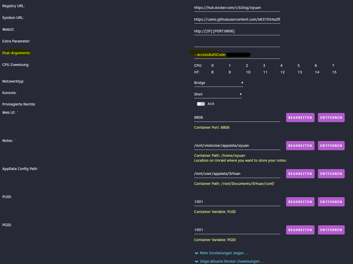

  9. Ich hab mir mal den Spaß gemacht und versucht, den Container zu installieren. --accessAuthCode= darf nicht in die Extra Parameter, sondern muss in das Post-Argument eingetragen werden. Dann startete der Container bei mir. PUID und PGID habe ich auf meinen User geändert. Alles ab 1000 sind die Benutzer, die du selbst in unraid anlegst. Allerdings werden die beiden wohl ignoriert, da die Unterordner, die nach der Installation angelegt werden, die UID und GID vom ersten erstellen Bentuzer (1000) erhalten. Außerdem hab ich oben im Screenshot unter Appdate die Groß-/Kleinschreibung vergessen. siyuan sollte klein geschrieben sein.
