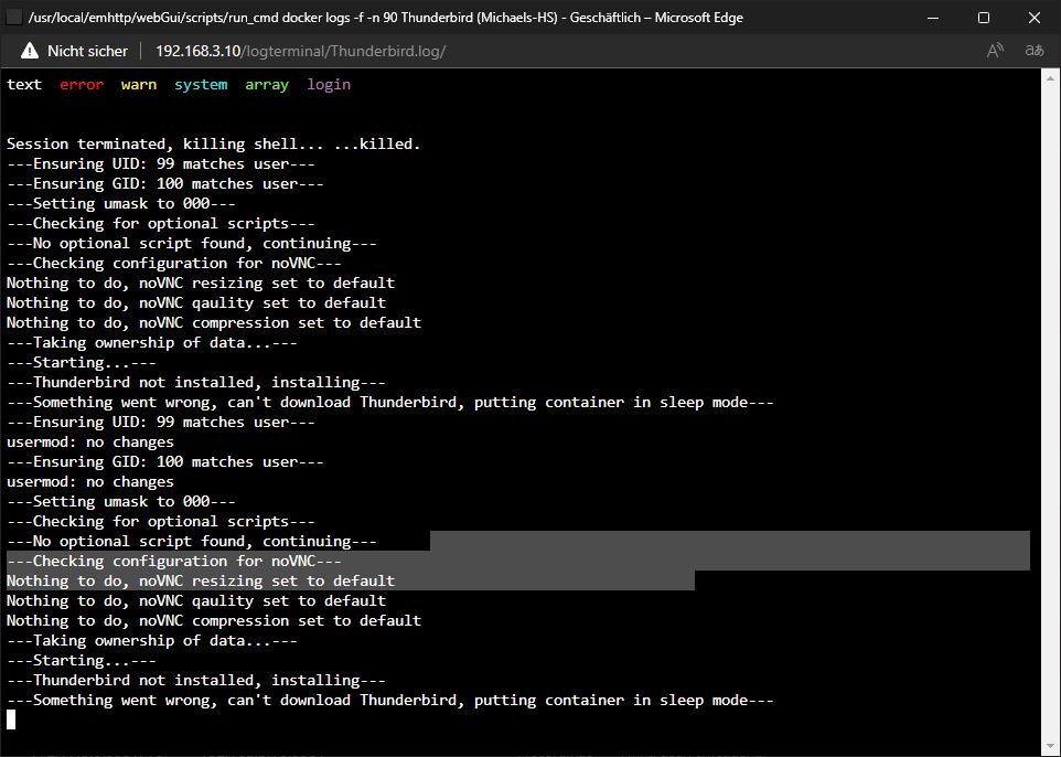

@ich777 leider klappt das mit Thunderbrid nicht erhalte immer folgenden den fehler im log.
---Ensuring UID: 99 matches user---
---Ensuring GID: 100 matches user---
---Setting umask to 000---
---Checking configuration for noVNC---
Nothing to do, noVNC resizing set to default
Nothing to do, noVNC qaulity set to default
Nothing to do, noVNC compression set to default
---Taking ownership of data...---
---Starting...---
---Thunderbird not installed, installing---
---Something went wrong, can't download Thunderbird, putting container in sleep mode---
Edited by waylin2

@ich777 leider immer noch das selbe Problem Hier ein Bild vom log.
Was hast du genau gemacht bzw. wie hast du ihn aktualisiert?
Hast du auch einen screenshot von deinem Docker template? Evtl. bitte auch das docker run output.

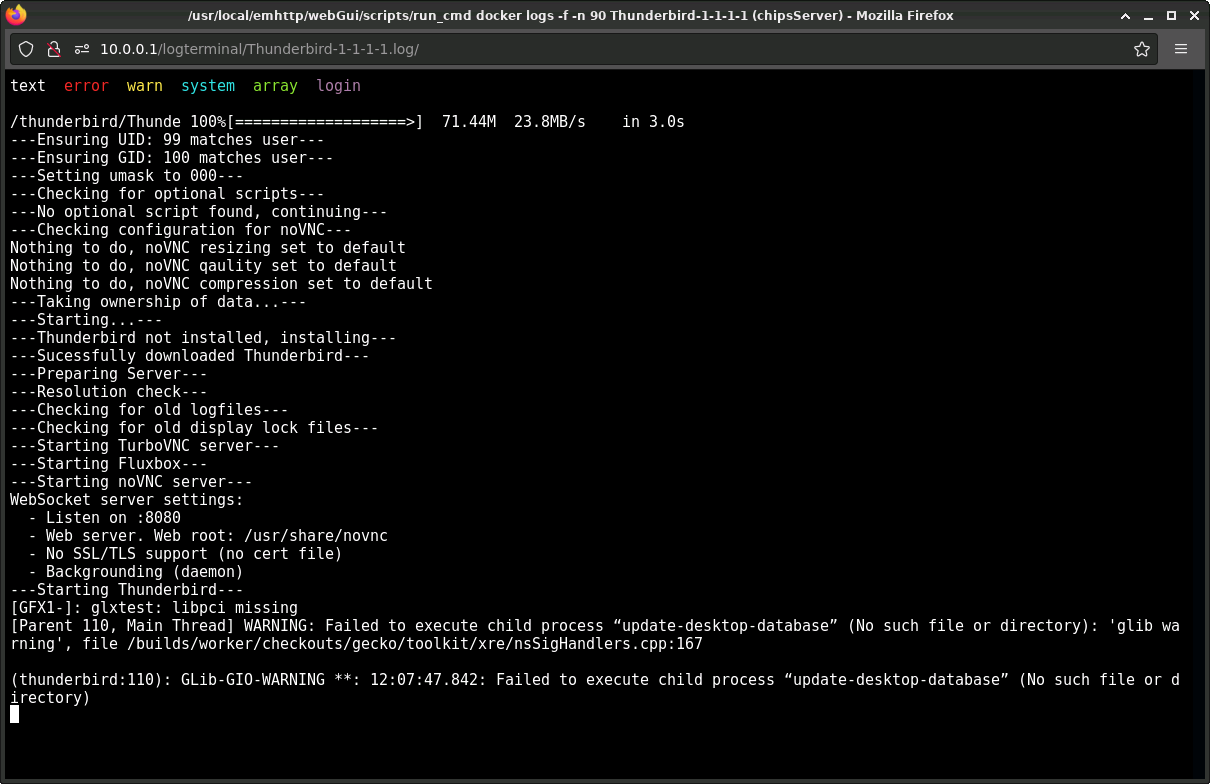

Hab ihn grad nochmal neu installiert und funktioniert einwandfrei:

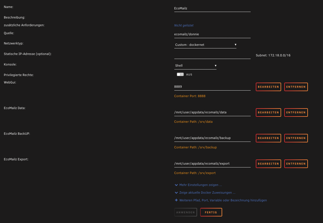

Das schöne an ecoMailz ist, dass sie einen Docker anbieten (fast keine CPU Last). Hierzu habe ich mir ein Dockertemplate in Unraid erstellt.
Schaut es euch mal an. Ich finde es super. Anbei Screenshots meines Templates.
Grüße aus Bayern
Thomas

Hey,
im Docker Tap unten links auf Container Hinzufügen klicken und ein Template erstellen. Hierzu habe ich ja einen Screenshot der Einstellung gepostet.
Gruss
