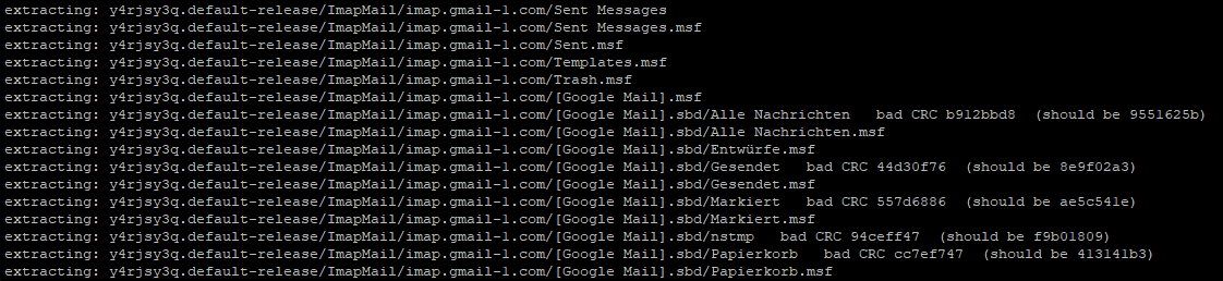

Danke! hat soweit alles geklappt, bis zum entpacken. Dort bekomme ich immer Fehlermeldungen wie auf dem Screenshot zu sehen ist.
Die Fehlermeldungen ziehen sich durch bis zum Schluss und wenn ich trotzdem versuche zu importieren, importiert er zwar irgendwas aber Thunderbird ist danach trotzdem noch leer und ohne Profile...
Klingt nach beschädigten Dateien bzw. erwartet er wohl einen anderen Inhalt.
Alles vor dem zippen geschlossen gewesen? Ggf. auch Hintergrund Prozesse die ggf. auf Daten zugreifen.
Ggf. noch nen Komprimieren/Check/Reparatur innerhalb von Thunderbird durchführen.

Das selbe Problem bekomme ich auch wenn ich die ZIP unter Windows entpacke. Die Zip wurde direkt von Thunderbird erstellt und ist 7 GB groß...
