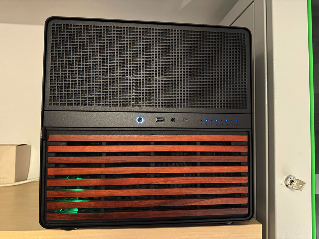

Also ich habe gestern und heute die Zeit damit verbracht mein Fractal Design Riesengehäuse in mein neues Jonsbo N5 umzubauen. Ich muss sagen: MEGA. Passen echt viele HDDs, das MB mit der großen CPU Lüfter konnte ich einfach umbauen, da der Platz gereicht hat. Die eigebauten Jonsbo 120mm Lüfter habe ich gegen 3 x Noctura umgetauscht und das Ding ist nicht zu hören. Wenn das System über die HDDs geht vielleicht...aber das passiert bei mir meist nur Nachts.

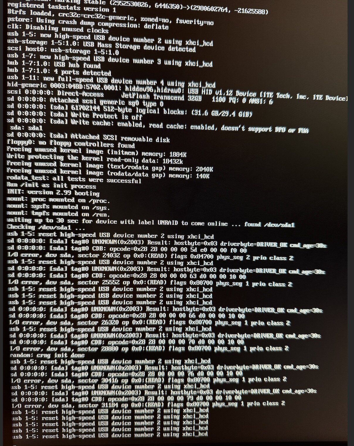

Seit dem Update funktioniert unraid nicht mehr.... Was soll mir diese Fehlermeldung sagen?
Tjo…noch nie daran gedacht. habe den USB Stick jetzt kopiert auf meinen Mac. unraid creation tool verwendet aud den gleichen Stick. Daten zurück kopiert. Jetzt läuft es wieder. Danke! Macht jetzt zwar ein Parity Check…aber das hat ja nix mit dem Stick zu tun.
Das wäre ja n Mist. Jetzt sagt das System ich habe keine Lizenz…kann ich irgendwie meine Konfiguration vom Stick retten?
Kann es sein, dass der USB Stick futsch ist? Jetzt meint das System, dass es kein /config findet...
OK...ich bin etwas weiter: Ich habe den USB-Stick mal in einen anderen Port gesteckt..damit ging es...aber schon irgendwie komisch....
Hallo zusammen, ich habe ein Upgrade auf die neuste Version durchgeführt und jetzt erhalte ich folgende Meldungen...und starten ist nicht mehr: Im Anhang noch mal mit besserer Qualität. HEIF-Image-9926D5601984-1.heic Hat jemand eine Idee, wo das Problem ist und was ich machen muss? Gruß Doktor
