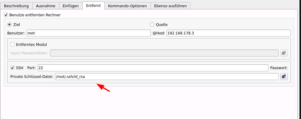

In den Einstellungen von LuckyBackup stelle ich ja ein das ein entfernter Rechner genutzt werden soll:

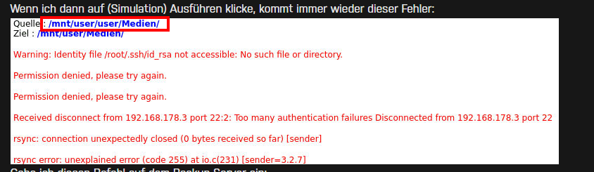

Wenn ich dann auf (Simulation) Ausführen klicke, kommt immer wieder dieser Fehler:

ls -l /root/.ssh/id_rsa
Erscheint allerdings:
-rw------- 1 root root 3381 Jun  8  2024 /root/.ssh/id_rsa
demnach ist der Schlüssel wohl vorhanden...

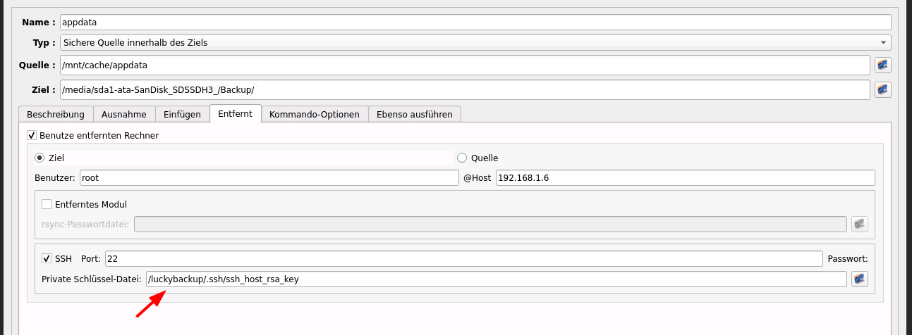

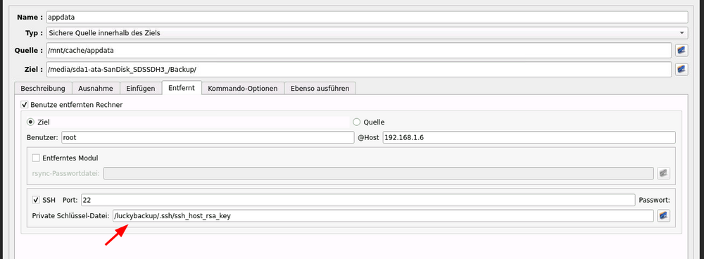

Bei mir liegen die Schlüssel für den Container unter /mnt/vmdocker/appdata/luckybackup/.ssh. (vmdocker ist bei mir ein separater Pool für Docker und VM)

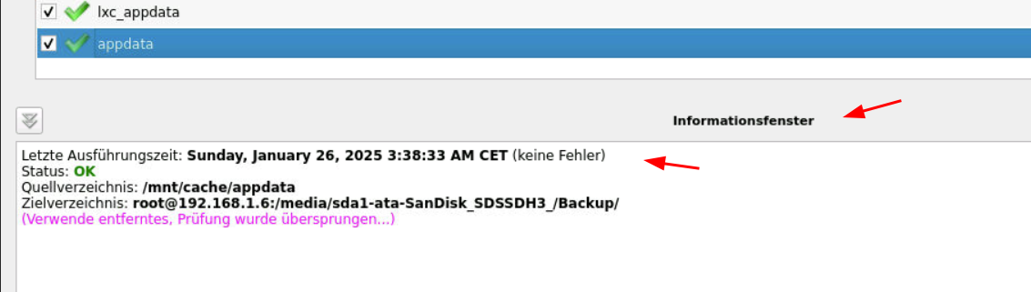

Screenshot2025-01-26120259.png.2be7e68090baba89971d93d1beae1b96.pngScreenshot2025-01-26120320.png.73465377e2c3d53d24b413f7227fd7e2.png
Ob du den Ordner .ssh nennst oder anders sollte eigentlich egal sein. Aber unter LuckyBackup wirst du Ordner mit führendem Punkt (.) im Dateinbrowser evtl. nicht sehen.
Den müsstes du dann unten händisch eintragen "/.ssh und Enter drücken", damit du in diesen wechseln kannst.
Wenn du den Pfad hast, kannst du den natürlich auch direkt eintragen.
ich bin mir nur grad nicht sicher, ob der Ordner .ssh unter /mnt/vmdocker/appdata/luckybackup bereits vorhanden war.

spätestens hier ist es nicht persistent ... Docker Update usw ... ist das weg.
gemäß der einen Anleitung wo ich kenne ... kommt das hier hin ...
ebenso würde mir dieser Pfad zu denken geben ...
vielleicht solltest du die Anleitung nochmals ... ;)

Das ist auch was, was ich noch nicht verstanden habe, oben gebe ich den entfernten Rechner ein, also Benutzer@host, und unten wo ich ssh anklicke, ist das auf dem lokalen Rechner gemeint oder dem entfernten? Wenn das lokal wäre, müßte ich /luckybackup/.ssh/... eingeben, korrekt? Aber wenn ich über Krusader in das Luckybackup Verzeichnis unter /appdata gehe, ist da kein "id_rsa" Schlüssel, nur welche mit anderen Namen... Im root Verzeichnis von Unraid ist kein Verzeichnis von /luckybackup ...

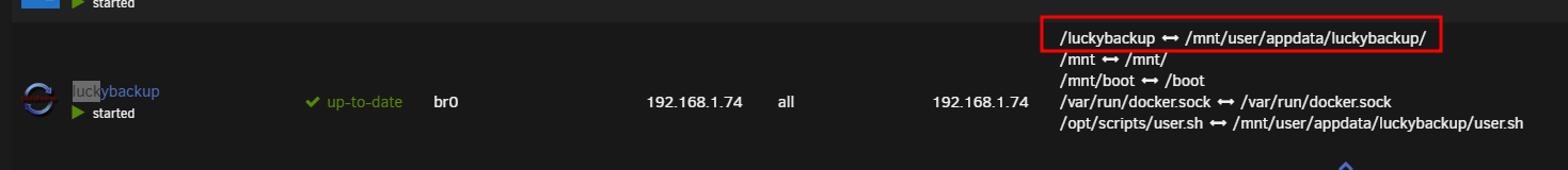

warum ist es nicht persistent, /root ... aus Docker Sicht liegt normal "innerhalb" des Containers und wird bei jedem Update und co gelöscht und neu gemacht
so sieht die normale Installation aus, /luckybackup ... welcher dann in /appdata liegt, da bleiben die keys auch erhalten ...
