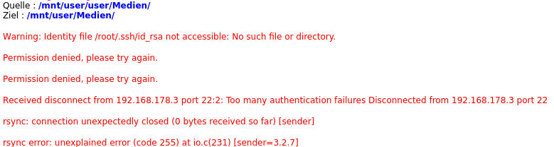

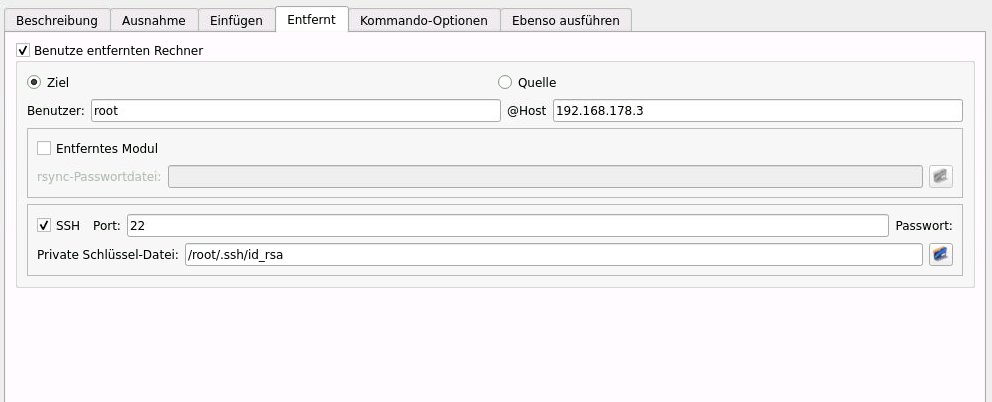

  8. Ich hatte anfangs diese genutzt: https://unraid.net/blog/unraid-server-backups-with-luckybackup Der Pfad stimmt, gehe ich auf /mnt/user sehe ich lediglich die einzelnen Festplatten und anderes: gehe ich dann nochmals auf /user sehe ich die angelegten Verzeichnisse. Das ist auf dem externen Unraid Server genauso, komischerweise wird als Ziel allerdings nur /mnt/user angelegt, etwas, was ich auch noch nie verstanden habe.... Das ist auch was, was ich noch nicht verstanden habe, oben gebe ich den entfernten Rechner ein, also Benutzer@host, und unten wo ich ssh anklicke, ist das auf dem lokalen Rechner gemeint oder dem entfernten? Wenn das lokal wäre, müßte ich /luckybackup/.ssh/... eingeben, korrekt? Aber wenn ich über Krusader in das Luckybackup Verzeichnis unter /appdata gehe, ist da kein "id_rsa" Schlüssel, nur welche mit anderen Namen... Im root Verzeichnis von Unraid ist kein Verzeichnis von /luckybackup ... Ich hatte es mal laufen gehabt, bis vor ca. 5 Wochen, evtl. gab es da ein Update oder sonst was.
  9. Hallo, vorab, LuckyBackup war schon mal gelaufen, bis anscheinend ein Update oder Neustart dazwischen kam. Aber ich bekomme es (mal wieder) nicht mehr zum laufen... Server 1 (Quellserver): 192.168.188.3 Server 2 (Backup): 192.168.178.3 2 FritzBoxen über VPN verbunden Die Anleitung die es ja gibt, ist wohl veraltet, sollte man nicht mehr nutzen. Ansonsten habe ich auch keine Anleitung hier im Forum gefunden. Es gibt ein Thema über LuckyBackup, ja, aber das ist ja so "durcheinander" das da auch keine klare Anleitung zu ersehen ist, oder ich habe sie übersehen. Meine Vorgehensweise nachdem ich gemerkt hatte das LuckyBackup nicht mehr funktioniert, weil mit der id_rsa was nicht stimmte... Auf dem Backup Server erstmal alle Schlüssel in der known_hosts Datei gelöscht. Einen Ordner für den Schlüssel auf dem Quellserver erstellen: mkdir -p /luckybackup/.ssh/ chmod 700 /luckybackup/.ssh/ Einen neuen Schlüssel auf dem Quellserver erstellt. ssh-keygen -t rsa -b 4096 -f /luckybackup/.ssh/id_rsa Öffentlichen Schlüssel auf Backup Server kopieren: ssh-copy-id -i /luckybackup/.ssh/id_rsa.pub [email protected] In den Einstellungen von LuckyBackup stelle ich ja ein das ein entfernter Rechner genutzt werden soll: Wenn ich dann auf (Simulation) Ausführen klicke, kommt immer wieder dieser Fehler: Gebe ich diesen Befehl auf dem Backup Server ein: ls -l /root/.ssh/id_rsa Erscheint allerdings: demnach ist der Schlüssel wohl vorhanden... Die Rechte habe ich auch für diesen Ordner geändert, da ja scheinbar kein Zugriff stattfinden kann: Oder liegt der Fehler darin das LuckyBackup einen anderen Schlüssel verwendet als den, den ich im Verzeichnis /luckybackup/.ssh/ habe anlegen lassen? LuckyBackup läuft als "root" auf dem Quellserver. Gibt es vielleicht irgendwo eine Anleitung die aktuell ist und das Backup zwischen 2 Unraid Servern mittels LuckyBackup beschreibt? Die auch so beschreibt das LuckyBackup nach Updates vom System, Docker, was weiß ich, auch noch weiter funktioniert? Alternativ, gibt es eine andere Möglichkeit zum synchronisieren? Syncthing nutze ich nicht so gerne, vor allem nicht für eine Menge an Dateien. Es muß doch auch was einfaches geben was tatsächlich auch mal funktioniert... Und falls es mal nicht funktioniert man benachrichtigt wird, nicht wie hier bei LuckyBackup das jetzt schon Wochenlang nicht mehr synchronisiert hat... Dankeschön :-)

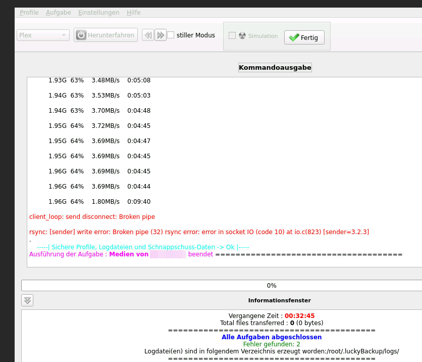

  12. Danke Dir schon mal für die Antwort, die Zwangstrennung ist in beiden Boxen eingestellt das die die jeweilige FritzBox selbstständig erledigt, ja, die gibt es leider noch. Bei Kabel gab es die alle paar Monate mal, aber bei Glasfaser ist sie täglich. Das Problem ist auch nicht das kein Internet da wäre, ich denke das hängt eher mit dem Netzwerk innerhalb der 2 Boxen zusammen, denn ich merke nichts das generell das Internet getrennt wäre, steht auch nicht in den Logs der Boxen. Ich habe eine Vermutung, auf der entfernten FritzBox ist die Labor Firmware 7.9xxx installiert, die werde ich zurücksetzen sobald dort jemand auf ist und eine Taste an der Box drücken kann. Wenn dann mit der normalen Firmware noch immer die Probleme auftreten muß ich weitersuchen. Komischerweise ist jetzt nach meinem letzten Beitrag heute morgen vor ca. 7 Stunden die Verbindung bisher stabil, d.h. Lucky Backup ist seit ein paar Stunden am backuppen....
  13. Hallo, ich habe nach Anleitung 2 Unraid Server für LuckyBackup konfiguriert. Es lief jetzt sehr lange Zeit gut, die letzte Zeit habe ich aber sehr oft Abbrüche, dann kommt client_loop: send disconnect: Broken pipe rsync: [sender] write error: Broken pipe (32) rsync errror:.... Es kann sein das es mal stundenlang durchläuft, dann, wie hier nach ca. 30min oder noch früher endet. In den Logs finde ich lediglich das was auch in der Kommandoausgabe zu lesen ist. Ich habe 2 FritzBoxen über ein virtuelles Netzwerk verbunden. Wann der Fehler das erste Mal auftrat kann ich nicht sagen. An der einen FritzBox liegt 1GBit Glasfaser (1&1), an der anderen FritzBox 50MBit DSL (Vodafone), vorher war es 1GBit Kabel (Vodafone) und 50MBit DSL (Vodafone). Ich glaube der Fehler kam schon vor dem Wechsel auf Glasfaser, kann es aber nicht genau sagen... Mache nicht jeden Tag/Woche ein Backup, nur wenn einiges neu gespeichert wurde. Lucky Backup und UnRaid sind jeweils die neueste Version. Die Daten werden ja zuerst auf dem anderen UnRaid PC in den Cache (2x480GB SSD als ein Laufwerk) geschrieben, dieser ist aber noch zu über 50% frei. Hat da vielleicht jemand einen Tip? Danke :-) NACHTRAG: Ich habe mich gerade auf die entfernte FritzBox eingeloggt, da steht z.B.: Der Fehler wäre dann: IKE-Error 0x203E phase 1 aborted, ip address of neighbour has changed Was kann ich da machen? Demnach würde es an der FritzBox hier vor Ort liegen, oder verstehe ich das falsch? NACHTRAG 2: Ich sehe in den Logs der FritzBoxen das tageweise laufend Abbrüche sind, teils in Minutenabständen, auch wenn ich Lucky Backup gar nicht nutze... Welche Möglichkeit habe ich noch die 2 Unraid PCs zu verbinden um ein Backup durchzuführen? Ich nutze noch für den ein oder anderen Docker eine SubDomain, wobei die jeweils aktuelle IP Adresse über die FritzBox mit all-inkl.com abgeglichen wird. Soll ich dann für Lucky Backup auch eine Subdomain für den entfernten PC anlegen? Oder wie geht man da am besten vor? Einen weiteren externen Anbieter wollte ich jetzt nicht noch nutzen, so was wie ein DynDNS Anbieter.
  14. Thank you, I finally had time to look into it again, and now LuckyBackup is running again on the source server :-)
