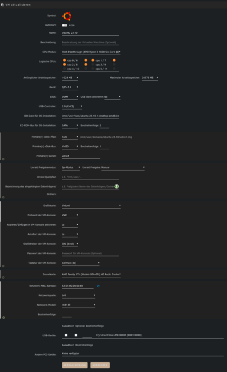

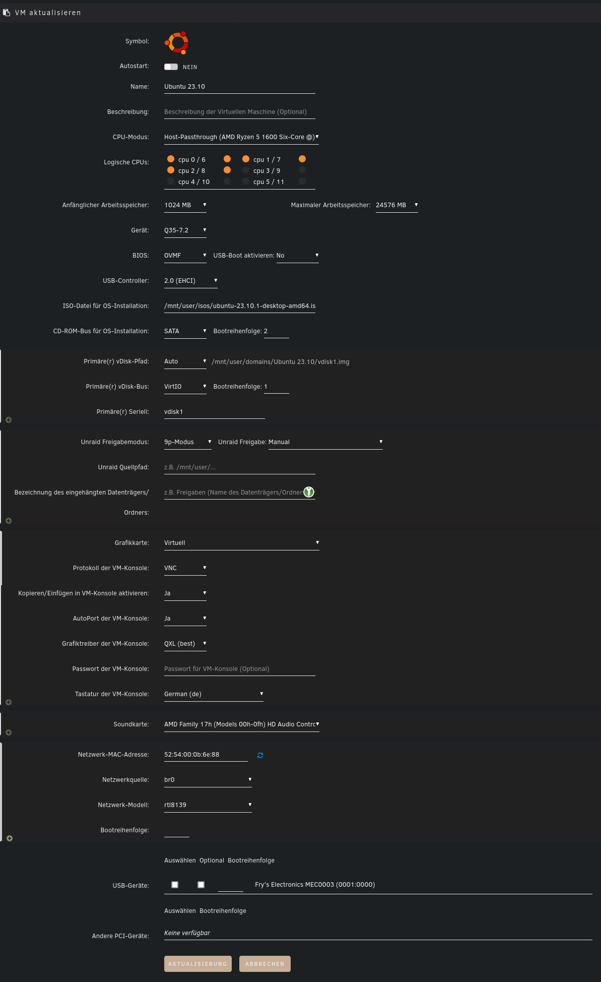

Kein "@" und wahrscheinlich mehr in Ubuntu VM obwohl alles auf Deutsch gestellt
Ich hatte jetzt auch vorher noch nie eine VM installiert, von daher kann ich nichts darüber sagen ob es vorher schon mal funktioniert hat oder nicht. Meine Unraid Version ist 6.12.10. Gerade auf einem Windows PC getestet, da geht auch kein "@" Zeichen auf der VM, also liegt es schon mal nicht am Laptop. Auf dem Screenshot kann man auch sehen das ich eigentlich nichts besonderes eingestellt habe.
Ich habe unter MX Linux 23.2 jetzt TigerVNC installiert. Damit kann ich auf die Maschinen zugreifen, aber diese Zeichen funktionieren aber nicht. Testweise habe ich noch Ubuntu 23.10 sowie PureOS 10.3 installiert. Nirgends geht das "@" Zeichen, laut Tastaturbelegung sollte das aber sein. Bei PureOS habe ich alle angebotenen Deutschen Tastaturen ausprobiert, nichts. Kann es sein das die "Alt Gr" Taste vom Laptop nicht übermittelt wird?
