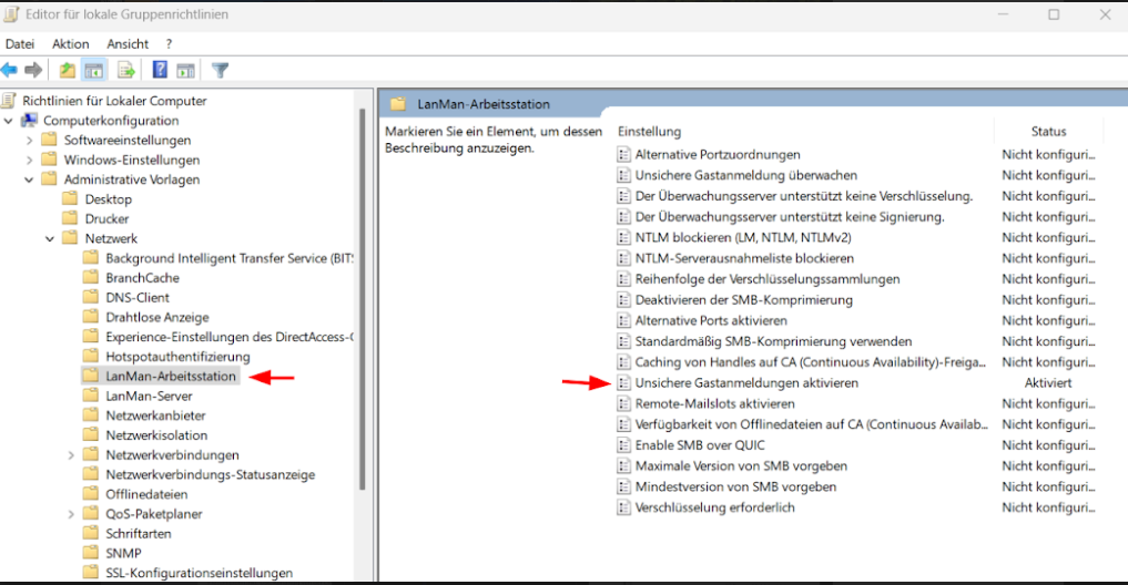

Ja das liegt an 24h2, da wurde irgendwas mit smb gemacht. Ich stand letztens vor demselben Problem.
Man muss in die Powershell (als Admin) und folgende Befehle dort eingeben, um das zu "beheben":
Set-SmbClientConfiguration -RequireSecuritySignature $false
Set-SmbClientConfiguration -EnableInsecureGuestLogons $true
Bei win11 pro müsste es auch über die Gruppenrichtlinien gehe

Um dem Suchenden hier nochmal unter die Arme zu greifen.
Öffne die Powershell als Administrator und nutze folgende Befehle:
Beide müssen natürlich mit J bestätigt werden.
Der Vorteil  dieser Vorgehensweise ist, daß das auch unter Windows 11 Home funktioniert wo kein Gruppenrichtlinieneditor gpedit.msc existiert.
Das hat bei diesem neuen Gerät hier sofort zum Ziel geführt.
