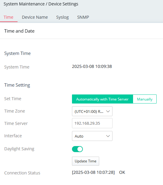

An diesem Gerät kann ich definitiv sagen, dass die Zeitinfo um 10:07:28 vom Unraid NTP Server synchronisiert wurde.

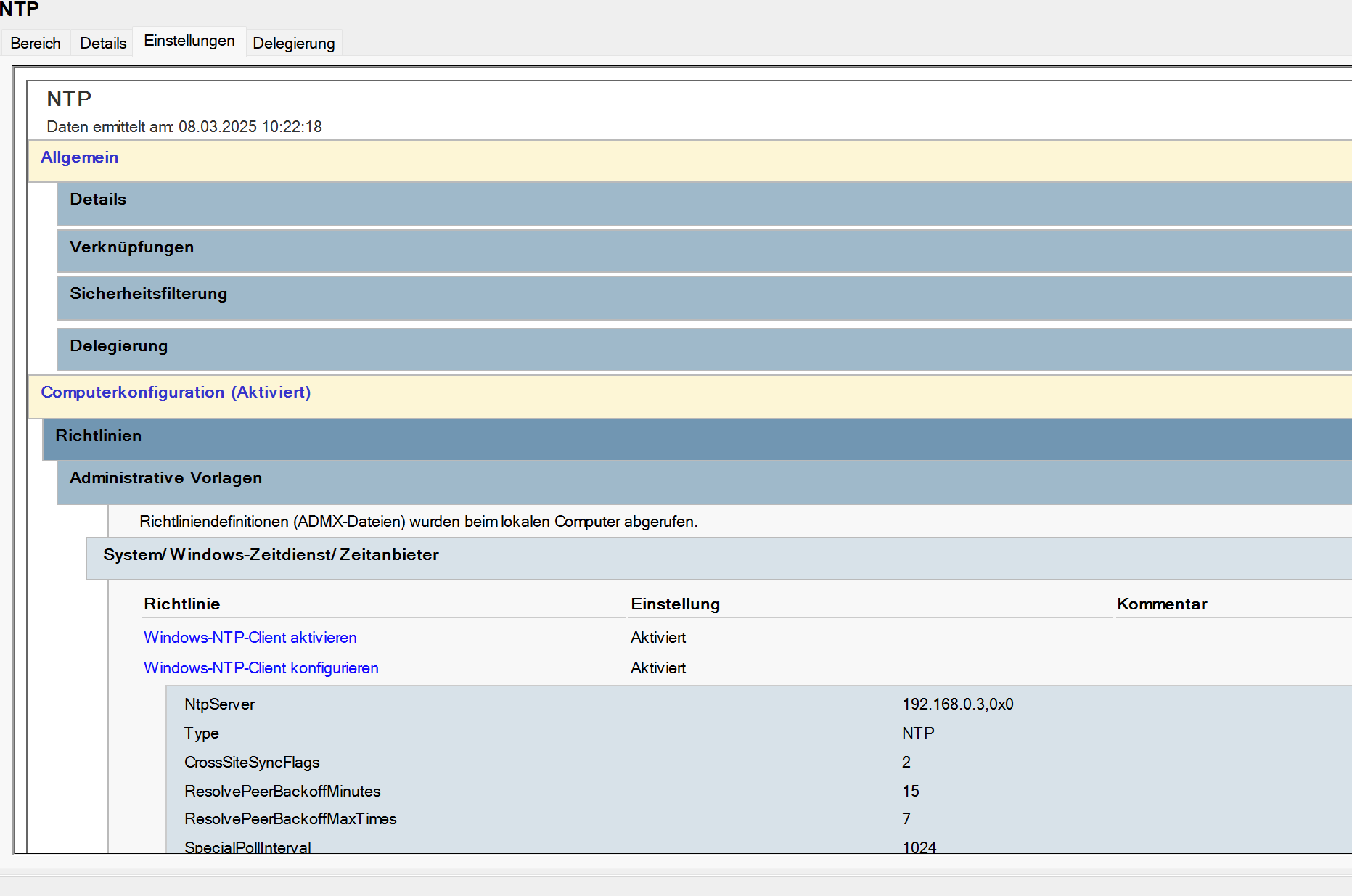

Hier gibts keine spezielle config, mein ntp server verteilt per broadcast, das kriegen windows Rechner ohne spezielle Konfiguration mit.
Ansonsten Gruppenrichtlinie:
Aber ohne Domänencontroller musste die in jeden Klienten einzeln einpflegen, kann recht müssig sein.
(gibt auch ne "etwas längere" Kommandozeilenvariante. Hab ich aber hier nicht im Angebot, musse selber raussuchen. war irgendwas mit SYNCFROMFLAGS=NTP und NTPSERVER=... )
ach ja, noch wichtig für windows:
Die NTP Server haben noch so Optionen wie "192.168.0.3,0x0".
Da setzt Microsoft gerne 0x8 oder 0x9 ein. Das sind aber spezielle Windows Dinger (z.b Time.Windows.Com), diesen Dialekt sprechen die meisten Unix basierten Server nicht. Deshalb 0x0 und damit ist dann das reine Basisprotokoll angefordert.
(Weis die einzelnen Bits nicht mehr auswendig, auch hierfür dann bitte Doku suchen)
