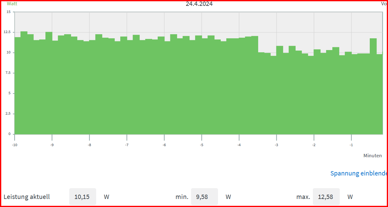

Hardware und Beschaltung:
- Gigabyte B760M DS3H DDR4 (BIOS/UEFI: 2023-11-09 F16b) (BIOS auf Default und dann die unten im Bild 1 erkennbaren Abweichungen eingestellt).
(Im BIOS die CPU und PCH Geschwindigkeit auf PCIE 3.0 reduziert!
- Intel I3-12100 boxed (incl. Intel boxed CPU Kühler)
- 2x 16GB DDR4-3200 Mushkin Essentials (MES4U320NF16)
- kein SATA
- interne Netzwerkkarte (Realtek RTL8125BG) 1GBLan Link aktiv
- PCIe 4.0 x16: leer
- M.2 NVME Slot neben CPU: leer
- 1. PCIe 3.0 x1: leer
- 2. PCIe 3.0 x1: leer
- M.2 NVME Slot (Chipsatz) am Ende des Mainboard: leer
- USB Bootstick: Transcend Jetflash 600 32GB
- USB 2.0 Y-Verteiler (Chinaware): USB_SanDisk_3.2 Gen1 32GB als einzige Disk im Array (weil sich unraid sowieso ja nur mit Array vollständig nutzen läßt).
Array mit Autostart, damit es immer gleich ist und ich nach einem Reboot für die Tests nicht erst ins WebGUI zum Starten gehen muß.
Unraid hat alle Systemshares automatisch auf die USB Stick gelegt (weil ich ja keinen Pool/Cache-SSD eingebunden habe) und damit den USB Stick schon mit 28GB von den vorhandenen nominal 32GB belegt.
Software:
unraid 6.12.4 stable (weil ich keine Lust habe mich nur für diese Tests mit manuellen ASPM Einstellungen rumzuschlagen. Ich weiss da weiterhin noch nicht so ganz, was ich da wirklich tue und will nicht durch Hardwareveränderungen wieder die passenden 'setpci' parameter rausfummeln.)
Community App
nerdtools + powertop-2.15-x86_64-1.txz
Dynamix Cache Dirs
Dynamix File Manager
Dynamix System Temperature
Unassigned Devices
Unassigned Devices Plus
Unassigned Devices Preclear
im Go File: powertop --auto-tune
alle tunables stehen auf "Good"
WebGUI und Terminal geschlossen,
idle,
der Bildschirmschoner hat den angeschlossenen HDMI Ausgang nach rund 15 Minuten schwarz geschaltet (das spart hier noch mal rund 1W, deshalb warte ich mindestens diesen 'Bildschirmschoner' ab).
Ferngesteuert per ATEN 8600 KVM over IP an HDMI und USB2.0
Messungen wieder mit AVM DECT200 Funksteckdose.
Messung 1: Stromversorgung
- Inter-Tech Mini-ITX PSU 160W, Wandlerplatine (88882188) 12V Input (aktuell ca. 15 Euro)
- Leicke ULL 156W Netzteil 12V 13A 5,5 * 2,5mm (aktuell habe ich es nur bei Amazon für nun fast 50 Euro gefunden)
Keine Überraschung, das nackte System geht wieder auf knapp unter 10W runter, welche ich in der Vergangenheit auch schon des öfteren so gemessen habe. Siehe Bild 1 unten.

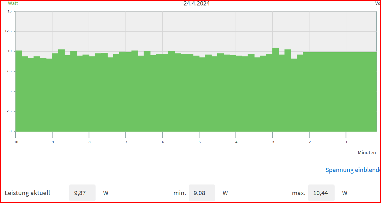

Messung 2: Stromversorgung
- be quiet Pure Power 12 M 550W ATX 3.0 (BN341) (aktuell so um 83 Euro)
Und wie zu vermuten war:
auch hier werden Werte unter 10W erreicht, wodurch es im Rahmen der Meßgenauigkeit bei dieser Niedrigstlast genau so gut, wie die Inter-tech Lösung ist. (BIld2)
Nur hat man bei Bequiet mehr Reserve und auch Anschlüsse, wenn es eben doch mehr Festplatten werden sollten.
BIld 1: Inter-Tech Netzteil mit Leicke:
Bild 2: BN341 Netzteil
