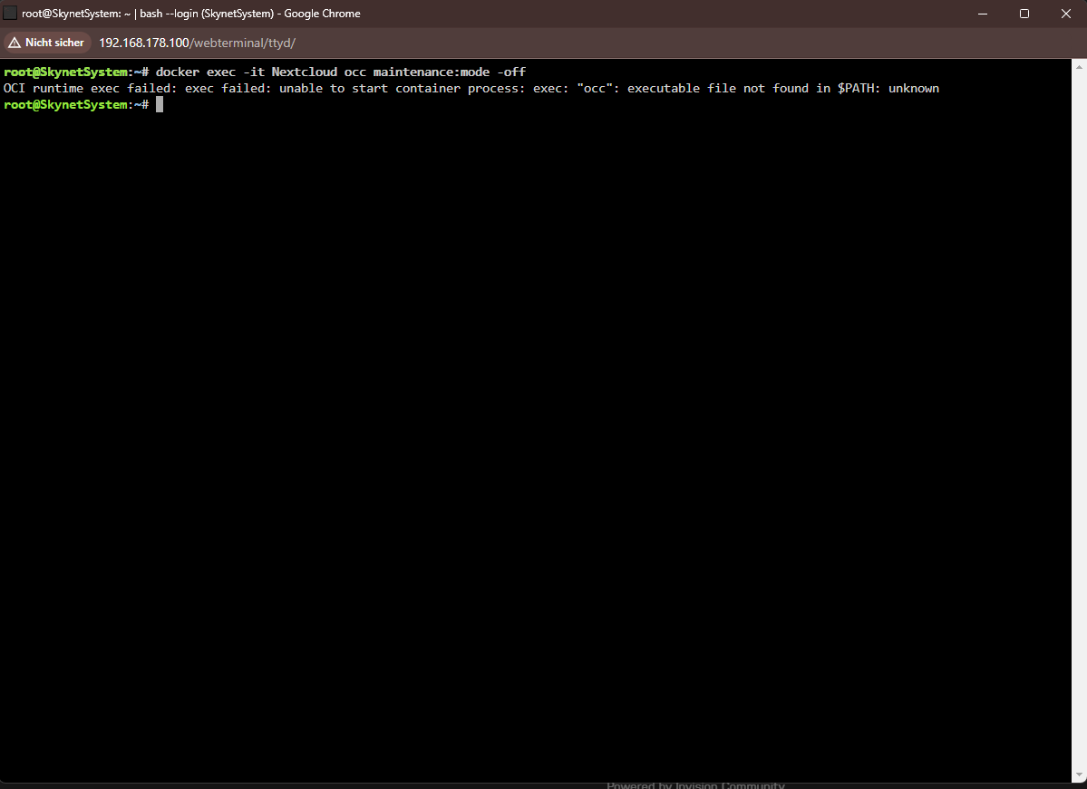

Liebe Unraid gemeinde ich habe seit neustem das Problem mit Unraid und Nextcloud,
seit einem Update ist Nextcloud im Wartungsmodus im Terminal habe ich folgenden Befehl schon ausprobiert,
docker exec -it nextcloud occ maintenance:mode --off
Allerdings spuckt Unraid mir eine Fehlermeldung aus
OCI runtime exec failed: exec failed: unable to start container process: exec: "occ": executable file not found in $PATH: unknown
Da ich neu bei und mit Unraid bin, bin ich gerade etwas überfordert,
In der config Unraid habe ich versucht den Maintrance Modus auch auszuschalten dann funktioniert Nextcloud ebenfalls nicht, siehe Bild 2
vielleicht kann mir ja hier einer helfen.

Es wäre mal gut zu wissen welchen Container, sprich Repository bzw. von wem du verwendest?
20 minutes ago, Kabal74656 said:
Hast du denn schon mal versucht 'maintenance' auf false zu setzen?
ja von knex666 Repository, ja habe ich wenn ich den auf false setze kommt bei unraid dann bild 2 Aktualisierung erforderlich
Dann bitte im offiziellen Support Thread nachfragen, sieht so aus als wärst du nicht der einzige mit dem Problem.
Moin,
bei knex seinem Docker wäre es docker exec -u www-data DOCKERNAME php occ maintenance:mode --off
