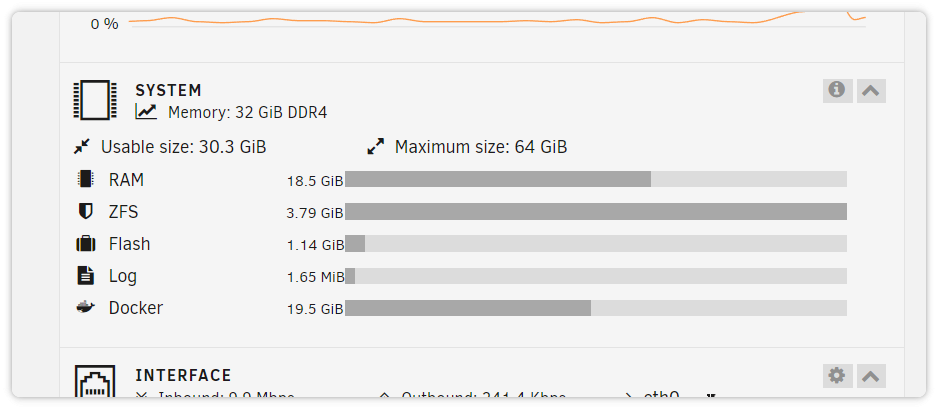

仪表盘页面中 系统面板里面ZFS显示100%是什么意思?
如下图所示:
你的系统版本是多少?这个是页面显示bug
1 hour ago, anpple said:
你的系统版本是多少?
6.12.10,我的缓存池用的是ZFS格式.两个盘组的镜像.

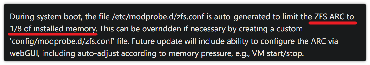

这个不是 BUG ,Unraid 系统资源面板 ZFS 资源条指的是 ARC  缓存(什么是 ARC 缓存)。当你使用 ZFS 的时候,Unraid 会自动为 ZFS 的 ARC 缓存量设置一个最大可用的默认值,这个默认值的大小是你内存大小的 1/8 (官方文档)。也就是在你使用 ZFS 文件系统的时候,会有一部分内存用来给 ZFS 做缓存,资源面板那里显示的就是这个值:
你把鼠标放到上面可以看到显示的 ZFS 的缓存内存大小,比如说我的 Unraid 上面给 ZFS 文件系统分配了 4G 左右的内存(我的总内存是 32G,1/8 就是 4G),如果 ARC 缓存都被占用满了,那就是显示的 100% :

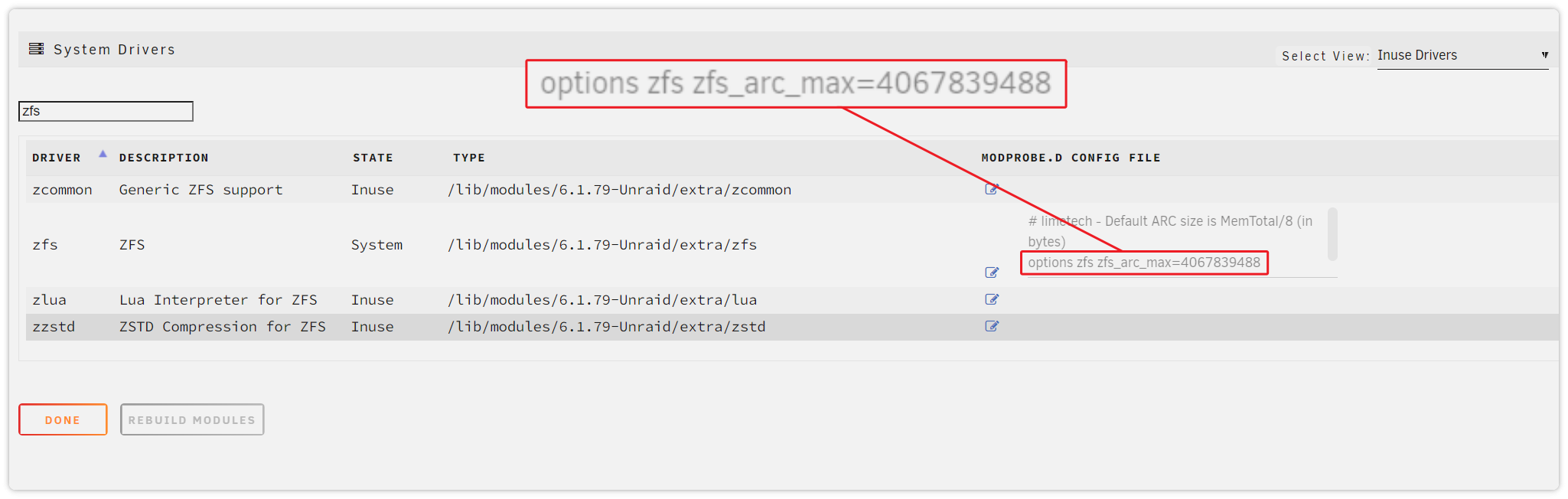

ARC 缓存满了是不影响使用的,你可以在“设置 - 系统驱动”那里手动设置 ARC 缓存的最大可用大小(以 Bytes 为单位,例如 4067839488 bytes 就差不多是 4G ),如果你的内存比较充足,那么你可以将 ARC 的最大值设置的大一点,这样可以提升 ZFS 文件系统的性能:

我按照这个方法改大了用了一段时间以后,再把最大值调整小了一点,zfs的磁盘就无法挂载了,请问也没有解决办法呢
检查了一下,用win的计算器算出来的结果直接粘贴进去了,15,998,753,177,结果是带逗号的,而且直接在/etc/modprobe.d里改zfs.conf能保存但是重启之后会失效,还是原来的样子,改完之后得 停止阵列,在unraid -工具- 系统驱动里重建模块,再启动阵列就可以使用了
