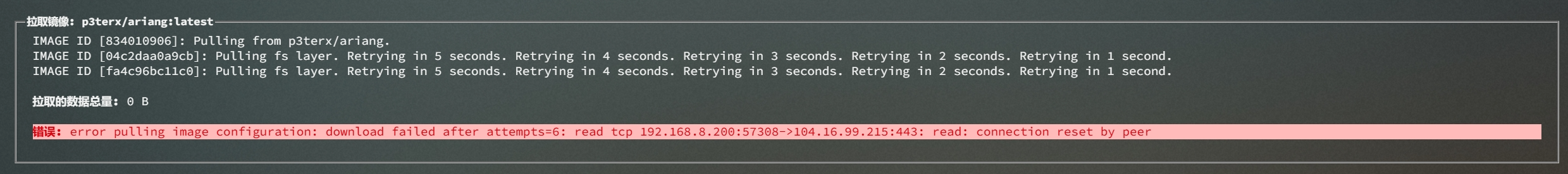

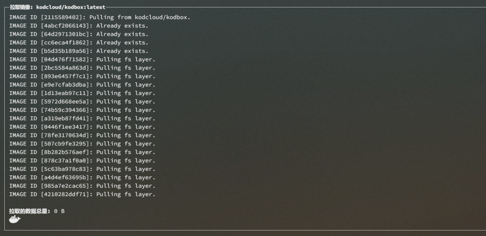

June 10, 20242 yr 代理是用的主路由上的passwall,测试同路由下的电脑能打开dockerhub和github,unraid应用界面也能打开,但就是没法正常更新,偶尔几次还假更新完成,就是显示更新完成,但是仔细一看pull的数据量是0,更新完成后docker状态还是待更新。我怀疑是不是我在哪里设置了更新使用国内源,查看了/etc/hosts发现里面也没有,有没有哪位对此有些头绪?

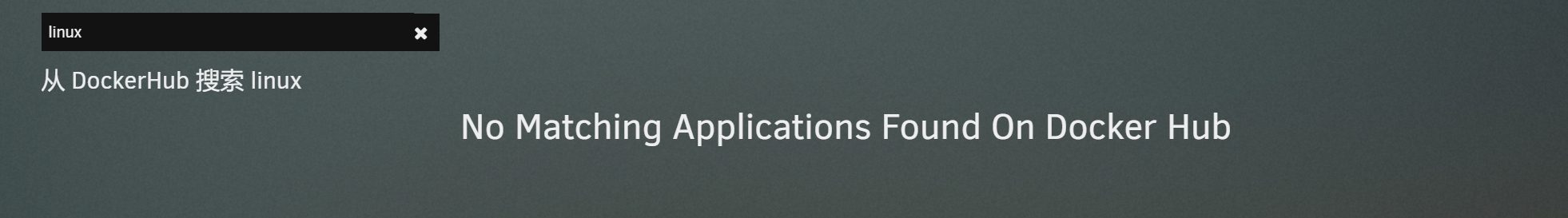

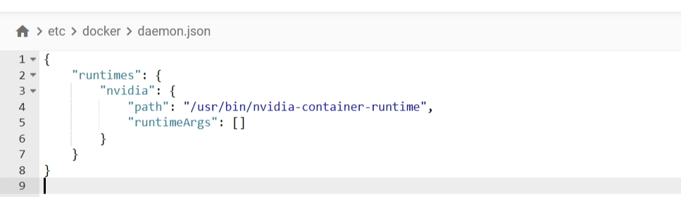

June 11, 20242 yr Author 补充一下: 打开,但无法搜索dockerhub /etc/docker/daemon.json里没有添加镜像源 Edited June 11, 20242 yr by llm
