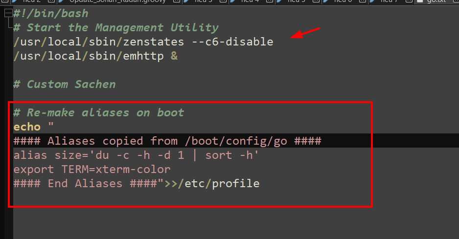

July 12, 20242 yr Solution 2 hours ago, Kulisch said: Kann jemand mir sagen was das ist und wie ich das unterbinden kann für die Zukunft? angefangen mit der Fritz Thematik und bonding, bridging aktiv ... siehe dazu unter Anleitungen, macvlan call traces ... bitte entsprechend umstellen und einrichten. dann hast du diverse Einträge im go file ... das soll so sein und du weißt was du da machst ? nicht einfach blind mal reinkopiert ... ersteres (Netzwerk Einstellungen) wird wohl die "freezes" erledigen wenn umgestellt, dann mal bitte schauen und wenn es wieder passiert, nochmals diagnostics bitte
July 12, 20242 yr Author Bin nach dieser Anleitung gegangen Bridging und Bonding ausgeschalten. Host Access aktiviert. macvlan war ja vorhin schon eingestellt. Ich habe eine Fritzbox im LAN. Glasfaser -> Fritz -> OpenWRT (NAT) -> Unraid 48 minutes ago, alturismo said: Was das betrifft: erinnern kann ich mich nicht mehr genau, aber ich schätze die zenstates habe ich eingestellt zum troubleshooten von meinen Ryzen Freezes. Den unteren Teil kann ich mich nicht mehr erinnern wofür das war. Die von dir markierten Sachen habe ich mal auskommentiert. Erneut in Safe Mode rebootet und hier sind die diagnostics. unraid-diagnostics-20240712-1208.zip
