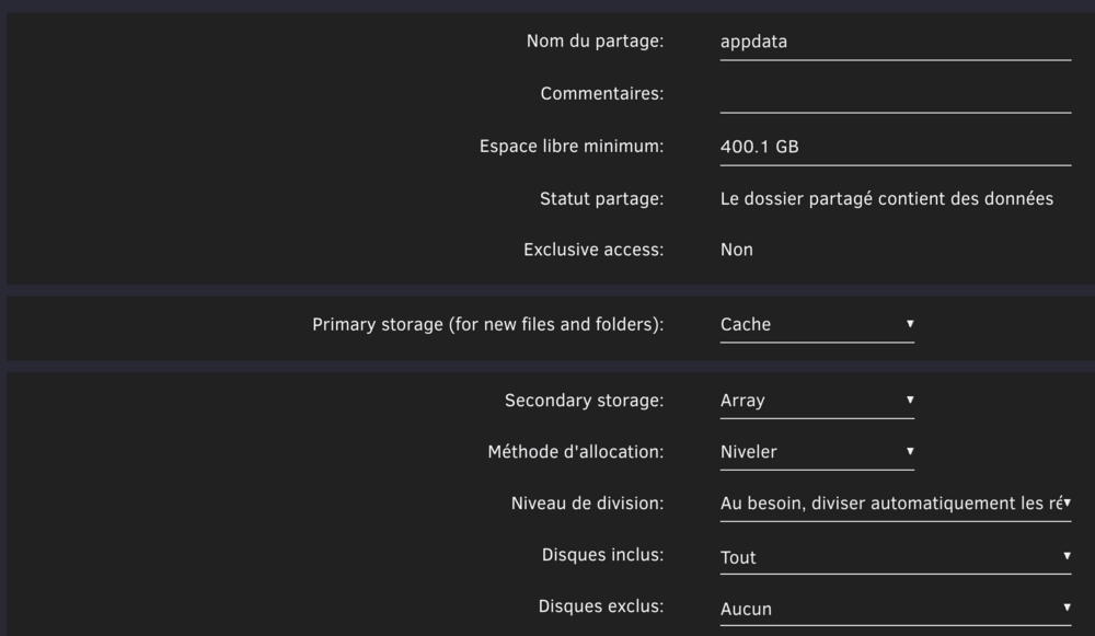

Oui tu peux sélectionner les disques dans la configuration du repertoire partagé (disque inclus, disque exclu) :

Alors la solution est relativement simple en fait et c'est natif sans bidouille.
Lors de la création des dossiers partagés il est proposé différentes solutions de "Division", il suffit de choisir "Manuelle".
Dans mon cas mon dossiers partagé "Mediatheque" qui utilise l'ensemble de mes disque, sur le disques 2 et 3 j'ai créé dans le répertoire Mediatheque deux répertoires pour mes séries TV et Animées, et pour les films je l'ai fait sur les autres disques.
Maintenant quand je mets quelque chose en séries ça va uniquement en disque 2 puis 3 (j'ai choisi la méthode d'allocation par remplissage) et c'est pareil pour tous les autres dossiers créés de cette manière.
