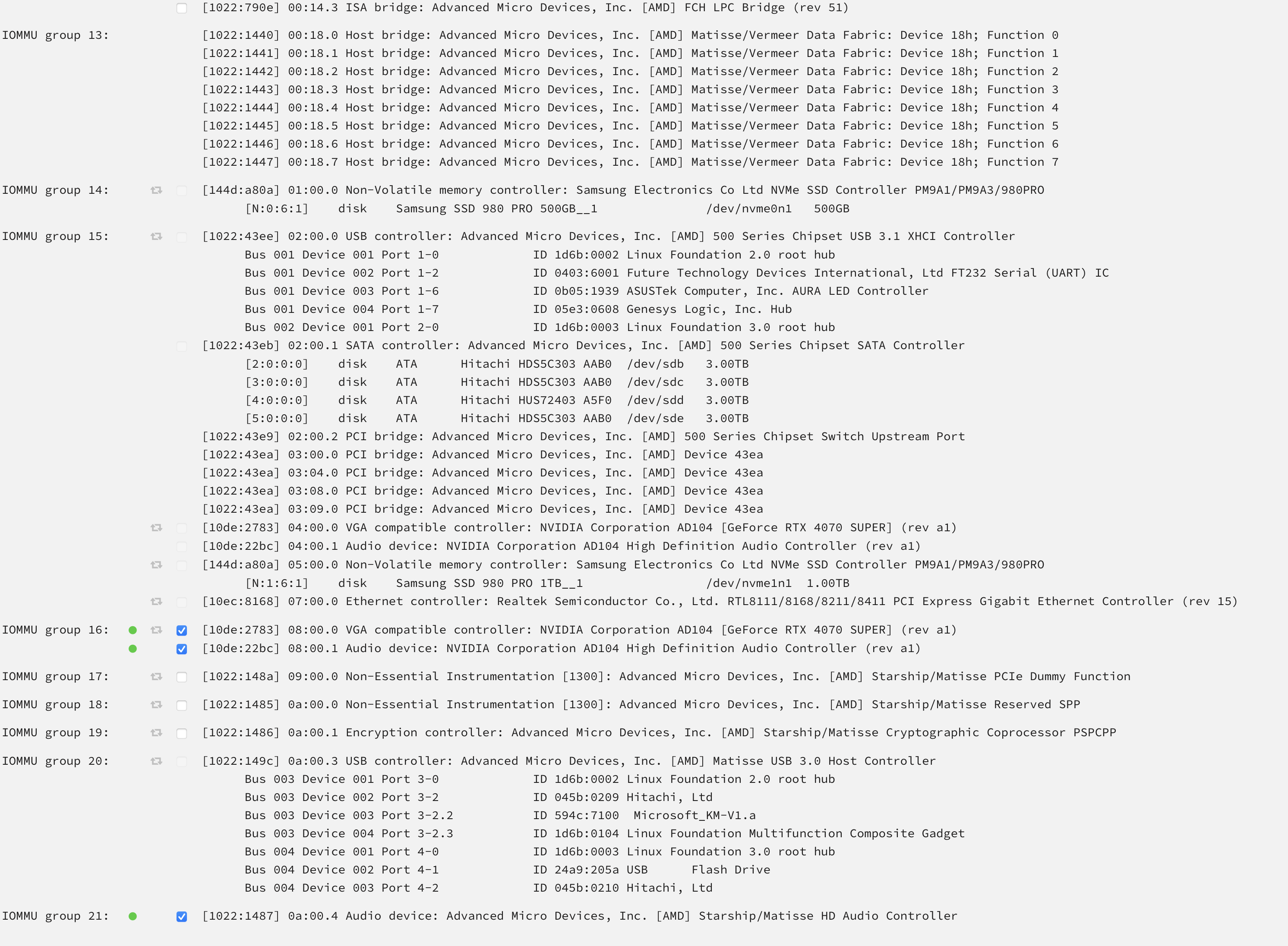

Bei der anderen kommt immer eine Fehlermeldung von wegen iommu_group not viable (in meinem Fall die Group 15)
Nach googlen und benutzen der SuFu fand ich heraus, dass man in Tools - System Devices auch die entsprechende IOMMU Gruppe anhaken muss, damit die für Passthrough verfügbar wird.
Und genau hier hakts.
Im Screenshot seht ihr bestimmt mein Problem -> ich kann die zweite GPU nicht aktivieren weil die Haken ausgegraut sind.

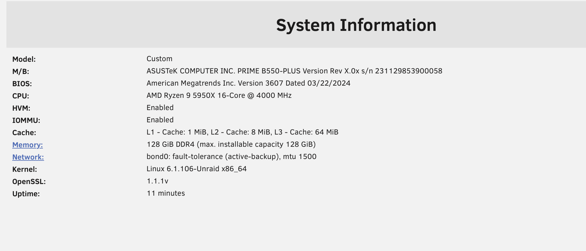

Ich hänge auch einen Screenshot zu meiner System Information dazu, dass ihr seht, dass sowohl HVM, als auch IOMMU aktiviert sind.

Es war tatsächlich das ACS Override, das geholfen hat.
Ich lass die Lösung mal stehen, falls jemand anderes auch auf das Problem stößt. Man kennt das ja ... "BOAH der hat genau das gleiche Problem wie ich" aber man bekommt entweder keine Lösung oder der TE schreibt nur "Hat sich erledigt"
Von daher:
In den Settings von Unraid -> VM Manager -> PCIe Override auf "Both" gestellt
Nach einem Reboot war die zweite GPU als eigene IOMMU Group erkenn- und auswählbar und ich kann nun 2 separate VMs damit betreiben. Ob die Docker Container noch klappen muss ich rausfinden .. aber ich befürchte wahrscheinlich nicht.

als Info für Nachahmer (und ggf. auch dich), das ist ein Notnagel ... geht meist gut, bringt jedoch auch gerne andere Probleme mit sich ...
am Ende liegt es an der Anordnung der PCIe slots deines Boards, es gibt "gute" Boards für iommu und "weniger gute" ...
bei dir hängen "system relevante" Elemente auf der gleichen PCIe bridge und daher werden die auch standardmäßig nicht geteilt, ACS erzwingt jetzt etwas ...
aber bei Instabilitäten, Abstürzen, Datei Verlust, Datei Korruptionen, ... bitte nicht wundern, du weißt woher es kommen kann ...
Ich hatte es bisher nur einmalig erlebt, aber wollte es erwähnt haben dass dies nicht die alleinige Lösung sein sollte ;)

Mit den Docker Containern isses tatsächlich so, dass ich scheinbar in den Settings die Grafikkarten nicht anhaken darf.
Sonst schmiert das System jedes Mal, wenn ich einen Docker Container starten will, wo die GPU durchgereicht wird, ab.
Der Nvidia Treiber "sieht" die GPUs dann auch nicht. Erst wenn ich sie beide abhake (aber sie durch ACS getrennt sind) sind sie für den Treiber sichtbar, wiewohl für die Docker Container und die VMs verwendbar.
Bisher läuft alles ohne Probleme aber deine Warnung hat natürlich ihre Berechtigung :)
Das ist klar 😉
Du meinst vfio bind ... dann sind die Geräte für unraid weg ...
