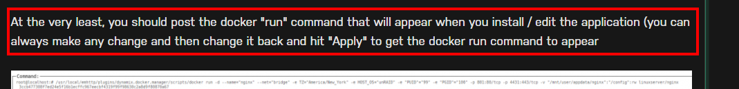

September 7, 20242 yr 2 hours ago, Jumpanino said: wie zeige ich die docker run commands? edit bei dem entsprechenden Docker dann irgendwo beispielsweise ein Leerzeichen ergänzen, direkt wieder löschen, unten auf apply klicken ... dann wird der docker run ausgeführt ... markieren, hier als code einsetzen, fertig.
September 7, 20242 yr Author Vielen Dank. Ok. Jetzt hab ich s verstanden. docker run -d --name='swag' --net='bridge' --pids-limit 2048 -e TZ="Europe/Berlin" -e HOST_OS="Unraid" -e HOST_HOSTNAME="waldberg" -e HOST_CONTAINERNAME="swag" -e 'URL'='haus-am-waldberg.de' -e 'VALIDATION'='http' -e 'SUBDOMAINS'='www,' -e 'CERTPROVIDER'='' -e 'DNSPLUGIN'='cloudflare' -e 'PROPAGATION'='' -e 'EMAIL'='xxxxxx' -e 'ONLY_SUBDOMAINS'='false' -e 'EXTRA_DOMAINS'='' -e 'STAGING'='false' -e 'PUID'='99' -e 'PGID'='100' -e 'UMASK'='022' -l net.unraid.docker.managed=dockerman -l net.unraid.docker.icon='https://raw.githubusercontent.com/linuxserver/docker-templates/master/linuxserver.io/img/linuxserver-ls-logo.png' -p '442:443/tcp' -p '8089:80/tcp' -v '/mnt/user/appdata/swag':'/config':'rw' --cap-add=NET_ADMIN 'lscr.io/linuxserver/swag' 16d21ad7980ff5eb43e3e997fa9c44f93433d65b6c899eb729bd1ebc52f635a0 Der Befehl wurde erfolgreich ausgeführt! docker run -d --name='Nextcloud' --net='bridge' --pids-limit 2048 -e TZ="Europe/Berlin" -e HOST_OS="Unraid" -e HOST_HOSTNAME="waldberg" -e HOST_CONTAINERNAME="Nextcloud" -l net.unraid.docker.managed=dockerman -l net.unraid.docker.webui='http://[IP]:[PORT:80]' -l net.unraid.docker.icon='https://raw.githubusercontent.com/maschhoff/docker/master/unraid%20xml/nextcloud_logo_square.png' -p '8666:80/tcp' -v '/mnt/user/appdata/nextcloud/html':'/var/www/html':'rw' -v '/mnt/user/appdata/nextcloud/apps':'/var/www/html/custom_apps':'rw' -v '/mnt/user/appdata/nextcloud/config':'/var/www/html/config':'rw' -v '/mnt/user/appdata/nextcloud/data':'/var/www/html/data':'rw' --user 99:100 'nextcloud:latest' 452b0d0241ed358cc4f321b867d003b6630261165bf54a8b301b5ada720919a5 Der Befehl wurde erfolgreich ausgeführt!
