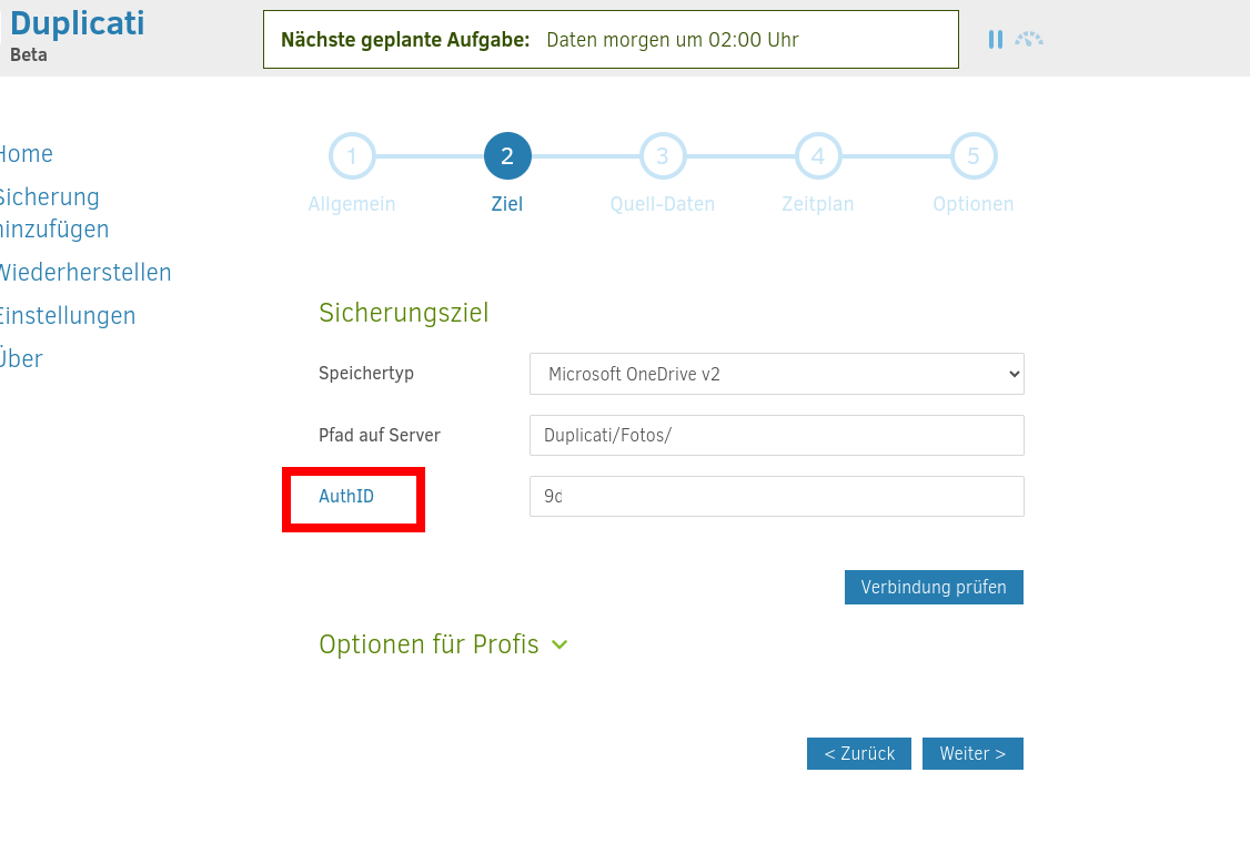

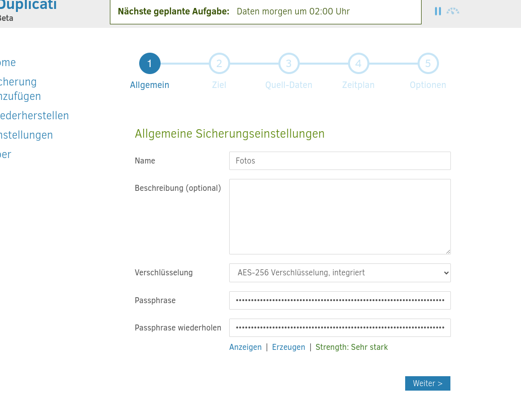

OneDrive habe ich so eingebunden (Kurzform):
Wähle eine neue Sicherung aus, verpasse ein Passwort und Wähle dann OneDrive V2 aus, wie auf dem Bild. Mit einem Klick auf AuthID kannst du dich bei OneDrive anmelden und bekommst einen Key, den trägst du dann da ein. Nächster Schritt ist die Quelle, also die Daten die du Backupen willst auszuwählen.
Musst du aber um Zugriff zu bekommen, das Template von Duplicati so einstellen, dass die App Zugriff auf die Struktur hat.
Dann nur noch einen Zeitplan erstellen.
