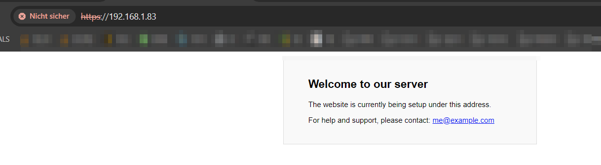

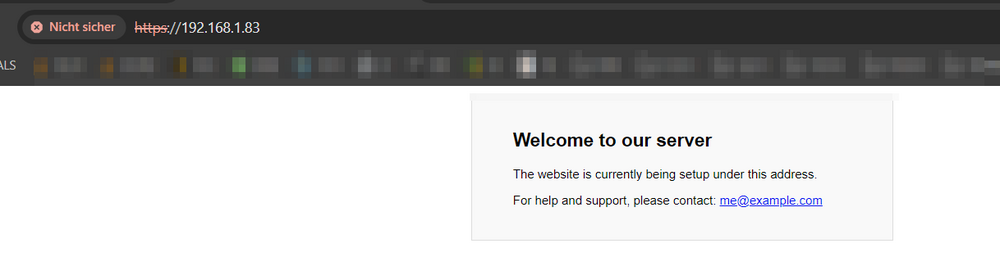

Wenn http://IP nicht die Welcome Page zeigt ... Ist entweder der port night auf, oder hast ggf. keine öffentliche ipv4 mehr, oder swag läuft nicht.
Was kommt wenn du die LAN IP testest, http://lan_ip
Welche LAN IP?
Öffentliche IP habe ich nachwievor, wird mir auch im Netz mit den IP Checkern angezeigt. Wenn ich die meine WAN IP Adresse im Browser eingebe, kommt auch ein Fehler, also da komme ich nicht zu meiner Routeroberfläche. Ports sind offen. Werde aber morgen mal den Router zurücksetzen, vielleicht hilft das.
11 minutes ago, EricM said:
Welche LAN IP?
swag im LAN ...

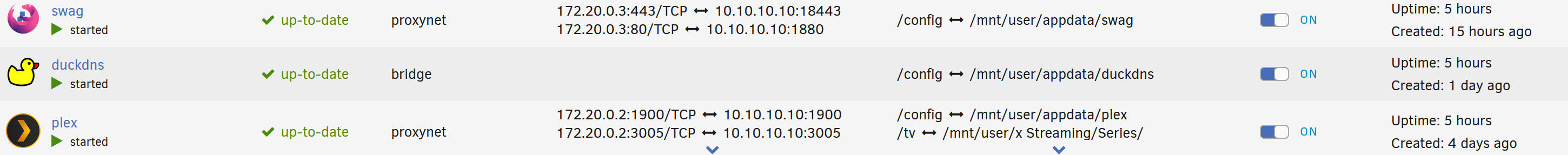

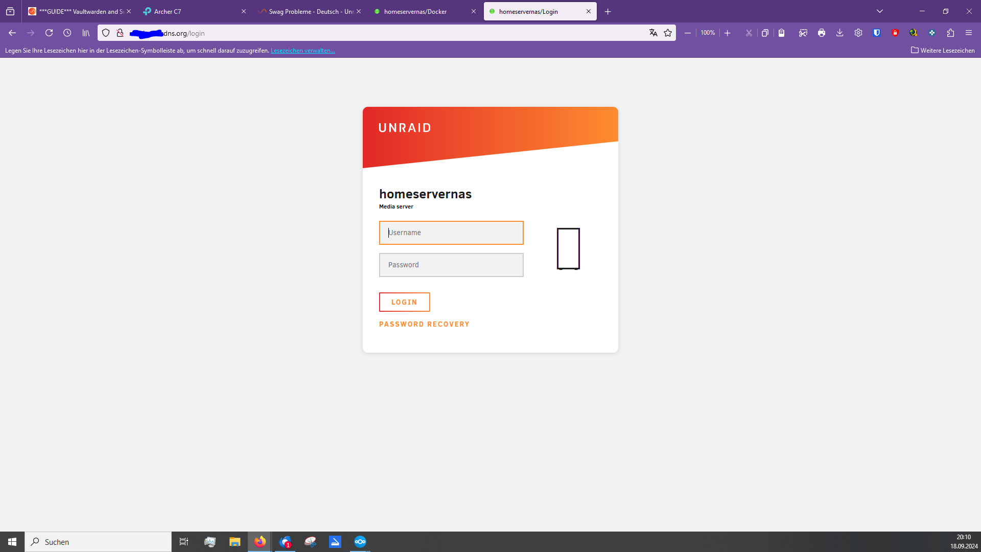

Wenn ich hier zB meine IP des Servers eingebe dann komm ich auf die WebGUI, das funktioniert alles. Ebenso wenn ich die WebGUI von zB Rocketchat öffne funktioniert der Zugriff
ei ei ei ...
zeig mal den scrrenshot bitte

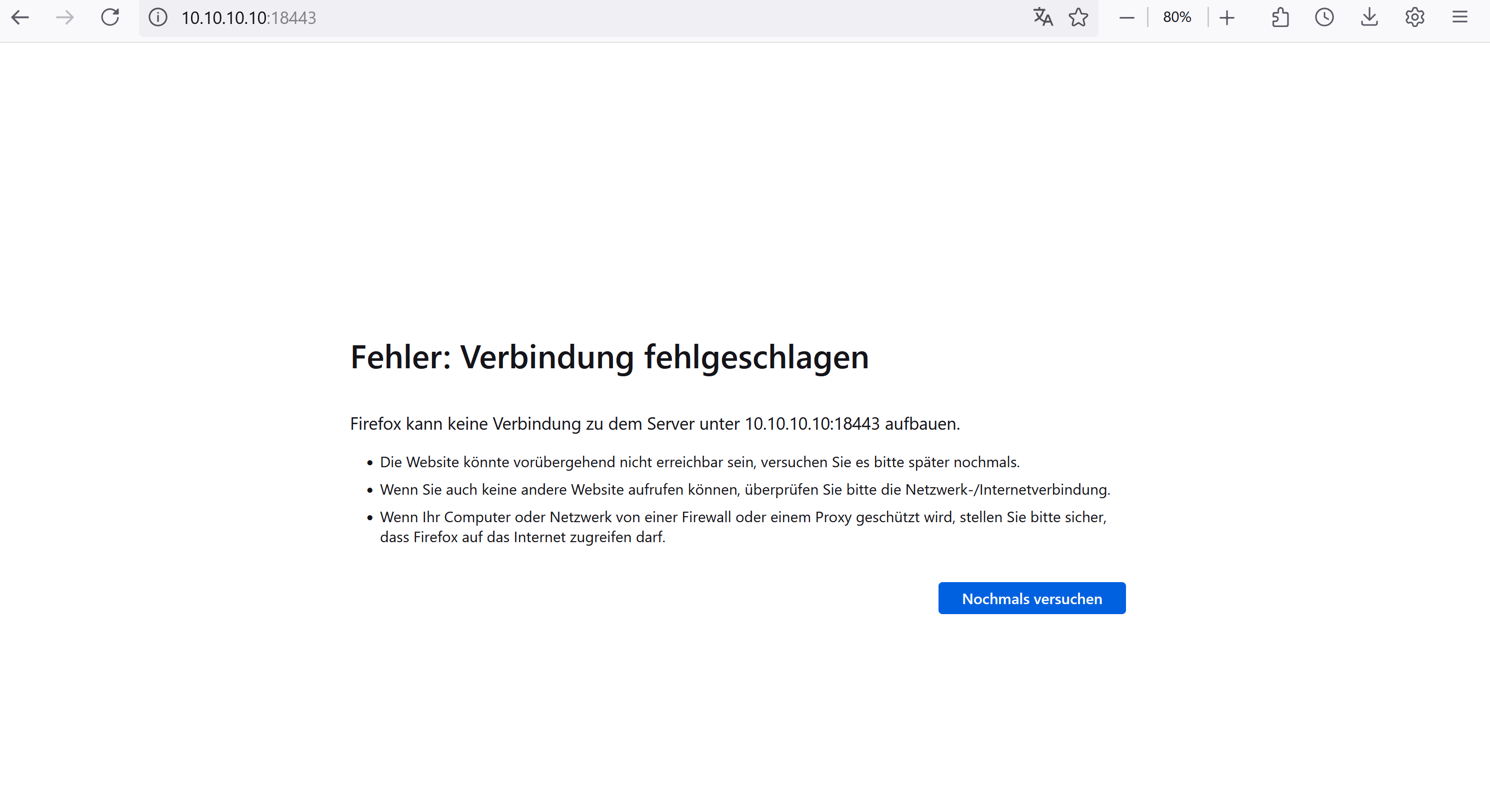

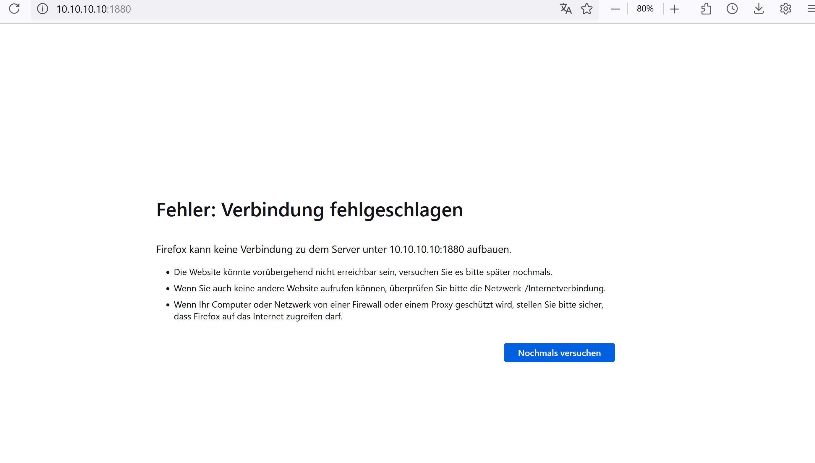

Bittesehr:
6 hours ago, EricM said:
Bittesehr:
ok, also startet swag nicht mal korrekt ... ansonsten käme die oben gezeigte welcome page.
du leitest im Router die ports auch so weiter
extern 80 > 1880
extern 443 > 18443
wenn ja, bliebe mal kurz der Test ob wirklich deine ipv4 noch geht ... leite mal extern 80 > 80 (Unraid) und rufe http://deine_domain oder http://deine_ip auf, dann solltest du ja auf die unraid GUI kommen von extern, nur um sicher zu gehen ... wenn das geht, wieder retour stellen und NICHT auf Unraid belassen.
Der Fehler sagt halt aus dass die Domain nicht geht ... entweder Ports oder DNS ... daher der Cross check.

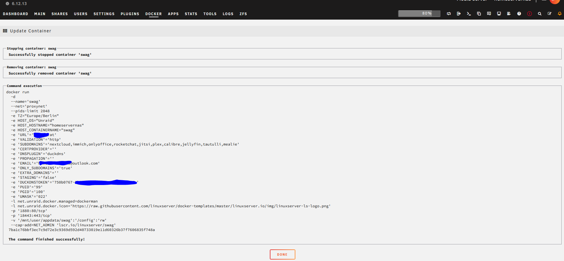

jetzt nochmals docker run <<click<< command von swag (deine domain xxxx)
6 minutes ago, alturismo said:
jetzt nochmals
Docker Run im Anhang
using keys found in /config/keys
du hast validation als http definiert, aber dns plugin duckdns ... was validation dns entsprechen würde.
teste mal noch folgende 2 Szenarien, validation auf DNS setzen oder DNS-PLUGIN entfernen

Ich denke ich habe es jetzt geschafft... nach hunderten Versuchen
DuckDNS Token nicht als Variable hinzugefügt, sondern unter /mnt/user/appdata/swag/config/dns-conf/duckdns.ini eingetragen
Validation: Http
URL: xxx.at
Subdomains: xxx,xxx,xxx
Dns Plugin: duckdns
Email: [email protected]
Only Subdomains: True
Staging: False
