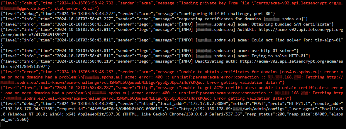

Guten Tag zusammen, ich versuche schon seit ein paar tagen ein Zertifikat über die Oberfläche von SFTPgo "ACME" zu besorgen aber komme einfach nicht weiter. Habe schon Ports wie 80 oder auch 8080 probiert klappt aber nicht. In der Fritzbox sind die Ports auch freigegeben auf die IP meines Servers. Ich habe bei der Installation von SFTPgo den WebDAV Port geändert und diesen in der Fritzbox freigegeben.
Habt ihr vielleicht eine Idee was noch probieren könnte?
