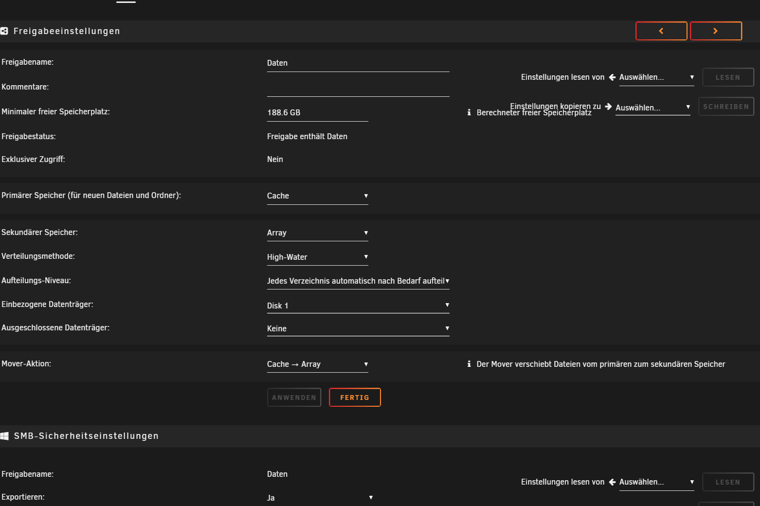

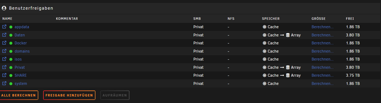

Hast Du in den Shares mal nachgesehen, ob da nicht doch noch alte Reste dieser Shares drauf ist?
Das kann man gut sehen, wenn man im Shares-Tab unten den Button "compute all" benutzt.
Das Ergebnis zeigt dann welche Shares auf welchen Datenträgern wirklich noch vorhanden sind.

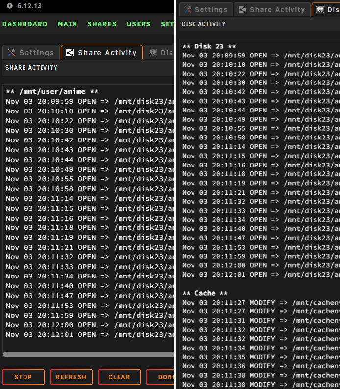

Da der Anstoß in aller Regel nicht die Parity betrifft, sondern eine Datenfestplatte im Array, hilft es eher zu sehen, welche Dateien zu dem Zeitpunkt angesprochen wurden.
Hier ist die App "File Activity" für mich interessant, bei der ich auf Wunsch sehen kann welche Datei im Share zu welcher Zeit angefasst wurde und welche auf welchem Datenträger angefasst wurde.
Siehe Screenshots unten (2 nebeneinander). Dort kann ich sehen ob eine Datei nur gelesen wurde (open) oder gar verändert (modify) etc...

Dafür hat man bei File Activity ja einen Zeit/Datumsstempel.
Wenn die Parity noch läuft, aber keien der Datenfestplatten ist das Spindown Timing vielleicht unterschiedlich eingestellt.
Wenn es gleich eingestellt ist, sollten Datenfestplatte und Parity auch zu den gleichen Zeitpunkten laufen.
