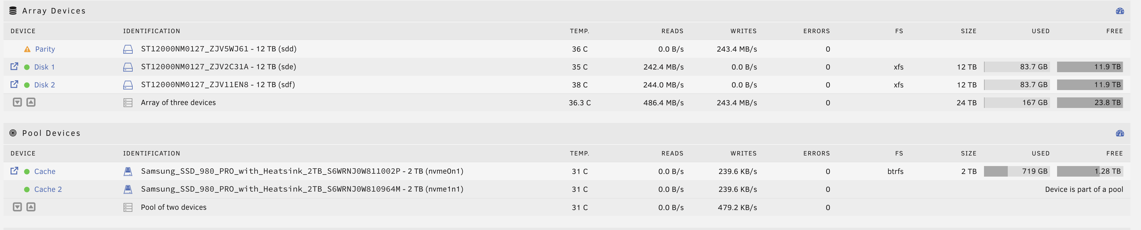

Folgende Konfiguration habe ich:
Aktuell ist alles im Pool, da ich erst neu die HDDs dazu habe.

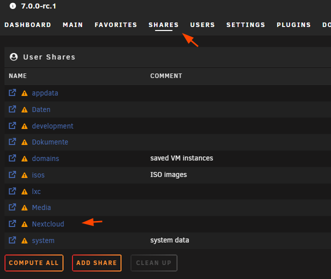

Beispiel, Share einrichten für Nextcloud

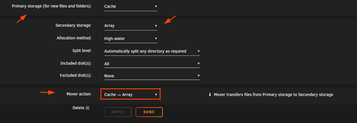

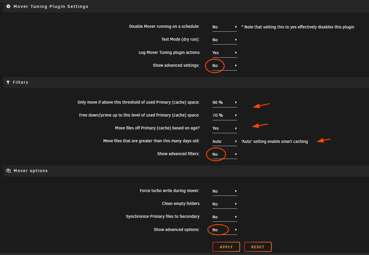

den Share dann so konfigurieren wie man es gerne hätte, Beispiel mover cache > array
da dieser jetzt "stumpf" nach Zeitplan alles verschiebt was da drin liegt ... kann man mit dem mover tuning plugin nachjustieren ...
ab wann soll er erst moven, wieviel soll er moven, nach Alter soll er moven, usw usw ... und wenn man advanced ... noch vieles mehr ;)

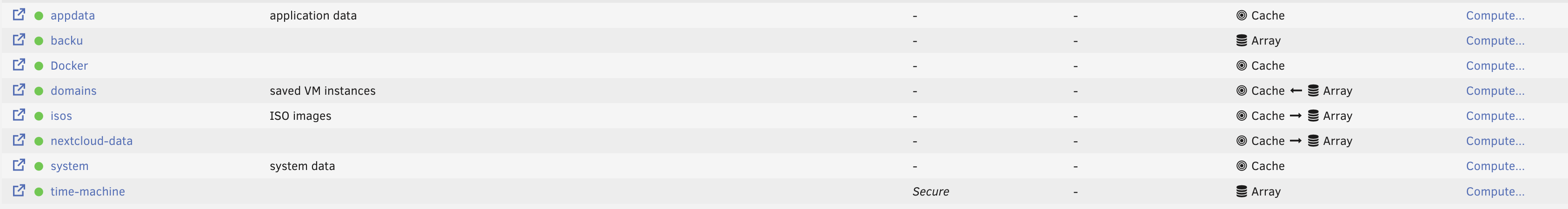

Komischerweise schiebt er jetzt auch appdata auf das array obwohl er das gar nicht soll.
Dadurch ist gerade Nextcloud am brechen.
Edited by Qui
Es war noch genügend frei im Cache. >50%
Ich würde bei appdata das Secondary Storage weg machen. Dann sollte er das auch nicht verschieben. (Mein Verständnis)

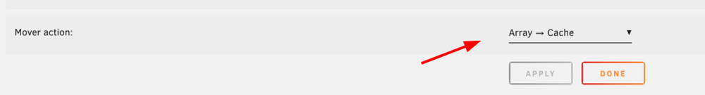

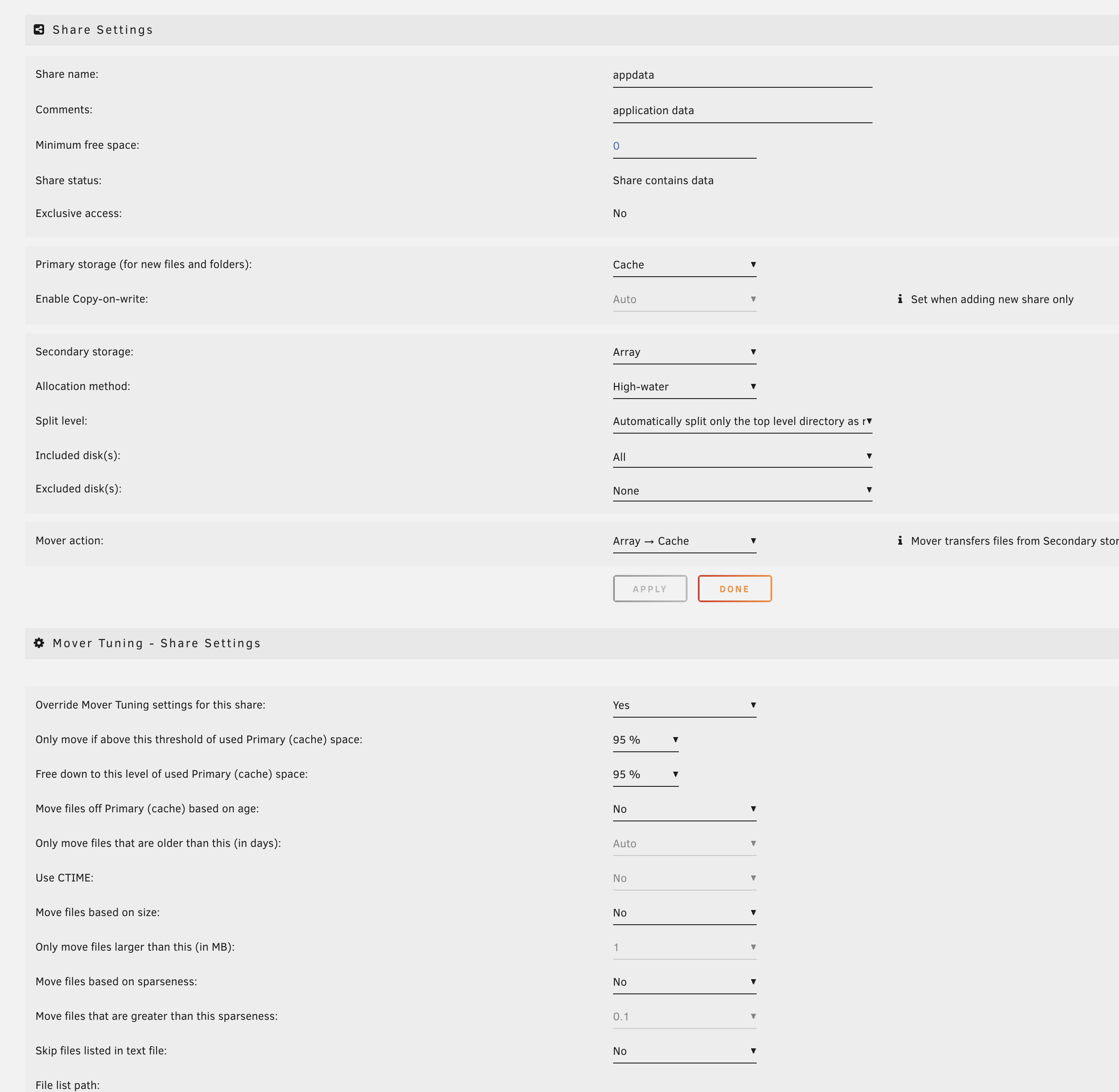

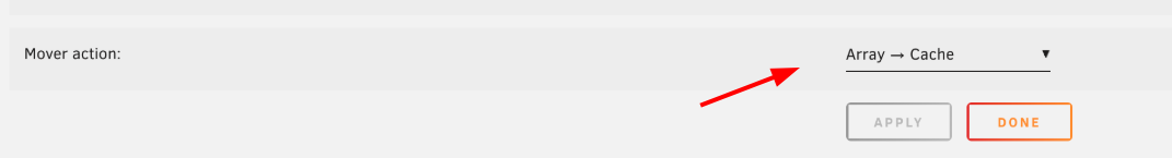

Ich hab das jetzt removed + den appdata share auf
Primary Cache
Secondary Array
Mover action Array -> Cache
gestellt und jetzt moved er tatsächlich zurück.
Warum macht das plugin so komische dinge?

Ich versteh halt nicht warum er überhaupt appdata anfasst, wenn die Mover action NUR das schieben auf den Cache vorgibt und somit gar nicht die möglichkeit offen lässt dass es auf das array verschoben wird
Und "Only move if above threshold" verstehe ich als verschiebe nur dann vom Primary weg, wenn Primary soundso voll ist. Aber zurückschieben kann er immer außer es ist >95%
ja ... aber da steht ja was darunter ...
bis wohin soll er retour moven ... wieder 95 % ... jetzt lass uns mal darüber nachdenken ...
kurz, das ist fast "ping pong" ... 1 kb darunter, mover off, 1kb darüber, mover on ... verstanden ?

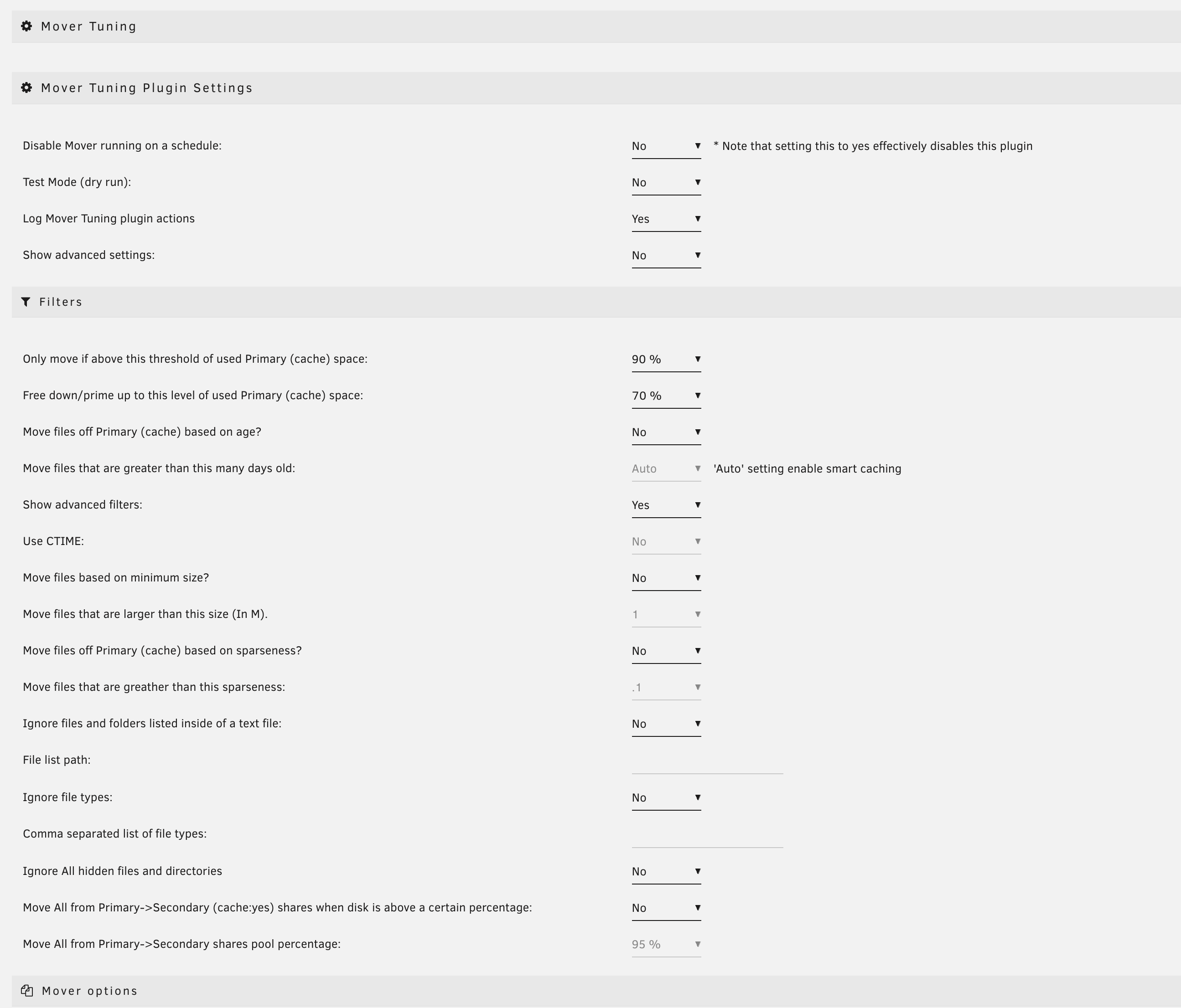

siehe mein Beispiel ein paar posts darüber,  >90 verschiebe bis <70 ... dann sind 20+ "frei" wo nichts passiert ...

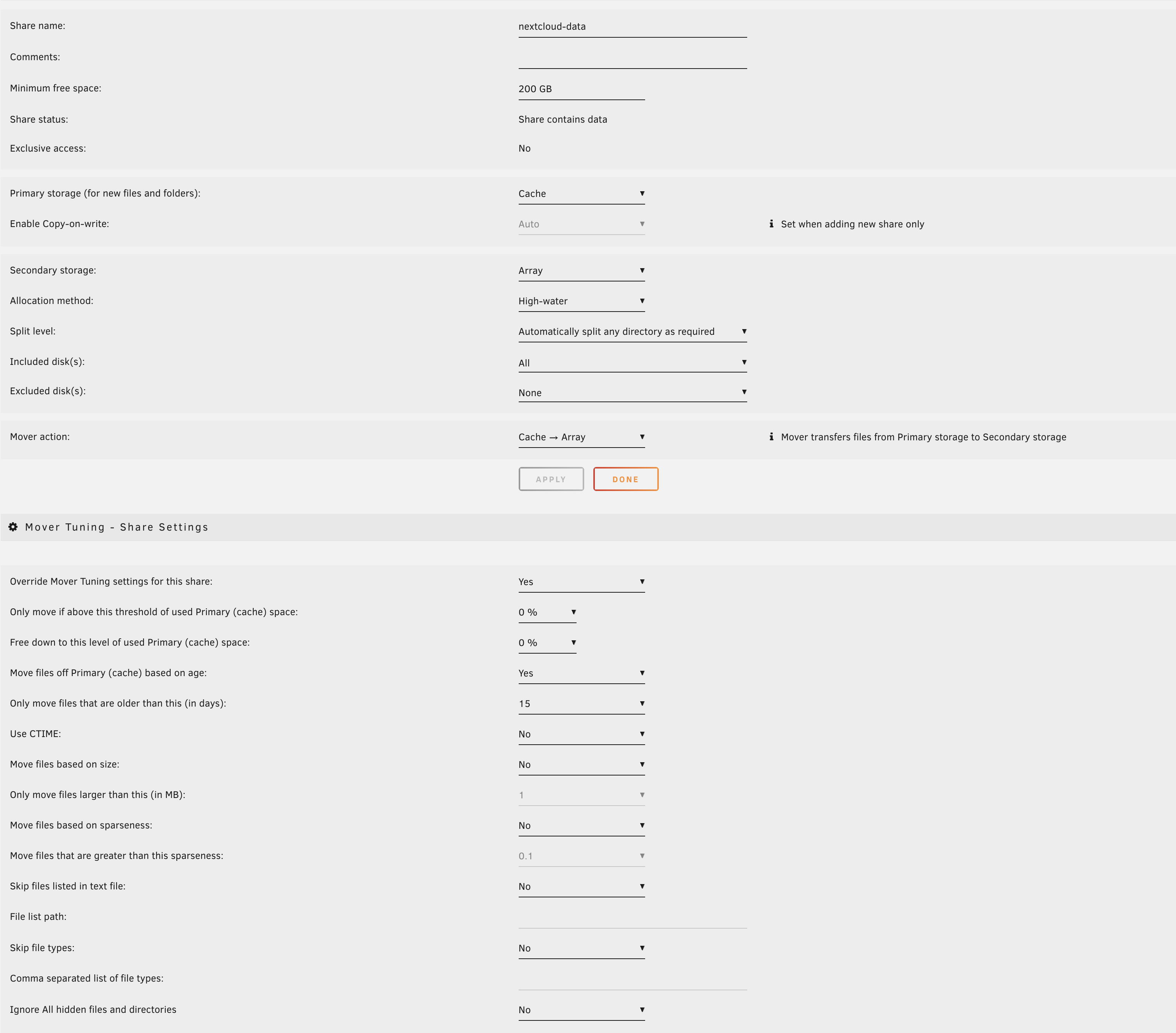

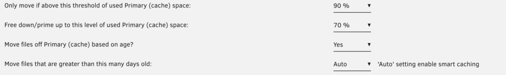

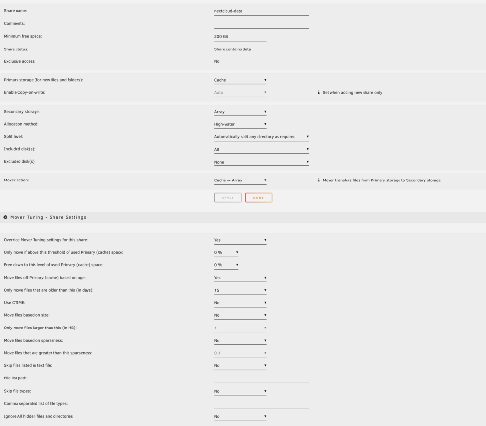

ich habe jetzt folgendes eingestellt:
Generell:
Die shares:
Und speziell für nextcloud:

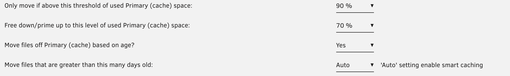

Ich interpretiere das jetzt so
Verschieb nur Dateien älter als > 15Tage (egal wie voll der Primary ist)
Wie würde ich einstellen:
Verschieb Dateien älter als > 15Tage
Oder wenn Primary >90% belegt ist
Interessanterweise kann ich im Nextcloud share nicht einstellen, auf wie viel Prozent er "free downen" soll:
Es gibt nur 0% zur Auswahl

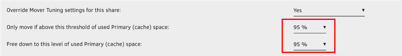

Ah okay ich schätze wie bei dir im Screenshot.
Also im Share NICHT überschreiben und in General dann sowas:
