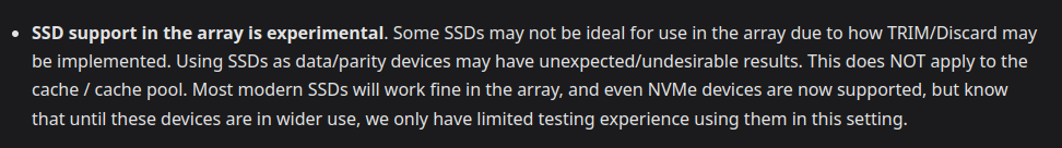

la première chose qui m'a sauté aux yeux c'est que tu utilises des SSD dans l'array.
La doc a évoluée passant de "déconseillé" à "expérimental" sur cette question donc du moment que tu l'as fais en connaissance de causes ça va:

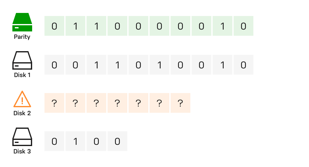

Ceci étant fixé il faut comprendre comment fonctionne la parité pour comprendre les contraintes liées.
Pour chacun des disk présents dans l'array il est lu progressivement un secteur (une petite zone physique du disque) à la fois et il en est déduit un octet écrit au même endroit physique dans la parité.
Le dernier octet lu est donc le dernier octet du disk le plus gros dans l'array et sa position doit pouvoir être écrite dans la parité.
C'est pour cela que le disk de parité doit être au moins aussi gros que le plus gros des disques de l'array donc.
Sur cette capture il faut donc que le disque de parité soit aussi gros que le Disk 1.
Les secteurs de la parité sont déduit en prenant en compte le secteur au même endroit sur les autres disques.
Et ça avance de secteur en secteur, à un moment il n'y a que dans le Disk 1 qu'il reste des secteurs donc au même endroit de la parité il en est déduit la même chose.
La parité est terminé lorsque le dernier secteur du disk le plus grand a été traité.
Donc si la parité fait le double du disk le plus gros de l'array et bien le disk de parité ne sera remplis qu'à moitié.
