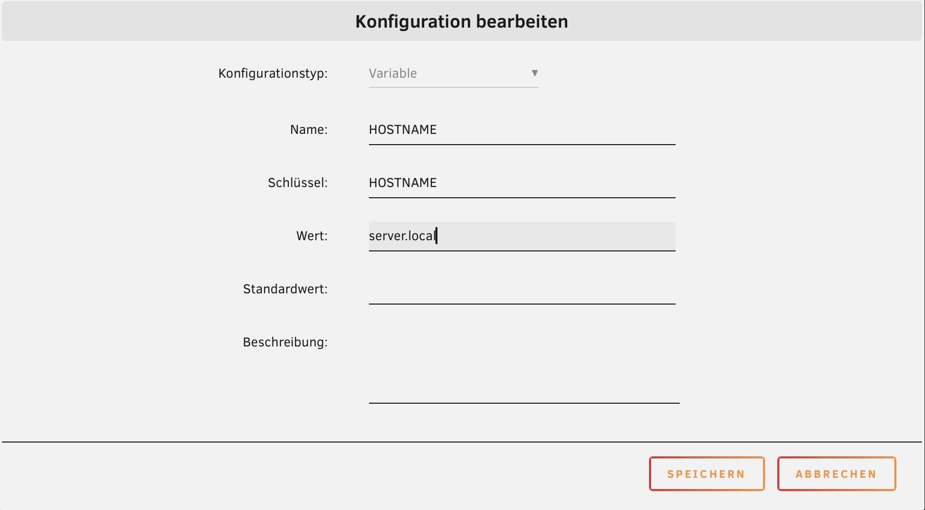

Ich finde nirgends das Eingabefeld wo ich den "hostname" eintragen kann.
Wenn er den Namen des Unraid Servers nehmen sollte dann funktioniert es bei mir nicht denn überall wo ich nachsehe steht  "...example.com..." und nicht "*.local".
Die Mails, die auf dem Server abgelegt werden, haben den Dateinamen mit "...example.com..."  im Namen.
Entweder habe ich übersehen wo man den "hostname" einstellen kann oder, wenn er den Namen des Unraid Server nehmen sollte, dann  funktioniert das Script nicht richtig. Zumindest nach meinem Verständnis.
Die Dateien müssten doch meinen Hostname "*.local" und nicht  "...example.com..." im Dateinamen stehen haben?
Dennoch kann ich mit meinem Mailprogramm über den Server "*.local" eine Verbindung aufbauen und alles funktioniert soweit.

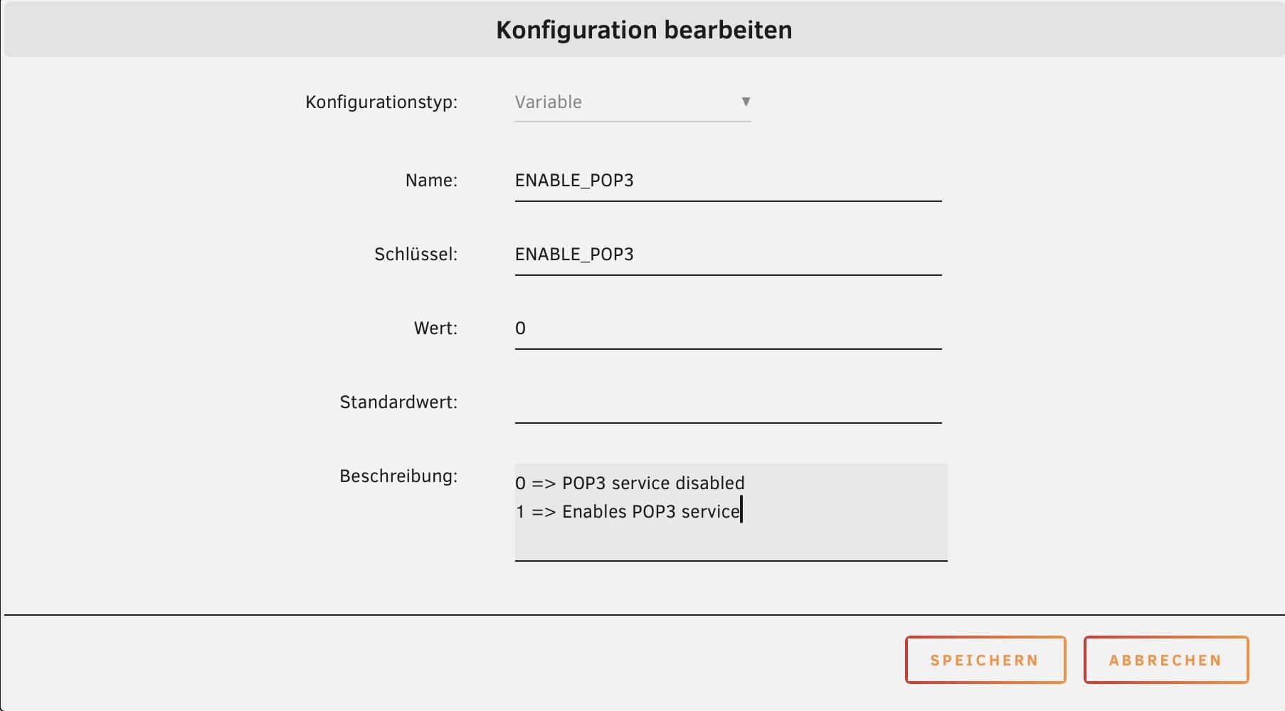

Die nächste Frage wäre wo kann ich einstellen das ich nur IMAP SSL laufen lassen will? Also POP3 etc. abstellen? Ich finde das nirgends.

das steht gleich zu Anfang was mit hostname und eine variable für POP gibt’s auch.

Ich habe für POP3 und HOSTNAME eine Variable angelegt.
So habe ich das verstanden... aber das Script setzt trotzdem wieder "mail.example.com" als Domain.

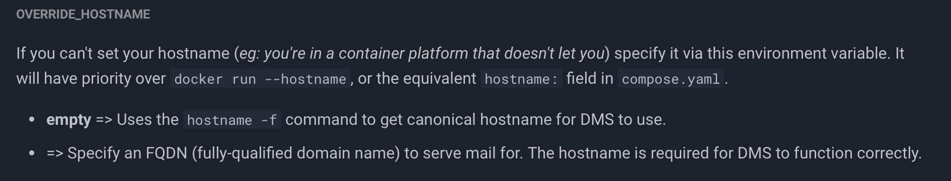

Eine Variable Hostname finde ich nicht in der Doku, allerdings steht am Anfang OVERRIDE_HOSTNAME
das für Pop sollte funktionieren. Mehr kann ich dir leider nicht helfen, da ich den Container weder verwende noch kenne.
Das mit POP3 hat glaub ich funktioniert. Deshalb sehe ich das erstmal als erledigt an.

Ich habe jetzt die Variable 'OVERRIDE_HOSTNAME' und nicht 'HOSTNAME' verwendet und es hat sich im Protokoll etwas geändert... dort steht jetzt der in der Variable eingetragene Wert.
