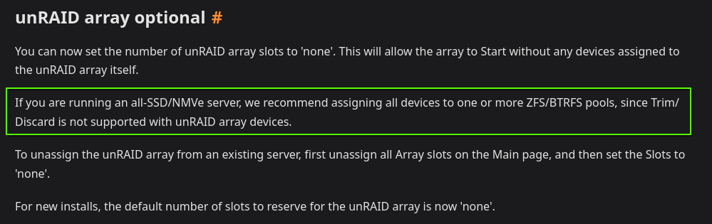

Si tu mets des SSD/NVME en array le trim ne sera pas possible.
Il est conseillé donc apparemment si tu veux uniquement des disques SSD/NVME d'utiliser les pools et donc pas de parité si je comprends bien le sens de ce chapitre:
https://docs.unraid.net/unraid-os/release-notes/7.0.0/#unraid-array-optional
Dans le cas des pools si tu dois te limiter à n'utiliser que cela je crois que tu peux faire du RAID si tu veux une couche de "tolérance à la panne" mais faudra le même volume que le volume que tu veux redonder je pense.

Ton array puisque c'est de cela que tu parles peut maintenant avoir "none" comme disque sur la v7.
Il va donc te falloir retirer ton disk1 et mettre "none" pour indiquer que tu ne veux mettre aucun disque dans l'array.
Dans ce cas tu n'utiliseras plus l'array mais les pools, c'est ce que tu veux faire. Et donc la parité ne sert à rien ici.
Comme tu n'auras plus de disk1, disk2, diskX... tu vas devoir éditer tes SHARES notamment appdata/, domains/, isos/ et system/ pour les placer en pool en stockage primaire. Il te faut aucun SHARE qui stocke dans un diskX donc.
