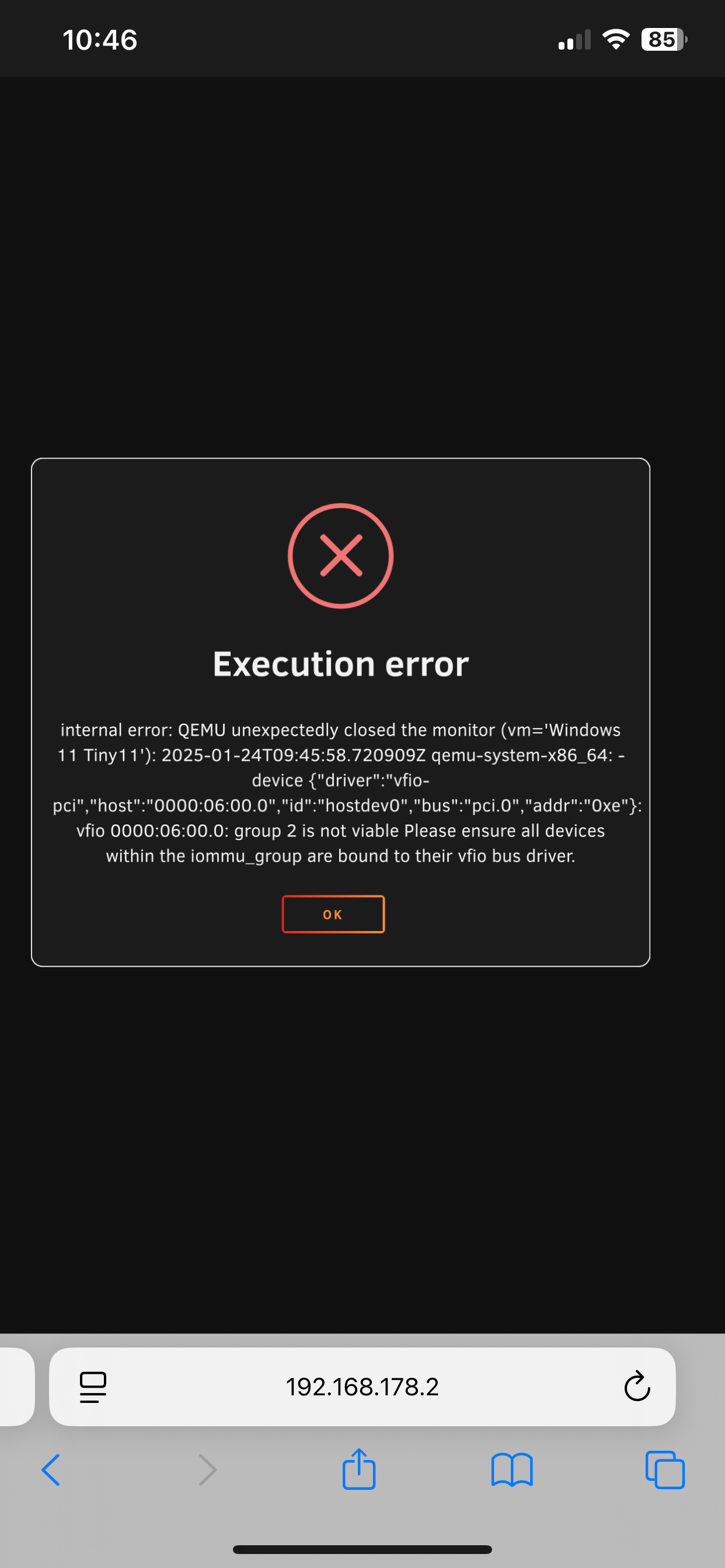

Nun wollte ich die Onboard Radeon GPU an die VM durchschleusen. Bekomme da aber immer diese Fehlermeldung:
internal error: QEMU unexpectedly closed the monitor (vm='Windows
11 Tiny11'): 2025-01-24T09:45:58.720909Z qemu-system-x86_64: - device {"driver":"vfio-
pci", "host":"0000:06:00.0", "id":"hostdevo", "bus":"pci.O","addr":"Oxe"}: vfio 0000:06:00.0: group 2 is not viable Please ensure all devices within the iommu_group are bound to their vio bus driver.

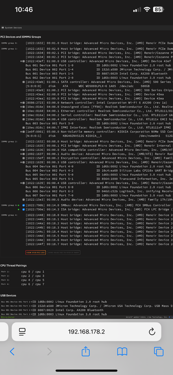

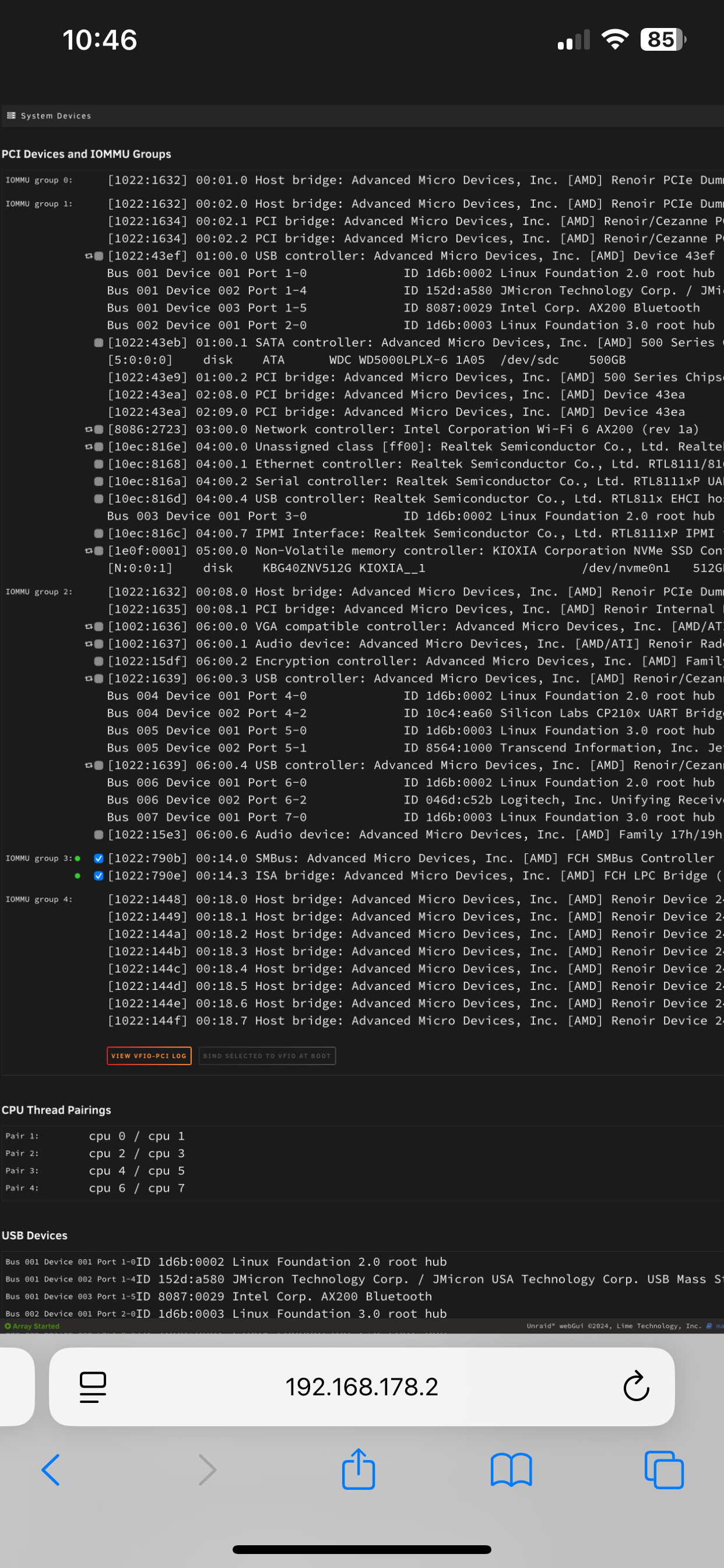

Habe bisschen gegoogelt und da hieß es man soll bei Tools - System Devices die Komponenten anwählen und mitbooten.
Problem ist das die Grafikkarte bei Group 2 grau hinterlegt ist und ich diesen nicht anwählen kann.

also, das "graue" bedeutet dass die Karte "in use" ist vom OS (Unraid), daher kannst du die nicht "lösen" ...
es gibt Wege diese zu lösen, dann wäre jedoch die Karte auch nicht mehr für Dockers und co zu nutzen (Transcoding ...) falls dies auch gemacht werden sollte.
und letztendlich ... wüsste ich nicht dass dies noch jemand ans Laufen bekommen hat, die iGPU vollwertig in einer VM zu nutzen ... wenn dann sr iov (Intel) und vgpu's ... ja, das geht problemlos, aber auch bei Intel die komplette iGPU an die VM und beispielsweise nen Monitor dran ist "Geschichte" ...
da AMD jetzt auch noch kritisch ist was passthrough angeht (leider) ... glaube ich nicht wirklich dran das selbst wenn du die "gelöst" bekommst und dann in die VM gibst damit glücklich wirst ;)
wenn wir uns jetzt noch deine iommu Gruppen anschauen ... machen wir es kurz, lass es ;) wenn du unbedingt willst ...

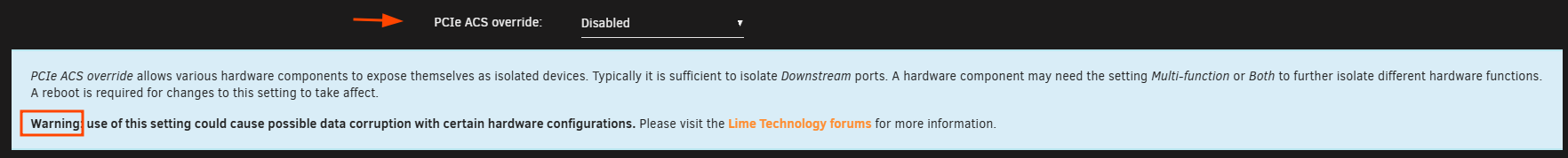

1/ aktiviere mal PCIE override, settings, VM Manager, advanced view ...
das "Warning" steht nicht zum Spaß dabei ... aber gut, erster Neustart danach und die iommu begutachten, ggf. alle 3 Varianten ... Downstream, Multi, Both ...
Ziel, die iGPU und das dazugehöroge Audio Device in eine eigene Gruppe zu bekommen !!!
