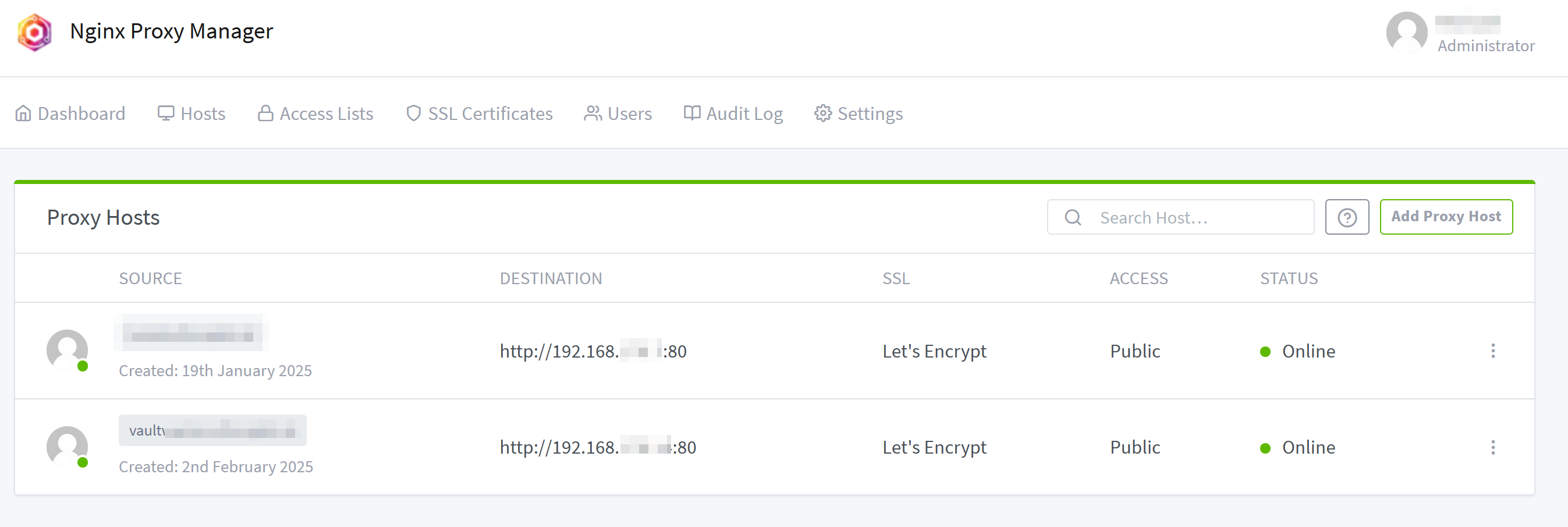

Du musst z.B. eine DynDNS Adresse haben um dann auf deinen Reverse Proxy (z.B. Nginx Proxy Manager) zu kommen.

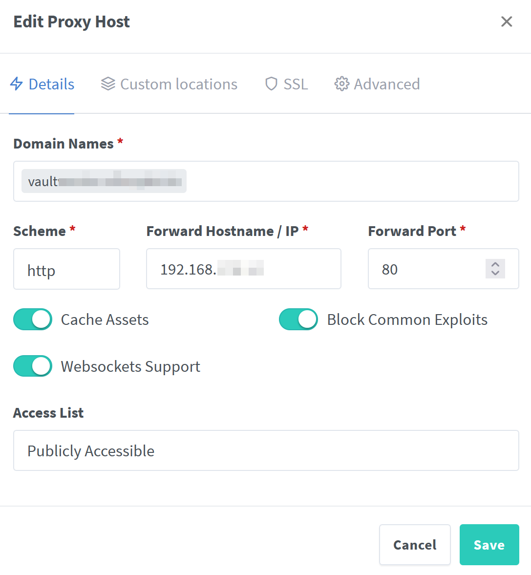

Im Reverse Proxy leitest / zeigst du auf deinen Vaultwarden (Docker [IP Adresse]).
Das ganze musst du z.B. mit einem Let´s Encrypt Lertifikat absichern.

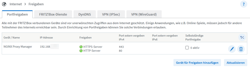

Dann musst du in der FritzBox (falls du eine hast | bei anderen Routern weiß ich nicht wie man es macht)
eine Portweiterleitung einrichten. Auf Port 80 und 443 die wiederum auf deinen nginx Proxy Manager zeigt.

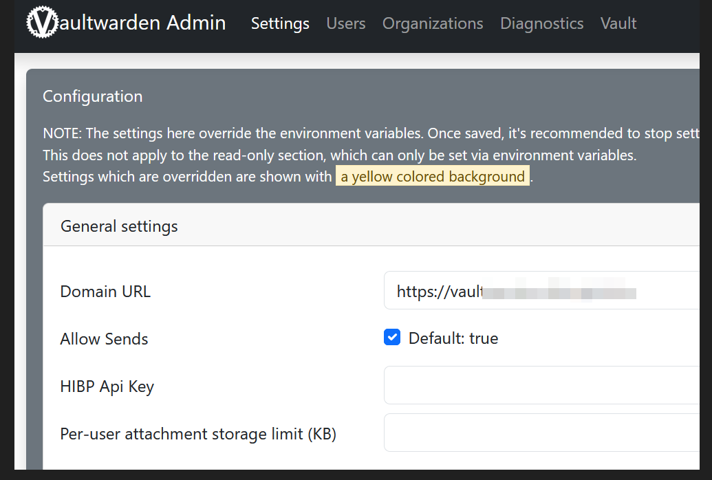

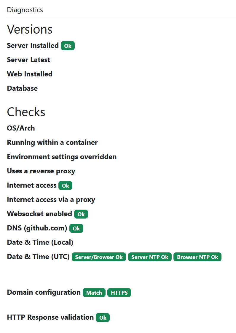

Schau im Adminteil das du unter Diagnostics Bereich alles auf grün hast.
Unter Settings im Adminbereich musst du auch unter General settings - Domain URL deine DynDNS Adresse oder eben die Subdomain eintragen.

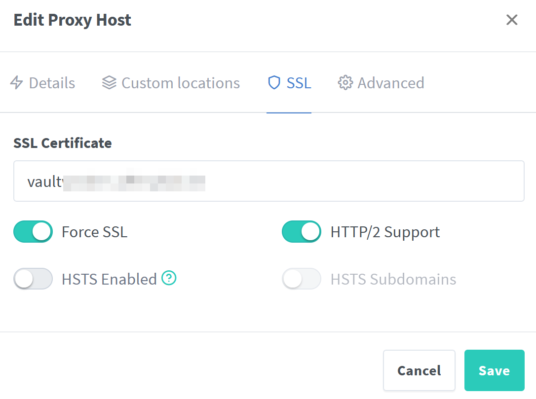

Jetzt habe ich für mich eine Lösung gefunden. Ich nutze AdGuard Home (auch auf UnRaid). AdGuard Home bietet ja eine sog. DNS-Umschreibungen. Dort habe ich die Domain des Vaultwarden (vaultwarden.meinedomain.dyndns.de) eingetragen und als Ziel den Nginx Proxy Manager (NPM). Natürlich greifen alle meine Geräte netzintern auf AdGuard für DNS Anfragen zu. Also geht es vom Gerät zu AdGuard, dann zum NPM, der hat ja auch das Zertifikat und leitet zu Vaultwarden weiter. Alles netzintern. Dann habe ich noch den Zugriff per NPM auf das interne Netz beschränkt und komme von unterwegs per VPN auf Vaultwarden. Ich möchte Vaultwarden nicht so ins weite Netz stellen. Funktioniert alles per https.
