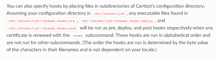

Hallo, ich hätte da eine Verständnisfrage zu den letsEncrypt renewal hooks und dem Nginx-Proxy-Manager-Official Docker.
Vorweg, das automatische verlängern der Wildcard Zertifikate verläuft problemlos, da die Zertifikate auch an anderen Stellen benötigt werden, wollte ich diese über ein Script, welches einmal wöchentlich aufgerufen wird und dann die entsprechenden Zertifikate an die entsprechenden Stellen ausliefert. Auch dieses Script funktioniert wie es soll. Aber irgendwie scheine ich das mit den hooks nicht ganz verstanden zu haben......
Ich lege also in
/mnt/user/appdata/Nginx-Proxy-Manager-Official/letsencrypt/renewal-hooks/deploy
ein Script mit dem Namen
DMZ_DeployHook.sh
Der Inhalt des Scripts ist banal, es legt eine leere Datei mit dem Namen IsDeploy an. Die Existenz dieser Datei zeigt dann einem weiteren Script (welches in zeitlichen Abständen ausgeführt wird) an, dass Zertifikate neu verteilt werden müssen.
#!/bin/bash
# Dieses Script wird vom Deploy Hook des Proximanages aufgerufen, wenn neue SSL Zertifikate erzeugt wurden
# Hierdurch wird dann eine Verteilung der neuen SSL Zertifikate durchgeführt
touch "IsDeploy"
Doch so wie es ausschaut wird dieses Script nicht ausgeführt bei einem renewal.
Habe ich da etwas falsch verstanden bei den hooks???

ist das script auch ausführbar ? chmod +x ... und der Pfad ... würde ich zumindest aus Docker Sicht vollständig angeben.
ob das geht, ich nutze kein NPM, aber anscheinend sollte das gehen (wenn auch nicht in der doku gefunden, sondern aus einem issue Thread)
