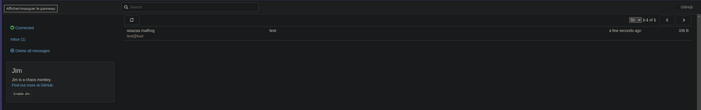

Si tu tiens vraiment a passer par des emails et que l'usage d'une webmail t'irais il y a Mailhog.
docker run -d --name mailhog -p 1025:1025 -p 8025:8025 mailhog/mailhog
Tu affiches le webmail: http://ip.unraid:8025

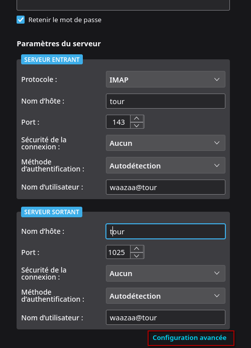

Ensuite comme il n'y a pas vraiment de notion de boite mail car tout arrive sur ce webmail dans les clients mails de tes machines par exemple Thunderbird:
Nouveau compte > Adresse email
j'ai mis comme mail waazaa@tour et "tour" je l'ai mis dans mon /etc/hosts pour faire la corrélation avec l'ip de mon unraid pour ce test:
Pas besoin de mot de passe.
Ensuite il va te falloir configurer manuellement:

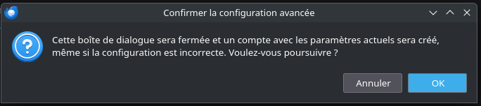

En cliquant sur "Configuration avancée" une fenêtre t'informera:
Voila ta "boite mail" locale est prête, elle ne recevra rien mais servira à envoyer vers le webmail.

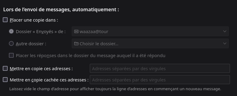

Ensuite dans les paramètres de cette nouvelle boite ajoutée dans "Copies et dossiers" je te conseille de décocher la copie locale pour les mails envoyés:

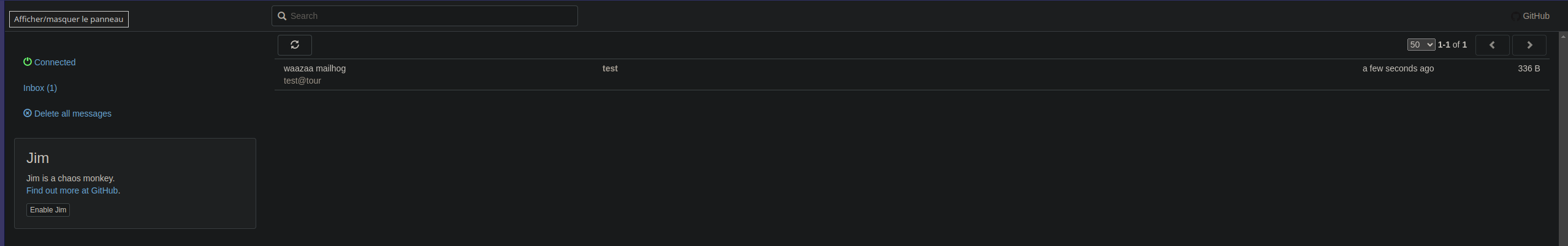

Et quand tu envois un email en destinataire tu mets ce que tu veux @tour dans mon exemple
