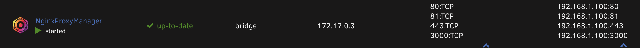

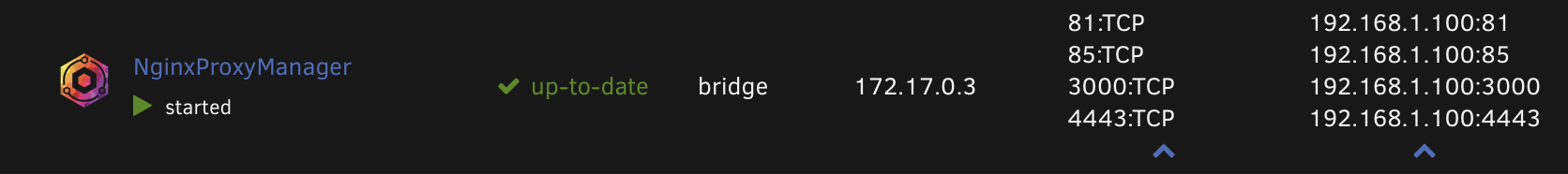

Container

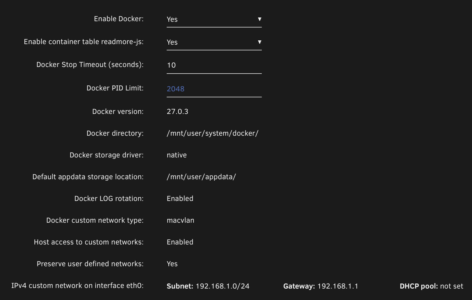

Docker-Settings

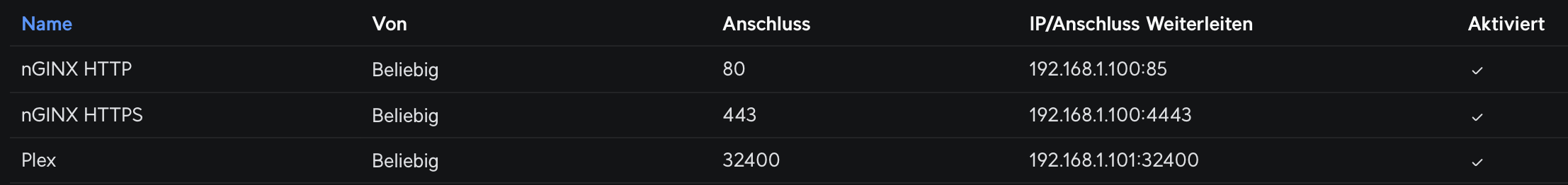

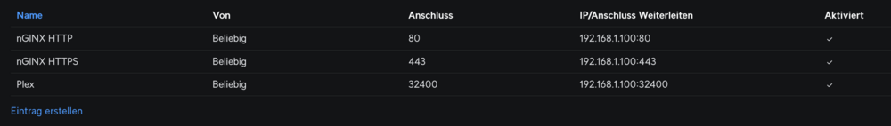

Unifi-Port Weiterleitungen

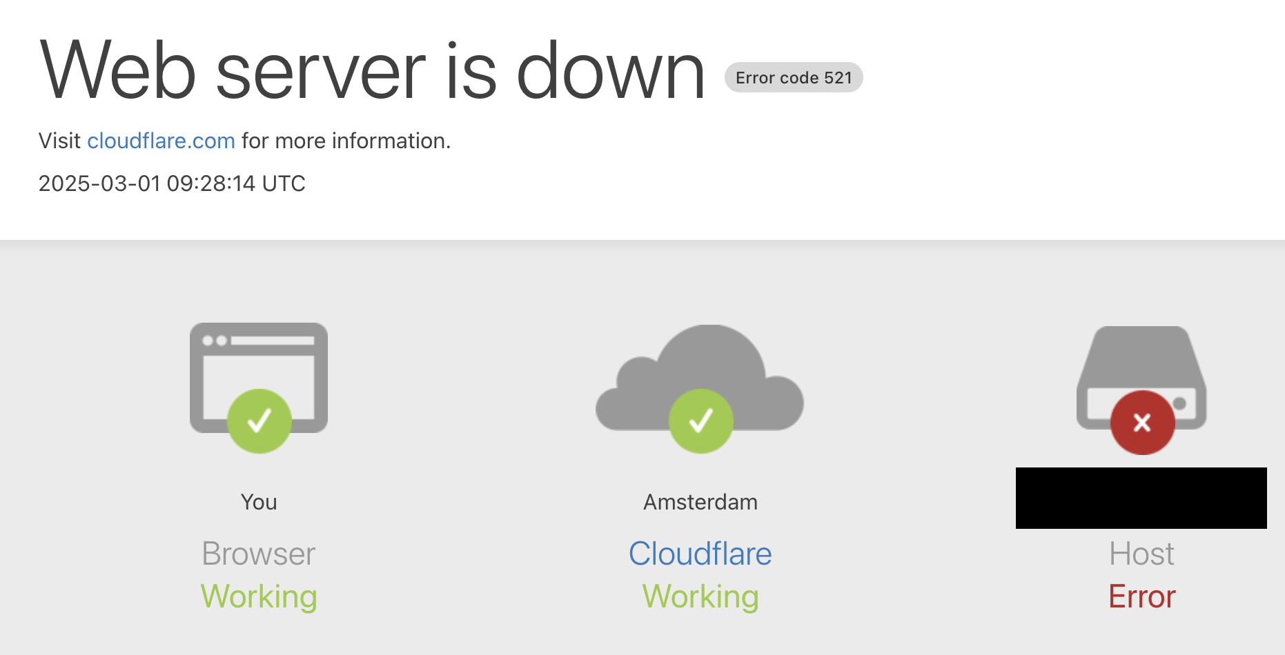

Fehlermeldung bei Aufruf der URL
In Unifi taucht der Server mit 2 Mac-Adressen mit der selben IP auf. Ich vermuter daher, dass Unifi hier die beiden IP-Adressen nicht unterscheidet. Bei AVM macht man die Freigabe mittels MAC-Adresse, bzw. kann das Gerät daran identifizieren.
Die 2. MAC kommt wohl vom eth0, vermute ich jedenfalls.
Bisher habe ich versucht den NGINX mit eigener IP (eth0) auszustatten, lief aber auch nicht. Auch mein Plex-Server (mit eigener IP und Portweiterleitung) ist nicht erreichbar.
Hat einer einen heißen Tipp was ich übersehe? Ist die Logik der Portweiterleitungen bei Unifi einfach anders?

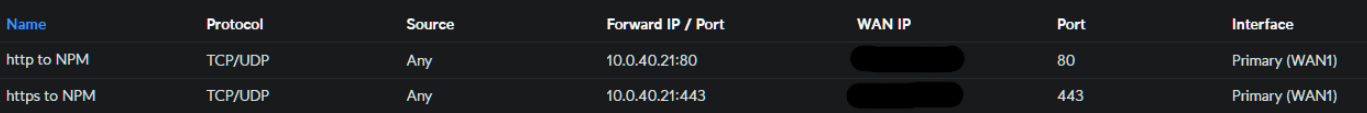

Die Logik der Portweiterleitungen bei Unifi ist der FritzLogik eigentlich ziemlich identisch. Nur als vergleich bei einer UDM-Pro:
Um Irritationen zu vermeiden: Unraid hat bei mir angepasste Ports für http und https, weswegen ich direkt auf 80 und 443 weiterleiten kann. Du hast also eigentlich alles richtig gemacht.
Die Frage bei dir ist nun: Wie baut dein UD7 die Verbindung zum Internet auf? Hängt da vielleicht ein Modem/Router davor? Falls ja: wurden die Ports in Richtung UD7 auch aufgemacht?

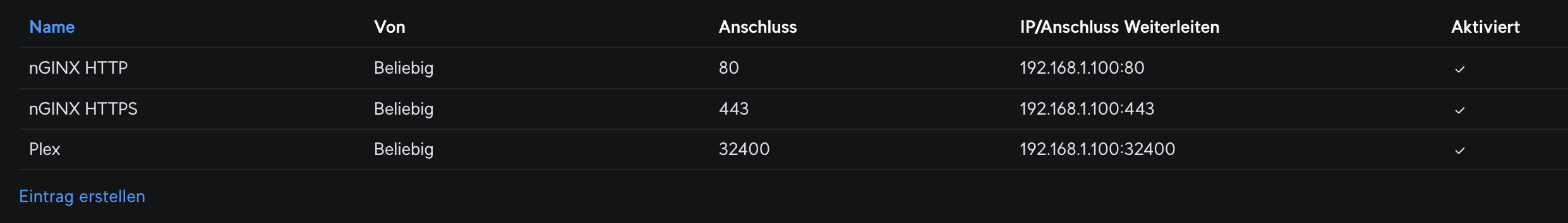

Edit: Ich habe nun die Ports im Docker auf 80/443 gelegt und in der UD7 neu belegt - jetzt scheint NGINX zumindest mal weiterzuleiten - aber extreeem langsam. Und manchmal gar nicht, also irgendwas passt da noch nicht.
Container in bridge ist aber korrekt?
