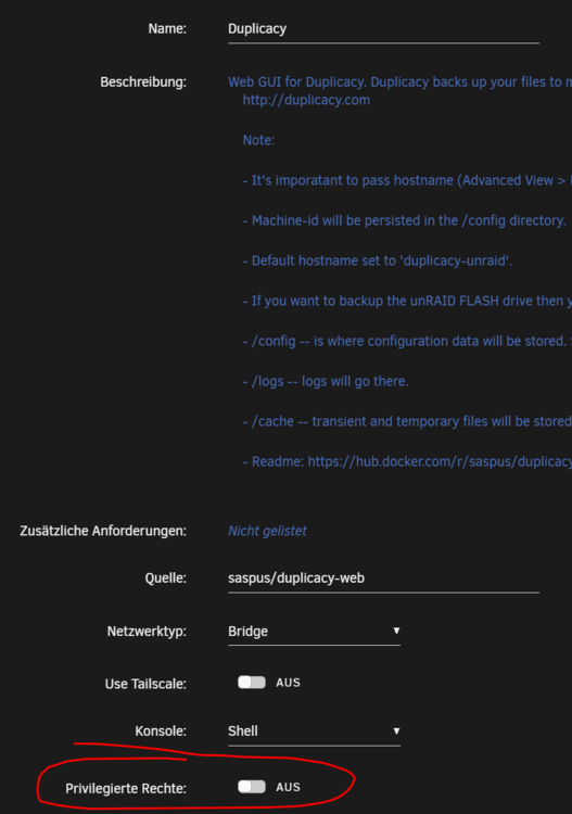

Hast du es mal mit Privilegierte Rechte auf ein versucht?
Ich hatte das Theater mit duplicati ebenfalls. Aber bei meinen Tests ist
duplicati mit wehenden Fahnen durchgefallen.

Hey,
danke für deine Antwort.
Das habe ich tatsächlich noch nicht Probiert, würde das auch gerne vermeiden.

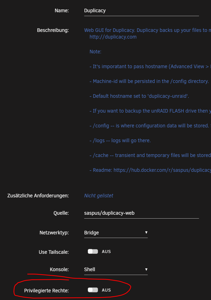

Privilegierte Rechte hat übrigens auch nichts geändert.
Ich habe auch statt SMB mal NFS getestet, ähnliches Problem.

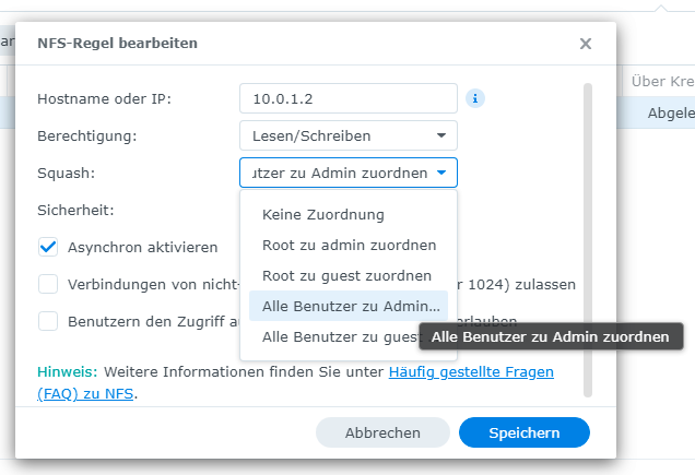

Dein Dupli läuft mit Root rechten, was nur beim Sichern vom USB Stick notwendig ist. Normal sollte USR_ID=99 and GRP_ID=100 (nobody:users) für Dupli reichen. Mit WD NAS kenn ich mich leider nicht aus. Bei QNAP und Synology gibt es jedoch für NFS Freigaben den Punkt "Sqash". In deinem Fall teste Mal diese Option, sofern es das in dieser Art auch bei deiner WD NAS gibt:
Dann sollte das erst Mal funktioneren und du weist, dass du ein Beretigungsproblem hast. Ob du das auf Dauer so lassen willst, musst du dann für dich selbst entscheiden. Im lokalen Netz spricht da eigentlich nicht viel dagegen.

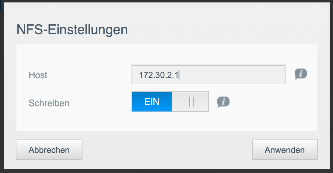

Leider sind die NFS Einstellungen in meinem alten WD My Cloud NAS sehr rudimentär.
Aber Squash war das richtige Stichwort.
folgende Zeile habe ich in der /etc/exports auf dem NAS angepasst.
"/nfs/duplicacy" 172.30.2.1(rw,no_root_squash,sync,no_wdelay,insecure,no_subtree_check,anonuid=99,anongid=100)
geändert hatte ich von "all_squash" auf "no_root_squash" und die ID`s auf nobody angepasst.
jetzt kann Duplicacy sowohl auf die über ssh übertragenen Daten als auch auf die die über NFS geschoben wurden zugreifen.
