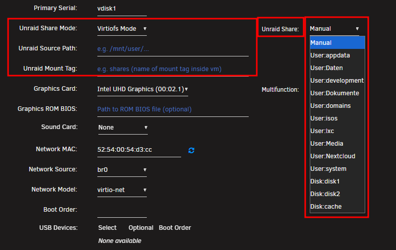

Lösungsansatz alternativ (virtiofs)
in der jeweiligen VM Einstellung hast du ja die Option einen Share / Ordner virtuell einzubinden
beim mount tag für die VM dann beispielsweise /unraid_share nehmen
das wäre dann für beide Seiten "lokal", Unraid der lokale Ordner, in der VM der gemountete Ordner ...
