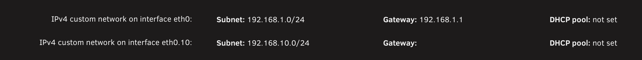

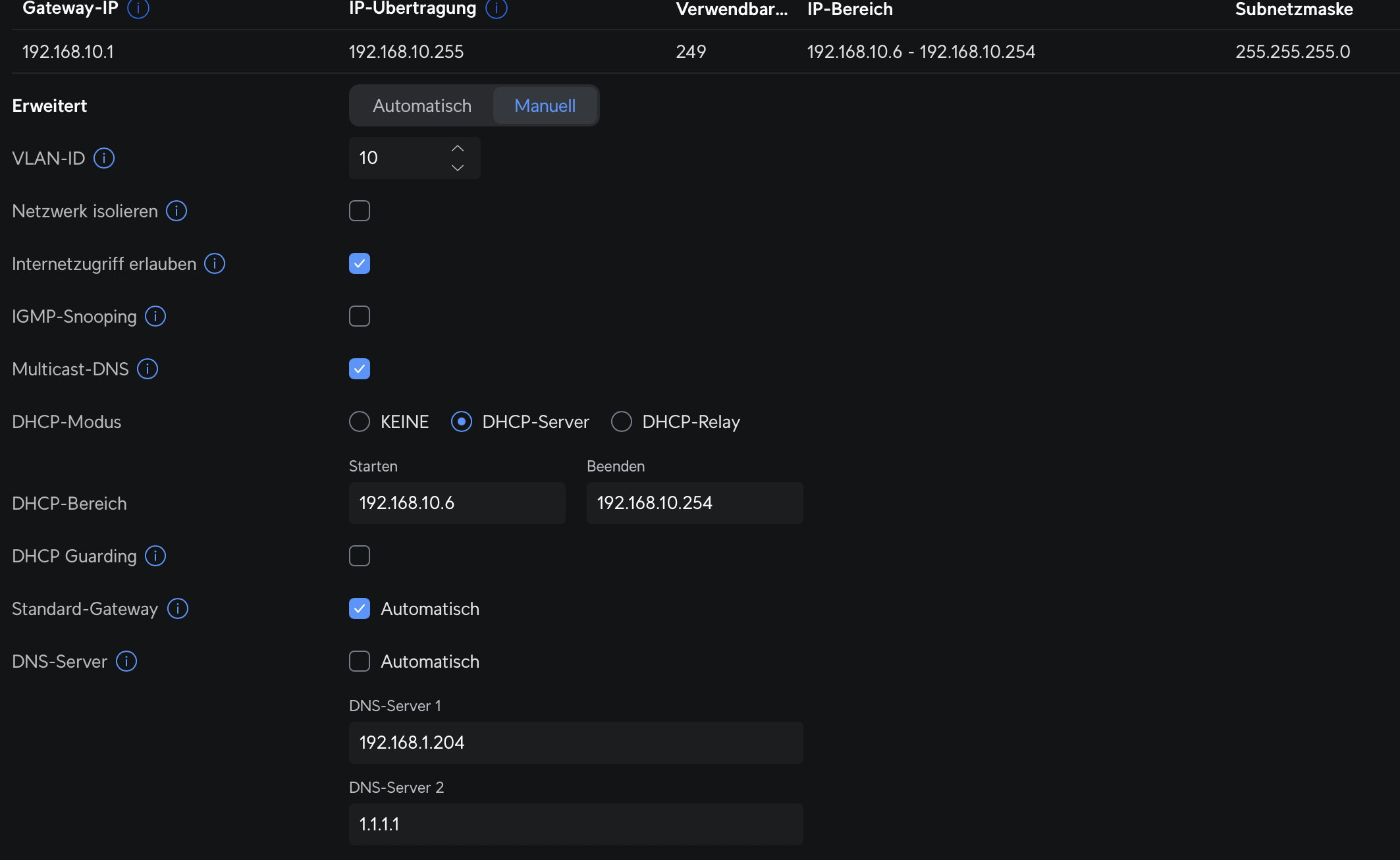

Ich vermute es liegt an irgendwelchen Netzwerk-Sachen. DNS oder so. Die Diagnose habe ich oben hinzugefügt.
