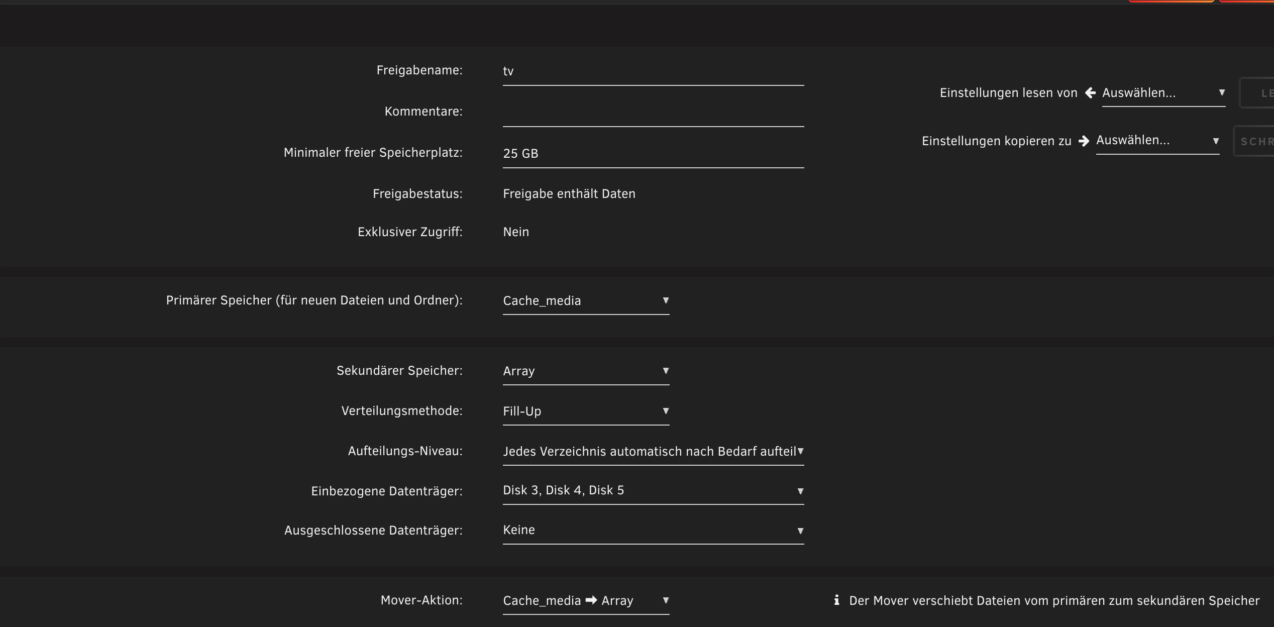

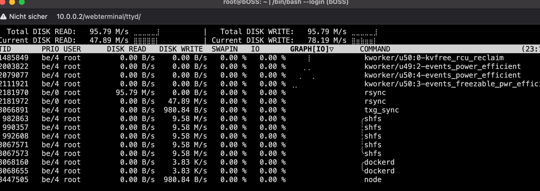

ich wüsste gerne wieso der Mover alle Platten meines Arrays weckt sobald er läuft? In meinem Share habe ich im Array Part unter "Verteilungsoption" Fill-Up eingestellt, damit die Platten 3/4/5 nacheinander vollgeschaufelt werden.

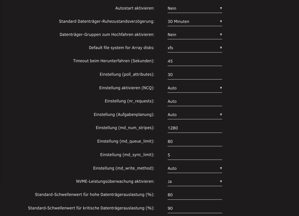

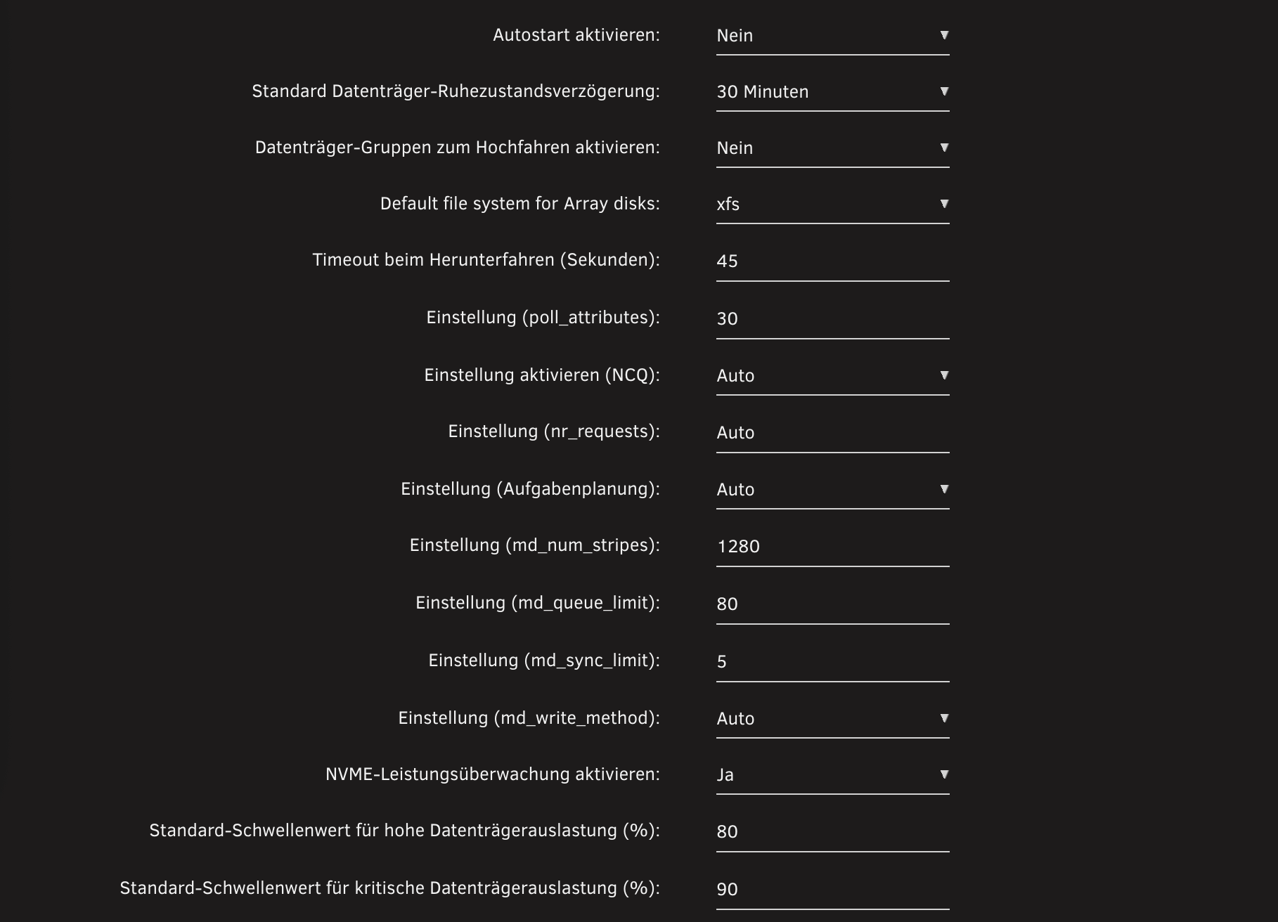

Unter den Datenträgereinstellungen ist die Option "Datenträger-Gruppen zum Hochfahren aktivieren" ausgeschaltet und "Einstellung (md_write_method)" steht auf Auto, was ja dem read/modify/write Modus entspricht.

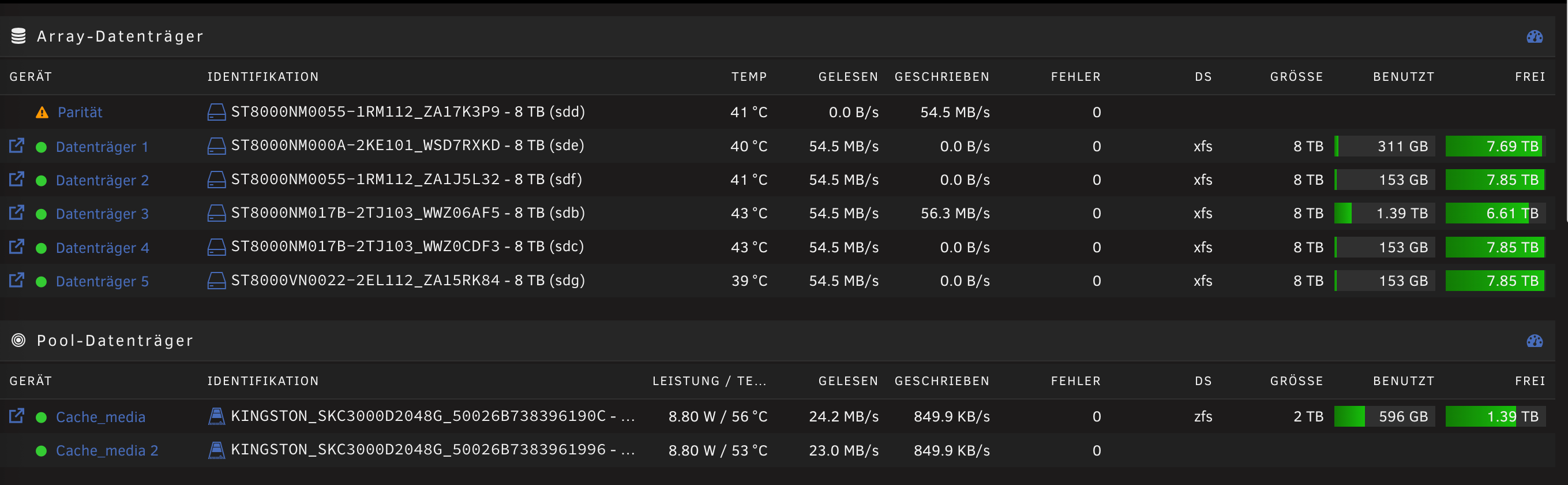

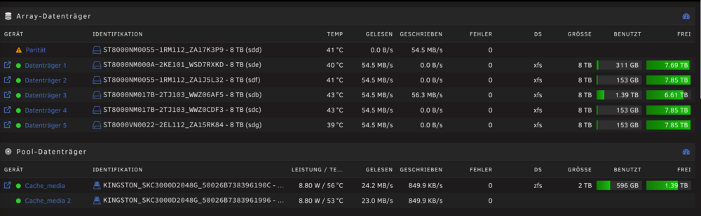

Es werden übrigens auch alle Platten hochgefahren wenn ich manuell etwas vom cache auf /mnt/diskX verschiebe, also FUSE (/mnt/user/) umgehe. Die Read Werte aller Platten sind dabei immer identisch.

nope und sollte auch nicht so sein ...
Parity und die beschreibende disk wären korrekt.

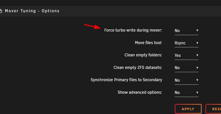

nutzt du evtl. noch plugins wie mover tuning ? da wäre auch eine Option zu prüfen
wenn Nein, ansonsten, anstelle "auto" im write mode, teste mal fixiert auf r/m/w mode und füge eine diagnostics mit an.
