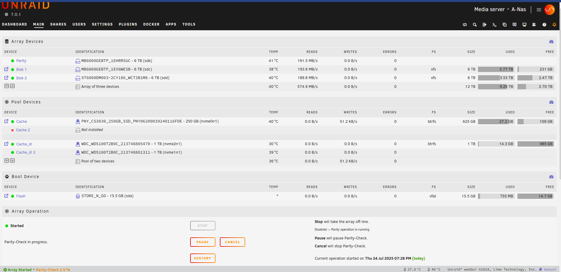

July 25, 20251 yr Author Salut wazaa !Merci de m'aider a rétablir mon problème, j'ai bien effectuer la manip que tu m'as conseiller, j'ai bien remis dans l'ordre suivant ma 1ere capture, mais unraid me remets le même problème comme la capture si dessous ! Le problème en soit me dérange juste si mon nas s'éteint et que je ne suis pas la, puisque du coup unraid ne lance pas l'array automatiquement, sinon il reste H24 allumé, j'ai eu le problème suite a une coupure de courant général dans mon immeuble...Merci a chaque personne qui essaye de m'aider !Merci pour l'accueil !

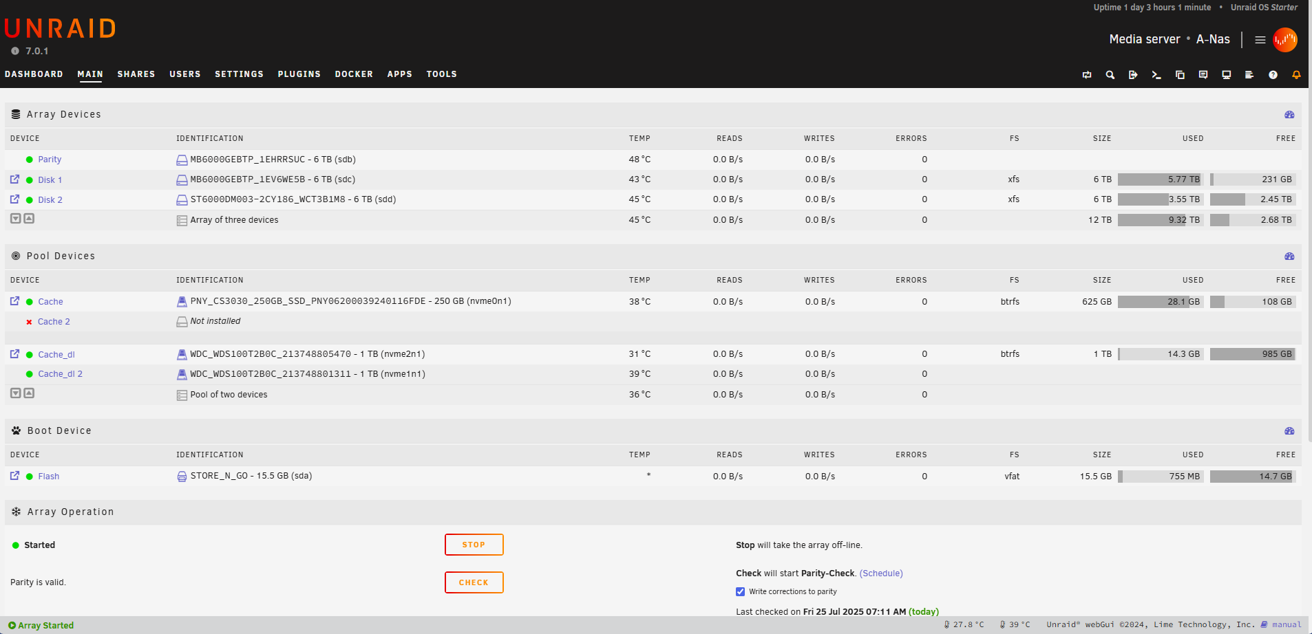

July 28, 2025Jul 28 Author J'ai bien fait cela ! mais j'ai démarrer l'ARRAY et il m'a afficher le 2e cache avec unassigned
July 30, 2025Jul 30 Community Expert Tu m'aurais pas spécifié deux volumes à Cache ?Ce serait pourquoi unraid affiche le second qui n'existe donc pas...Arrête l'array et clique sur "Cache" pour nous faire une capture. On verra tout de suite.
