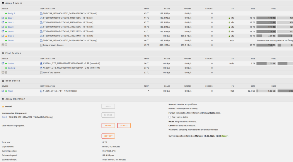

ich habe einen Unraid-Server mit insgesamt 7 Platten.
Vor kurzem habe ich versucht Disk6 zu ergänzen. Dies schlug offenbar fehl: "Unmountable unsupported or no file system."
Nach ein paar Serverabstürzen kurz darauf, was offenbar mit dem RAM zusammenhängt (sobald ich beide RAM-Riegel verwende stürzt der Server ab), meldete Disk5 Read-Errors und wurde aus dem Array entfernt.

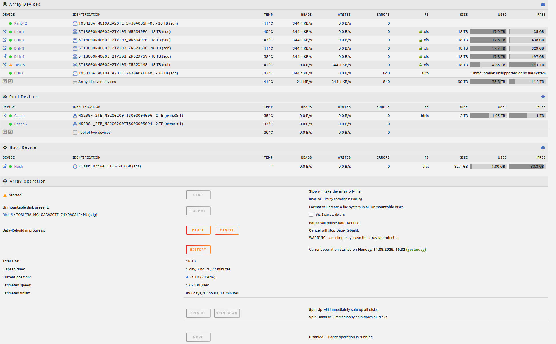

Wenn ich jetzt versuche die Daten auf Disk 5 wiederherzustellen (Data-Rebuild) funktioniert das anfangs auch noch (siehe Screenshot), aber mit der Zeit bekommt Disk 6 auch Read Errors und der Wiederherstellungsprozess soll dann etwa 4 Jahre dauern. :-(

So sieht der Data-Rebuild aktuell aus.
Was kann ich tun?
Ich hatte mir gedacht evtl. alle Daten von Disk 5 auf eine externe Festplatte zu sichern, dann Disk 5 und Disk 6 zu entfernen und eine neue frische HDD als Disk 5 zu installieren. Danach die Parity wiederherstellen und hoffen, dass in der Zwischenzeit nichts passiert. Würde das gehen?
