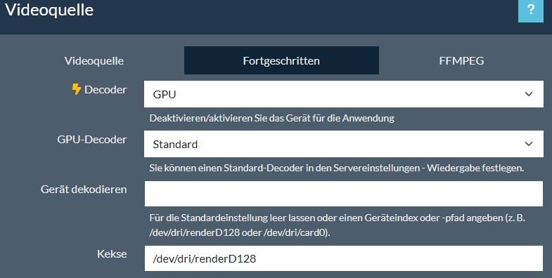

Agent-DVR Parameter

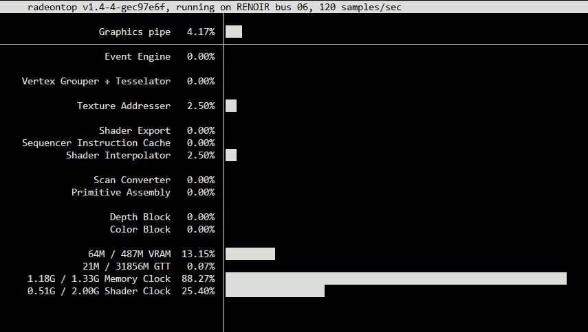

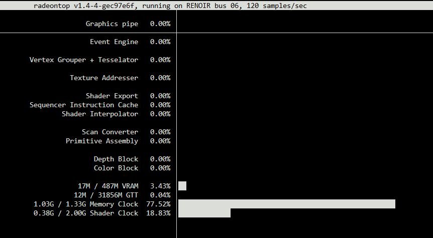

iGPU Auslastung

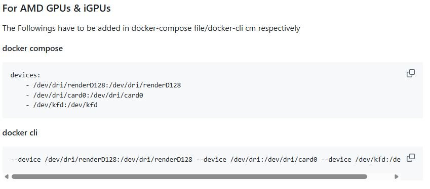

Ich kenne Agent-DVR (noch) nicht, hab aber vielleicht was gefunden.
12 minutes ago, black86 said:
Docker Parameter
muss man das nicht anders angeben? und auch card0 zusätzlich?

Danke für die verlinkte Seite.
Ich bin in Linux nicht so fit aber wie ich das verstehe muss ich die Parameter in zwei Dateien schreiben?
Aber welche Dateien? Die werden doch nicht "docker-compose" und "docker cli" heißen oder??

nein, CLI bedeutet CommendLineInterface, also Konsole. d.h. das sind die Optionen, die Du dem Programm auf der Konsole mitgibst.
so wie ich das verstanden habe, hast du Deinem Agent-DVR über "Extra Parameter" lediglich
--device /dev/sri/renderD128
mitgegeben.
wie ich den Screenshot interpretiere, müsste es aber folgendermaßen lauten:
--device /dev/dri/renderD128:/dev/dri/renderD128 --device /dev/dri:/dev/dri/card0
usw.
also zum einen mit doppeltpunkt getrennt nochmal das gleiche ;) und dann nicht nur das eine device, sondern auch card0
Deine docker-compose-yaml-file ist quasi das template in unraid: hier stellst du über die Gui die Variablen ein, die dann beim Kommande docker-compose genutzt werden, um den container zu starten. Ein Parameter ist das eben dieser "Extra-Parameter" für den Aufruf des Tools im erzeugten Container.
dann kam irgendwo ja noch der Hinweis, dass man in der unraid docker-Konfiguration noch die devices hinzufügen soll? k.a. ob das dann doppelt ist 🤷‍♂️
sorry für das Halbwissen, aber ich hab nur 2min google bemüht.... vielleicht bringt es dich ja weiter....
1 hour ago, black86 said:
Agent-DVR Parameter
ähm....
Du hast das device hier ins falsche Feld geschrieben, das gehört eins höher ;)

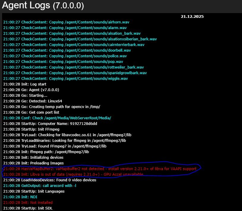

Danke für die Hilfe, nachdem ich den ganzen Tag verbracht habe alle möglichen Einstellungen auszuprobieren fand ich zum glück die Log's von Agent-DVR
und glaube schon fast man muss darauf warten bis der Docker ein Update bekommt.

Über Webinterface von Agen DVR:
Bearbeiten, Quelle Typ (zwei Zahnrädchen), Fortgeschritten, Gerät dekodieren
/dev/dri/renderD128
Über Terminal mit Hilfe von ChatGPT. Das Update von libva lief ohne Probleme durch.
Link
Ab dem Schritt1 (1. Add the Missing GPG Keys) die befehle bis Schritt 4. (4. Remove the Debian Repo After Installation (Optional)) ausführen und fertig.
