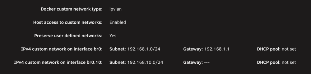

Docker im eigenen Subnetz/VLAN 192.168.10.0/24. AdGuard läuft im Bridge IP Netz 192.168.1.0/24. Nginx Proxy mit Zertifikaten für lokale und externe Domains lauft im Docker-Netz 192.168.10.2.
Docker Config:

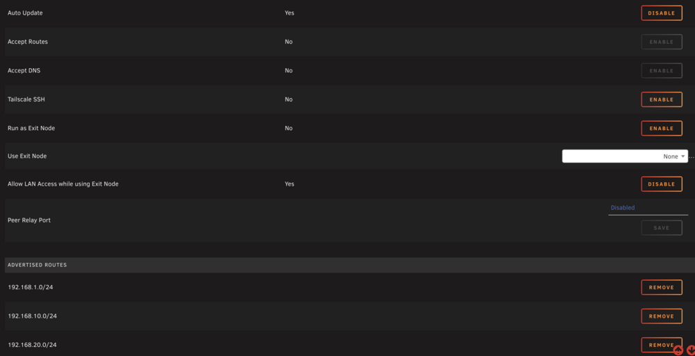

Tailscale Config:

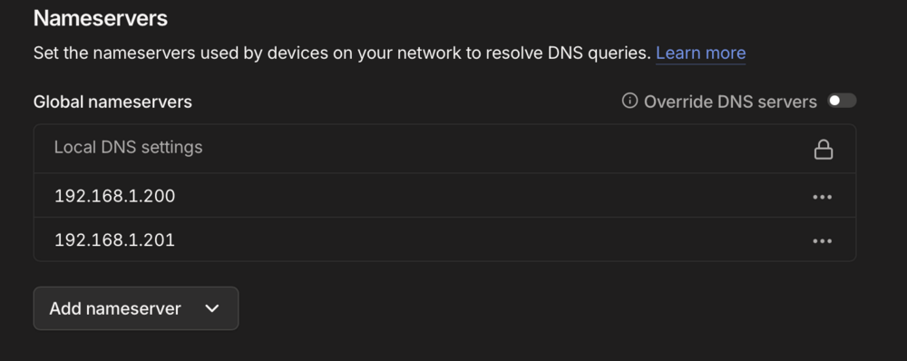

In Tailscale habe ich diese Einstellung aktiviert. Habe handelt es sich um zwei AdGuard Home Instanzen. Hauptserver und Backup-Server:

im Tailnet gibt es diese IPs nicht

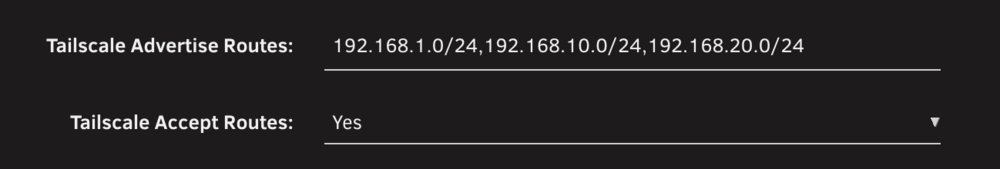

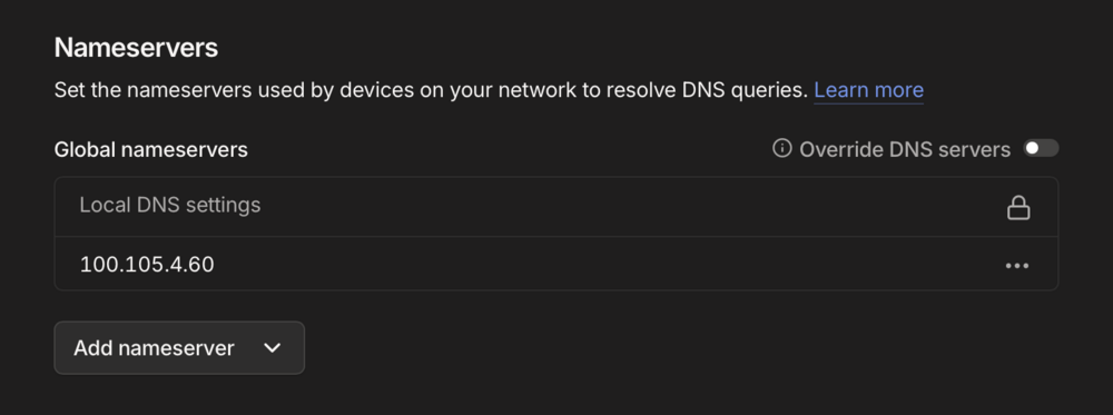

Für die Nachwelt, ich habe folgende Einstellungen im AdGuard-Docker geändert und im Admin-Panel (bei Tailscale) angepasst. Nun funktionieren die DNS-Umschreibungen aus AdGuard Home auch über Tailscale:

Technisch kann ich es nicht erklären, aber es läuft.
