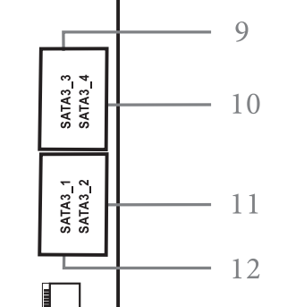

Problem:
Nach dem Einbau der zweiten M.2 SSD (EMTEC_X250_512GB) für virtuelle Maschinen zeigt Unraid im Array an, dass „Datenträger 2 fehlt“.
Dadurch ist das Array gestoppt und lässt sich aktuell nicht starten.
Vor dem Einbau der zweiten M.2 SSD lief das System ohne Probleme.
An den HDDs (WD Red) habe ich nichts verändert, weder umgesteckt noch neu konfiguriert.
Meine Fragen:
  • Wodurch kann es kommen, dass nach dem Einbau einer zweiten M.2 SSD ein vorhandener Array-Datenträger als „fehlend“ angezeigt wird?
  • Kann es sich um ein SATA-Port-Sharing-Problem auf dem ASRock B450M Pro4 handeln?
  • Wie gehe ich jetzt korrekt vor, um das Array wieder sicher zu starten, ohne Daten zu verlieren?
Vielen Dank im Voraus für eure Hilfe!
Viele Grüße
Micha
Aus der Anleitung des ASRock B450M Pro4:
4 x SATA3 6.0 Gb/s Connectors, support RAID (RAID 0,
RAID 1 and RAID 10), NCQ, AHCI and Hot Plug*
* M2_2 and SATA3_3 share lanes. If either one of them is in use,
the other one will be disabled.
•	 1 x Ultra M.2 Socket (M2_1), supports M Key type
2242/2260/2280 M.2 PCI Express module up to Gen3 x4 (32
Gb/s) (with Matisse, Picasso, Summit Ridge, Raven Ridge
and Pinnacle Ridge) or Gen3 x2 (16 Gb/s) (with Athlon series
APU)**
** Supports NVMe SSD as boot disks
** Supports ASRock U.2 Kit
•	 1 x M.2 Socket (M2_2), supports M Key type
2230/2242/2260/2280 M.2 SATA3 6.0 Gb/s module
Fazit: SATA-Buchse 3_3 kannst du nicht benutzen, aber SATA Buchse 3_4 sollte gehen.
Einfach die HDD umstecken und wieder hochfahren. Unraid ist es egal wo die HDD drinsteckt.
