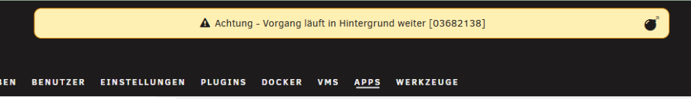

irgendwie ist das letzte update hängen geblieben
wenn man das Fenster schliesst, bleibt dies am dashboard stehen
wenn man rechts die Bombe klickt, verschwindet die Warnung, aber man hat ein unvollständiges/korruptes unraid connect, welches man auch nicht mehr deinstalliern kann

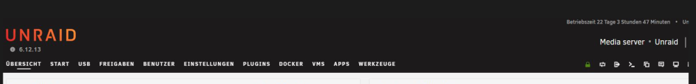

Als Auswirkung davon ist der komplette Header mit Logo und Anmelde-Option verschwunden, ist dann alles nur noch schwarz, sollte aber so aussehen wie in diesem alten screenshot

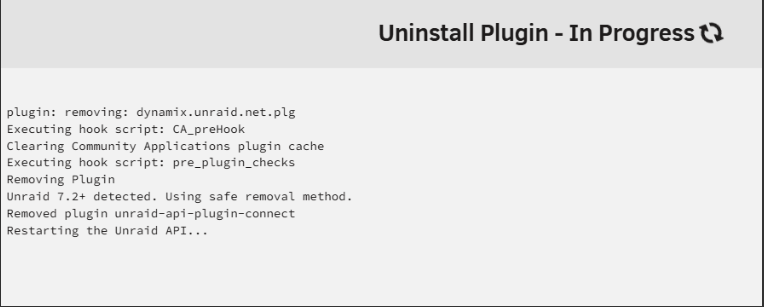

unraid connect über die GUI deinstallieren, es kommen o.g. Fehler...
