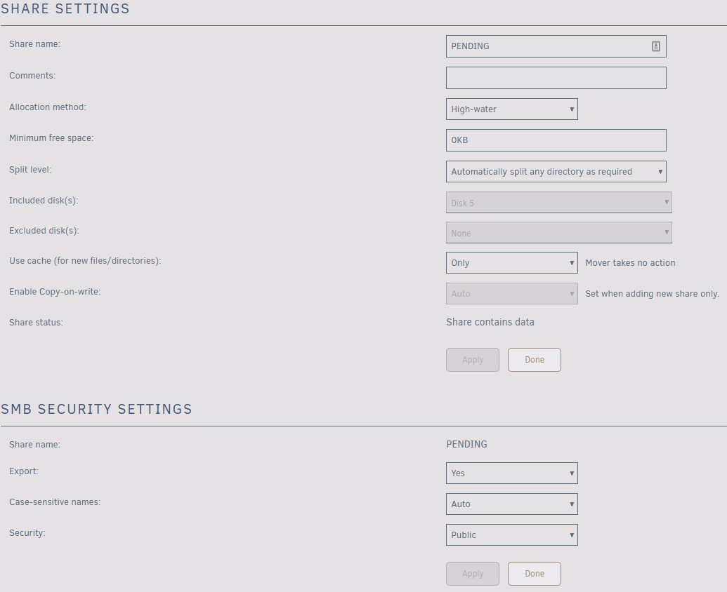

August 2, 20206 yr Author Voici les paramètres du partage que j'utilise pour la copie Edited August 2, 20206 yr by Snaaaake

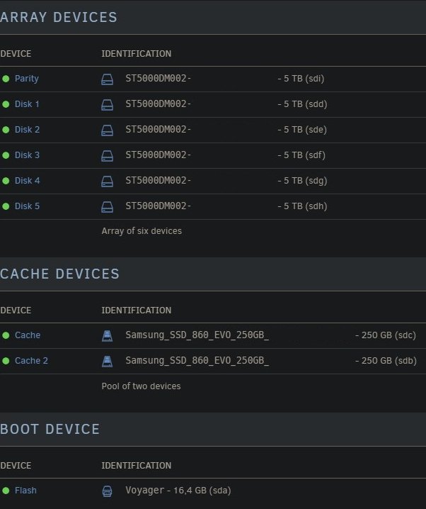

August 3, 20206 yr tout me paraît ok, quelle est la place dispo sur les disques ? avec la même config mais des MX500 de 250go je sature mon réseau à 110Mo/sec
August 3, 20206 yr par contre vu le nombre de disque tu dois avoir une carte supplémentaire, elle est connecté comment à l'ordi ? (pci express 1x, 2x ....) Quel type de raid était utilisé avant ?

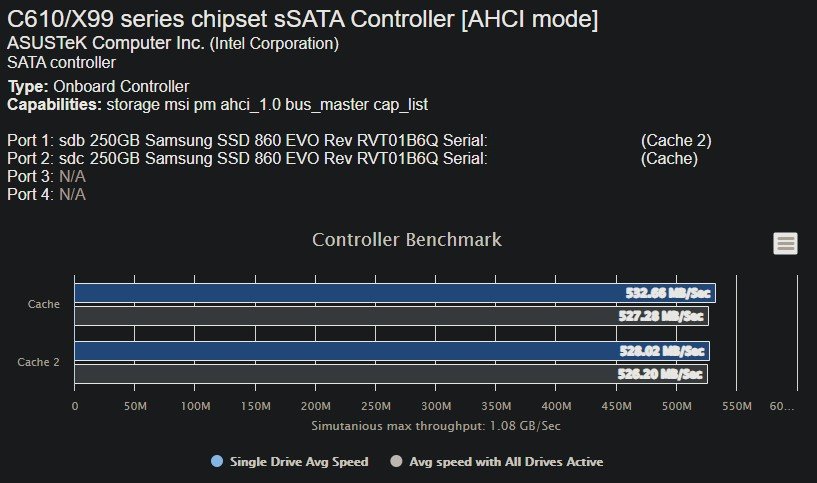

August 3, 20206 yr Si tu veux tester la vitesse de tes disques il y a un container pour ca : et si tu veux tester la vitesse de ton réseau local il y a un speedtest qui existe aussi (adolfintel/speedtest)

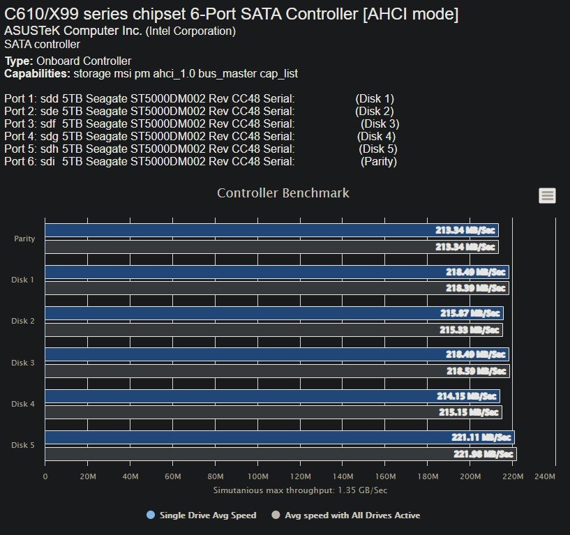

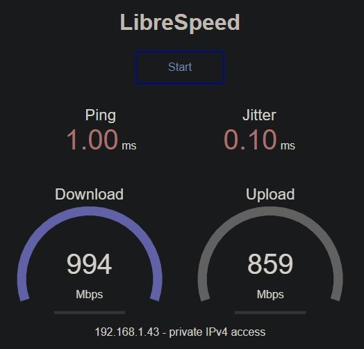

August 3, 20206 yr Author tous les disques sont brancher en direct sur la carte mère, avant j'utilisait cette carte raid, LSI 9261-8i en RAID 5 voici les screen des test DiskSpeed et Speedtest : Edited August 6, 20206 yr by Snaaaake

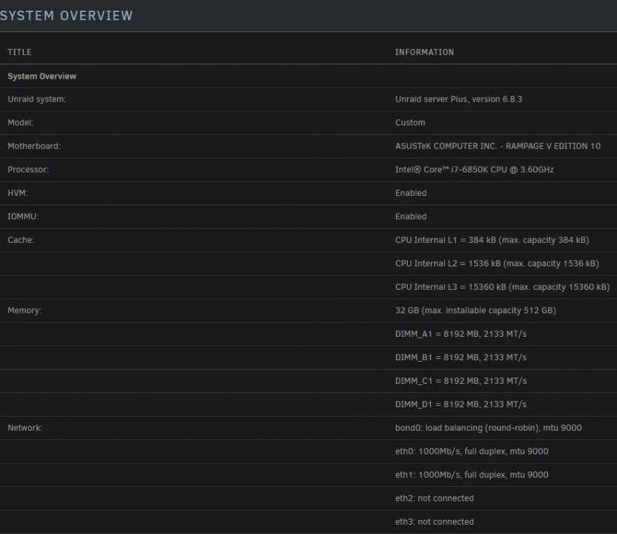

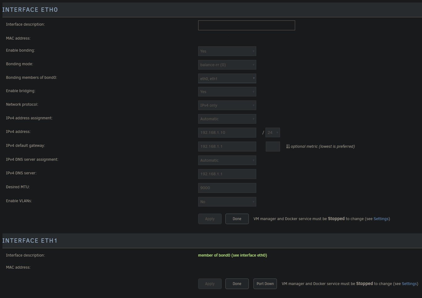

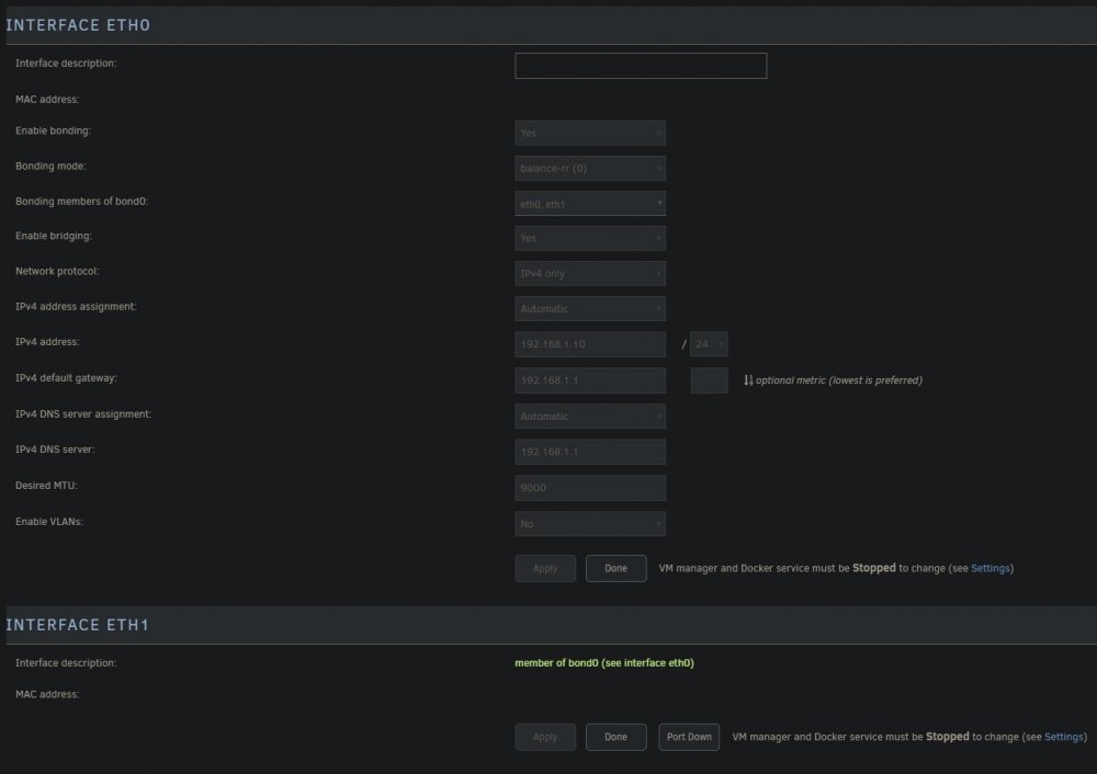

August 7, 20206 yr Author Problème résolu ! C'était en fait sur mon switch qu'il fallait crée un Trunk entre mes 2 cartes réseaux pour faire fonctionné le Mode 0 (balance-rr) du bonding.
