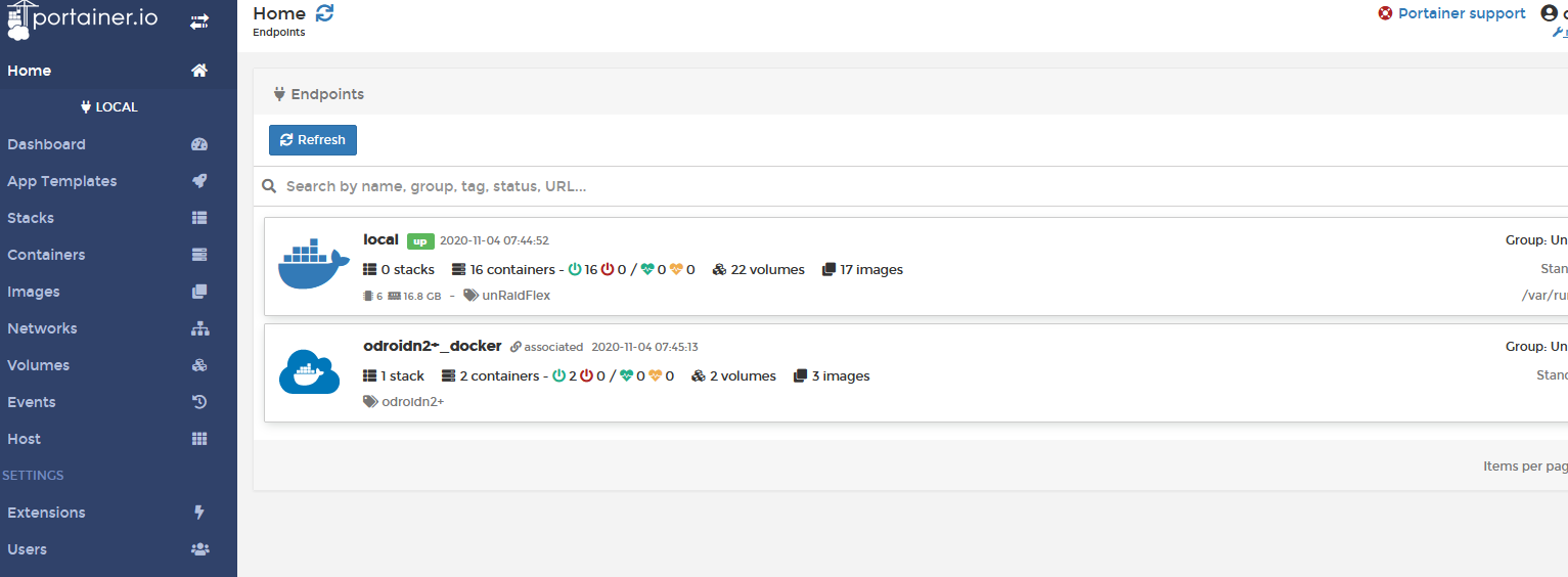

Update:
YES! Ich habe es geschafft.
Auch wenn das mit meinem ursprünglichen Post eigentlich nix zu tun hat:
Es ist möglich Docker auf anderen Geräten im Netzwerk mit Portainer (als Docker auf unRaid) zu managen. Ich habe das über den EDGE-Agent realisiert.
https://downloads.portainer.io/edge_agent_guide.pdf
Ich dachte, der Vollständigkeit halber sollte ich noch das Ergebnis meiner Tüftelei mitteilen:
Am Ende habe ich also davon abgesehen, Portainer übers web zugänglich zu machen - aus Sicherheitsgründen (wie von vakilando beschrieben, danke!).
Dafür habe ich gelernt, dass man durchaus andere Geräte im LAN hinter einen auf unRaid installierten Reverse Proxy schalten kann,
und das es möglich ist, Portainer auf unRaid als Docker laufen zu lassen und darüber andere Docker (und sogar unRaid's Docker) zu steuern. Diese müssen noch nicht einmal im selben LAN sein, man kann x-beliebige Container/Stacks egal wo (also auch über WAN) managen.
